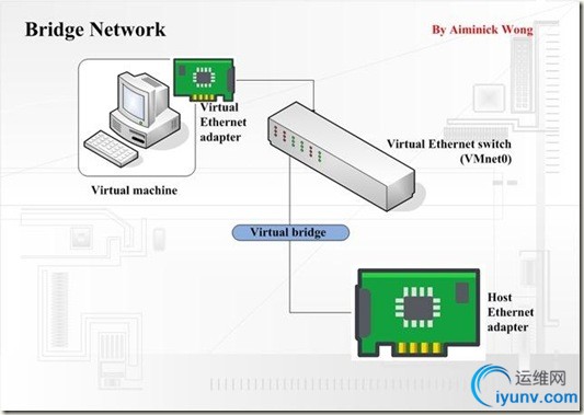

  (1). Bridge Network桥接网络
Bridge Network中,Host的物理网卡和Guest(Virtual machine)的虚拟网卡通过虚拟的网桥(Virtual bridge)桥接连接在Virtual Ethernet switch(VMnet0)虚拟交换机上。这里的虚拟机的虚拟网卡和刚才上面提到的VMnet Network Adapter VMnet1VMnet Network Adapter VMnet8是不一样的,VMnet Network Adapter VMnet1VMnet Network Adapter VMnet8物理机上的虚拟网卡,而这里的虚拟网卡是指虚拟机的虚拟网卡!(对于虚拟机的OS来说虚拟机系统认为虚拟机的虚拟网卡就是其虚拟系统的物理网卡)
  你可以这样理解:
  在桥接网络中,你物理机的真实网卡和你虚拟机的虚拟网卡在网络中的地位其实是一样的,即可以说虚拟机是和物理机处在同一个网段中的另外一台机器。

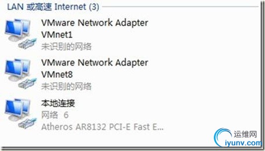

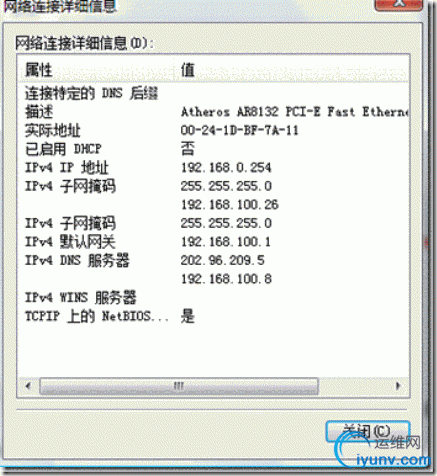

  比如这是我的物理机,如下图,大家可以看到VMnet Network Adapter VMnet1和VMnet Network Adapter VMnet8还有我本机的网卡。
  这是我本机(物理机)的真实物理网卡信息:
  这是我虚拟机的虚拟网卡信息:

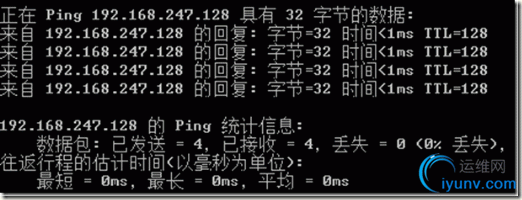

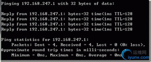

  大家可以看到其实他们是在一个网段中的,我在路由上开启了DHCP,所以虚拟机通过DHCP获取到的IP和物理机是在同一个网段。这样虚拟机和物理机是在同一个网段,所以自然是可以上外网的。

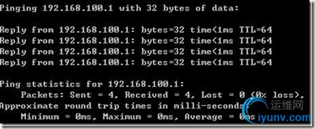

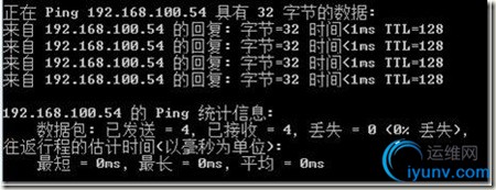

  他们之间当然也能互通:
  虚拟机
  到路由肯定也是通的:
  本机到虚拟机:

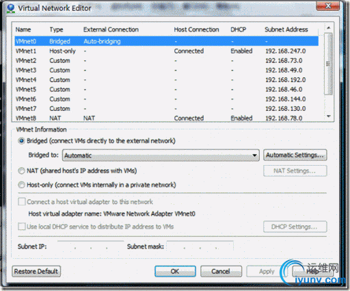

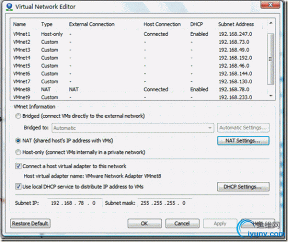

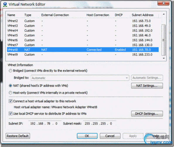

  在开始菜单找到:Virtual Network Editor
  打开它,如下图,看到了吗,这几个虚拟设备都在这里:

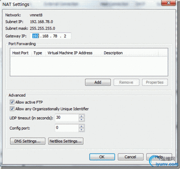

  找到VMnet8,选择NAT Settings,打开它:
  看到了吗
  其实这里他是一台虚拟的NAT服务器

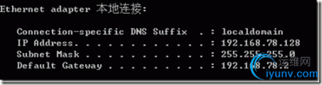

  现在我们看一下我虚拟机的网卡信息:
  看到了吧,和物理机在一个网段!

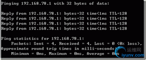

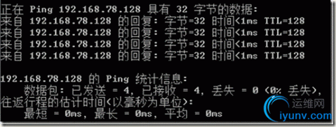

  呵呵,现在开始变得有意思了,我们ping一下。
  物理机:
  虚拟机:
  虚拟机到网关:
  看,通了!这个时候虚拟机也能上外网了!
  VMnet Network Adapter VMnet8 的IP地址VMware在安装的时候自动随机指定的一个IP地址(不要修改VMnet Network Adapter VMnet8虚拟网卡所在的网络ID,这样可能造成Host和Guest无法通信),如果出现问题,大家可以在Virtual Network Editor中选择:
  选择
  来恢复默认值!

  在NAT模式的网络中,Guest的网关指向192.168.78.2,其实那个也是虚拟的NAT服务器的地址,这个虚拟的NAT服务器其实也只是一个系统服务:
  如果发现虚拟NAT服务器出现问题(比如不能上网),可以尝试重新启动该系统服务来解决问题。

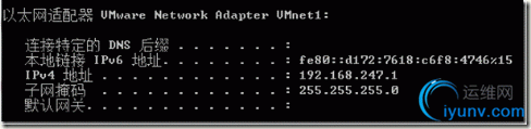

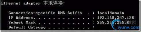

  Host-Only Networking 模式网络中,Host-Only网络是一个隔离的无法与外网通信的网络结构。Host-Only网络和NAT网络比较类似,不同之处就是在Host-Only模式下,没有使用NAT服务,VMnet1也没有连接到路由,所以不能访问到外网。而HostGuest则利用VMnet Network Adapter VMnet1 这块虚拟网卡进行彼此的通信。在这个模式下Guest通过虚拟的DHCP服务器获得IP,这一点和NAT模式是一样的。
  这是我本机VMnet Network Adapter VMnet1的配置:
  这是我虚拟的网卡信息:
  看到没有他们在一个网段下,当然可以互访了。
  我的物理机:
  虚拟机:
  Host-Only网络中,GuestDefault Gateway为空,因为虚拟NAT服务器,所以即使用route add添加路由,Guest也不能访问外网的。因为这个模式就是一个隔离的模式,即使一个isolated的网络。

  3.Virtual Network Editor
  其实很多设置都还可以在 Virtual Network Editor 中自定义,比如你可以修改你想要的网络ID,当然的记得如果你改了VMnet1 VMnet8VMnet Network Adapter VMnet1VMnet Network Adapter VMnet8 也要改为相同ID才行。

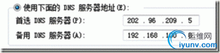

  查看你本机(物理机)的网卡连接信息,找到你的DNS地址,如上图我DNS是202.96.209.5/192.168.100.8,把你的虚拟及的DNS设置成和你的本机的DNS相同即可。
  找到你的连接网卡:
右键打开属性设置,如上图
  找到
  选择“属性”
  在下面填入你的DNS
  就是在下图这个地方
  保存即可生效。
