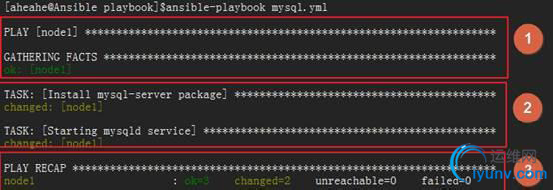

  Ansible系统由控制主机对被管节点的操作方式可分为两类,即ad-hoc和playbook:
  ·ad-hoc模式使用单个模块,支持批量执行单条命令。 ad-hoc 命令是一种可以快速输入的命令,而且不需要保存起来的命令。就相当于bash中的一句话shell。
  ·playbook模式是Ansible主要管理方式,也是Ansible功能强大的关键所在。playbook通过多个task集合完成一类功能,如Web服务的安装部署、数据库服务器的批量备份等。可以简单地把playbook理解为通过组合多条ad-hoc操作作的配置文件。

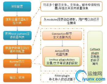

ansible执行流程
  简单理解就是Ansible在运行时,首先读取ansible.cfg中的配置,根据规则获取Inventory中的管理主机列表,并行的在这些主机中执行配置的任务,最后等待执行返回的结果。
Ansible命令执行过程
  1、加载自己的配置文件 默认/etc/ansible/ansible.cfg
  2、查找对应的主机配置文件,找到要执行的主机或者组
  3、加载自己对应的模块文件,如command
  4、通过ansible将模块或命令生成对应的临时py文件,并将该文件传输至远程服务器的
  5、对应执行用户的家目录的.ansible/tmp/XXX/XXX.PY文件
  6、给文件+x执行
  7、执行并返回结果
  8、删除临时py文件,sleep 0退出

  使用ansible-playbook运行playbook文件,得到如下输出信息,输出内容为JSON格式。并且由不同颜色组成,便于识别。一般而言
  l 绿色代表执行成功,系统保持原样
  l ×××代表系统代表系统状态发生改变
  l 红色代表执行失败,显示错误输出。
  执行有三个步骤:1、收集facts 2、执行tasks 3、报告结果
