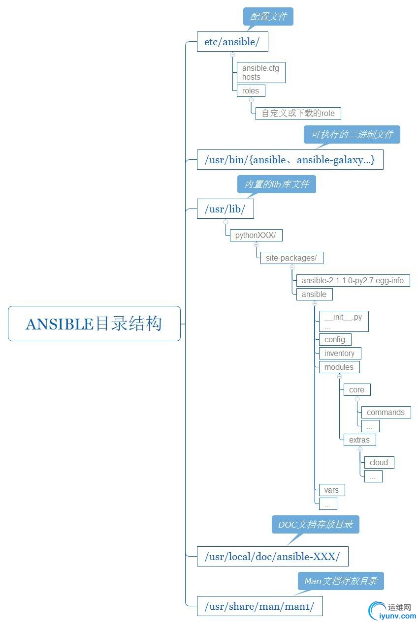

  2、目录结构
  配置文件目录:
  /etc/ansible/
  配置文件
  ansible.cfg:主要设置一些ansible初始化信息,比如日志存放路径、模块、插件等配置信息。
  Hosts:机器清单,进行分组管理
  执行文件目录:
  /usr/bin/
  Lib库依赖目录:
  /usr/lib/pythonX.X/site-packages/ansible/
  Help文档目录:
  /usr/share/doc/ansible-X.X.X/
  Man文档目录:
  /usr/share/man/man1/

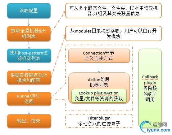

  4、ansible工作原理

  6、Ansible组件调用关系
  使用者使用Ansible或Ansible-playbook(会额外读取Playbook文件)时,在服务器终端输入Ansible的Ad-
  Hoc命令集或Playbook后,Ansible会遵循预先编排的规则将Playbooks逐条拆解为Play,再将Play组织成
  Ansible可识别的任务(Task),随后调用任务涉及的所有模块(Module)和插件(Plugin),根据
  Inventory中定义的主机列表通过SSH(Linux默认)将任务集以临时文件或命令的形式传输到远程客户
  端执行并返回执行结果,如果是临时文件则执行完毕后自动删除。
