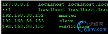

  如果写成域名的形式,则需要修改一下dns的指向或者/etc/hosts ,让dns可以找到web155.com的IP指向了哪个服务器。
  修改/etc/hosts :
  修改完/etc/ansible/hosts 保存后退出。

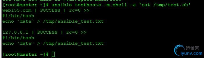

  然后,就可以批量执行该脚本了:
  ansible  testhosts  -m shell  -a  '/tmp/test.sh'
  在客户端,检查一下:
  已经创建了/tmp/ansible_test.txt 文件了,并且在ansible_test.txt文件里写入了结果。测试成功。
  这里用到了shell模块,它是支持远程执行命令,并且能够使用管道符号:
  ansible  testhosts -m shell -a  'cat /etc/passwd | wc -l'

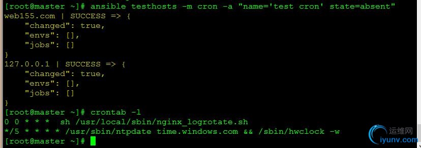

  利用ansible 的cron 模块,给远程的服务器批量增加任务计划
  ansible  testhosts -m cron  -a "name='test cron' job='/bin/touch  /tmp/124.txt'  weekday=6"
  每个星期天都重新创建一个文件/tmp/124.txt
  如果想删除任务计划,则只要增加state=absent,如下图,已经在任务计划里,将刚刚增加的任务删除了:
