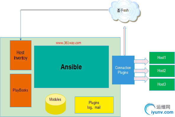

  一、Ansible基本架构
  上图为ansible的基本架构,从上图可以了解到其由以下部分组成:
  •   核心:ansible
  •   核心模块(Core Modules):这些都是ansible自带的模块
  •   扩展模块(Custom Modules):如果核心模块不足以完成某种功能,可以添加扩展模块
  •   插件(Plugins):完成模块功能的补充
  •   剧本(Playbooks):ansible的任务配置文件,将多个任务定义在剧本中,由ansible自动执行
  •   连接插件(Connectior Plugins):ansible基于连接插件连接到各个主机上,虽然ansible是使用ssh连接到各个主机的,但是它还支持其他的连接方法,所以需要有连接插件
  •   主机群(Host Inventory):定义ansible管理的主机
