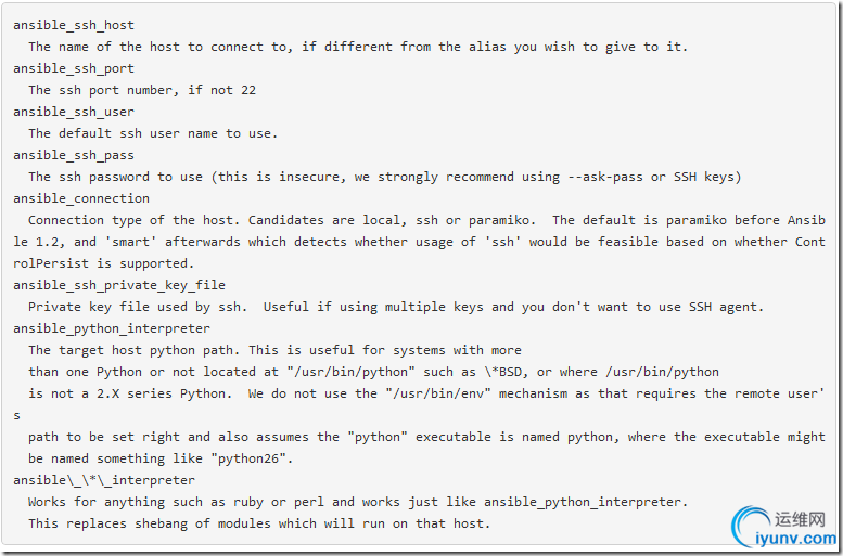

  hosts文件设置的参数官方给出的:

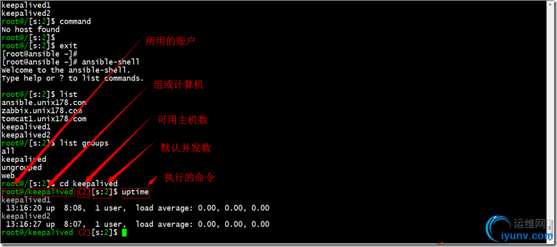

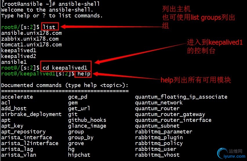

  ansible-shell内置的命令主要有四个:
  cd :      切换到指定的组/表达式筛选的机器集合上
  list:    显示目前的机器集合,list groups 可以列出所有的组(对我们可能没啥用)
  serial:  运行时的并发度,默认是2
  help:    顾名思义,他能生成简单的模块帮助信息,方便即时查询
  当然,ansible-shell的功能不止这些,这里只是做下简单的演示而已,我们后期会继续更新相关内容

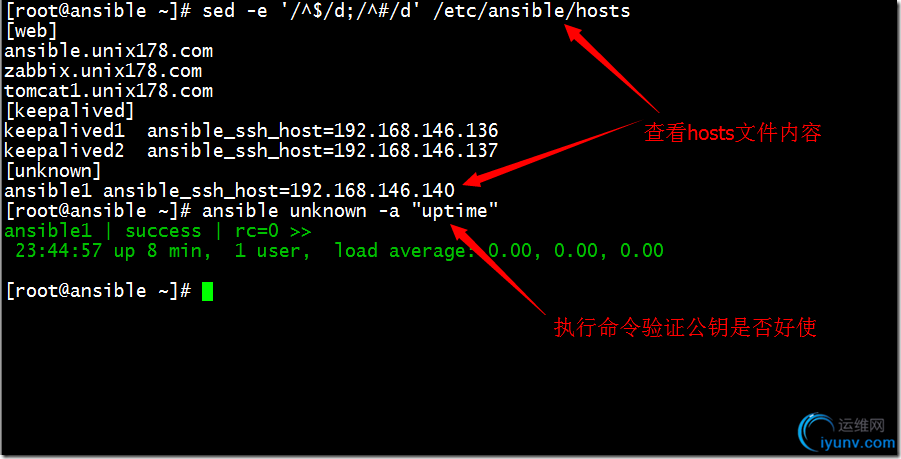

  修改ansible的hosts(Inventory)文件,如下图所示,格式:
  [主机名] [ssh连接账户] [ssh主机地址] [ssh连接账户对应的密码]
  下面演示我们使用ansible-playbook来推送我们写好的ymal文件
  再次查看hosts文件内容
  到了这里你可以对着大片的服务器说,管理你们so easy,从此你不用在为不会except而发愁,解放你的双手,让你更从容,更快速便捷的来管理你的服务器群组!如果你会python,那就是如虎添翼了!
