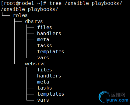

  1 创建role的步骤
  (1) 创建以roles命名的目录;
  (2) 在roles目录中分别创建以各角色名称命名的目录,如webservers等;
  (3) 在每个角色命名的目录中分别创建files、handlers、meta、tasks、templates和vars目录;用不到的目录可以创建为空目录,也可以不创建;
  (4) 在playbook文件中,调用各角色;

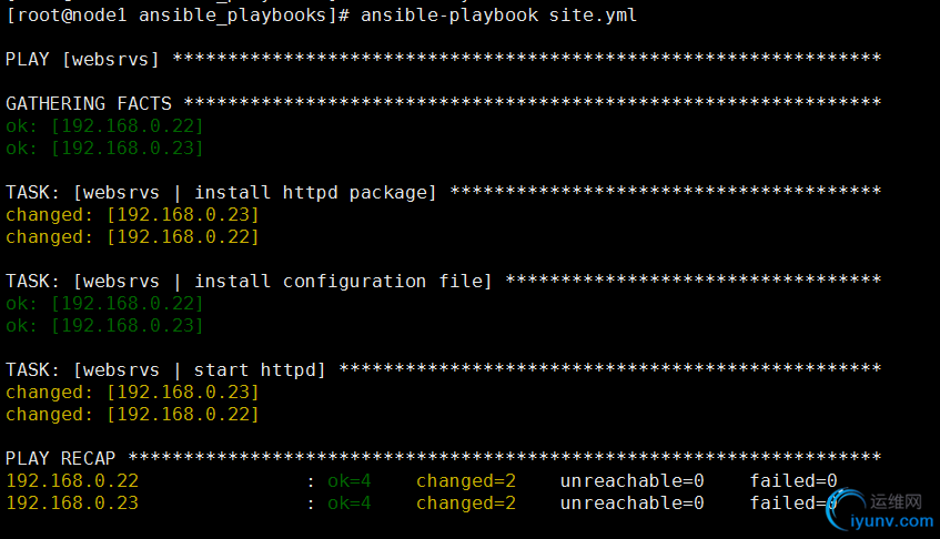

  部署:
  # vim /etc/ansible/hosts
  192.168.0.21
  [websrvs]
  192.168.0.22
  192.168.0.23
  创建目录结构:web服务和数据库服务
  # mkdir -pv /ansible_playbooks/roles/{websrvs,dbsrvs}/{tasks,files,templates,meta,handlers,vars}
  # cp /etc/httpd/conf/httpd.conf /ansible_playbooks/roles/websrvs/files/    #用httpd.conf作为静态httpd配置文件,放在file目录中
  # cd /ansible_playbooks/roles/websrvs/
  #vim tasks/main.yml   #定义tasks文件
DSC0003.png # vim handlers/main.yml  #定义handlers
  #[root@node1 ansible_playbooks]# pwd
  /ansible_playbooks
  # vim site.yml  定义主要执行的文件
  运行结果:
  这样就给两台主机按需做了配置
