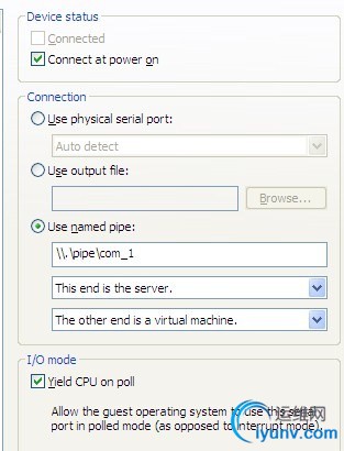

被调试的系统为server(target machine),调试的系统为client(development machine),在关机状态下,为两台系统各添加一个串口Serial Port,注意创建虚拟机的时候可能会需要手动add Serial设备。
Server端配置:
client端配置: DSC0001.jpg
串口设置完毕,然后开机进入系统,在server的终端输入:cat /dev/ttyS0 .
在client的终端输入echo hello > /dev/ttyS0,
