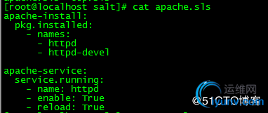

  如上只能在salt执行命令,如果我们想要远程安装一个软件,那么就要写配置文件,文件的路径就需要打开,在master端上打开配置文件的file_roots, 下面的路径也是基础路径。
  下来试试使用master在minion安装httpd服务。
  下来试着安装一个apache,在/srv/salt目录下面编辑文件apache.sls,sls这是安装apache的固定格式;
  书写格式如下:apache这个服务已经封装好了,centos使用yum安装,ubuntu使用的时apt安装;
  书写第二部分的含义是启动服务,service.running是一个模块里面的方法
  enable是开机启动,reload是重载这个服务。
  下面是执行这个文件:#salt  '*'  state.sls apache
