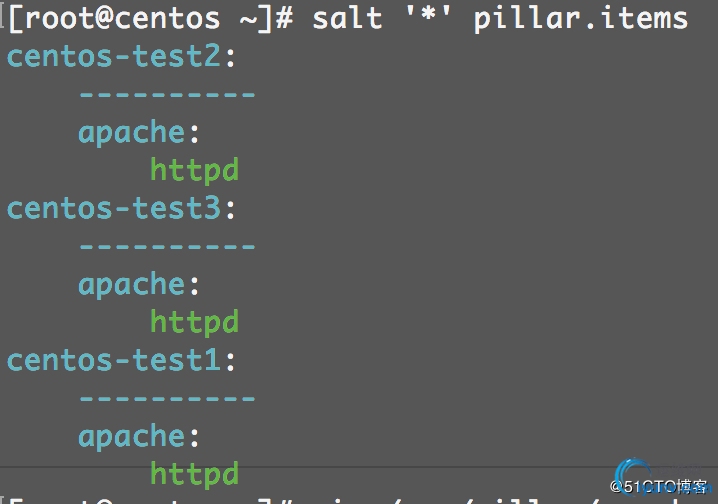

[root@centos ~]# service salt-master restart  列出minion所有pillar的详细信息。
[root@centos ~]# salt 'centos-test1' pillar.items

[root@centos ~]# salt '*' saltutil.refresh_pillar  #执行刷新pillar[root@centos ~]# salt '*' pillar.items
  使用pillar定位主机:
[root@centos ~]# salt -I 'apache:httpd' test.ping

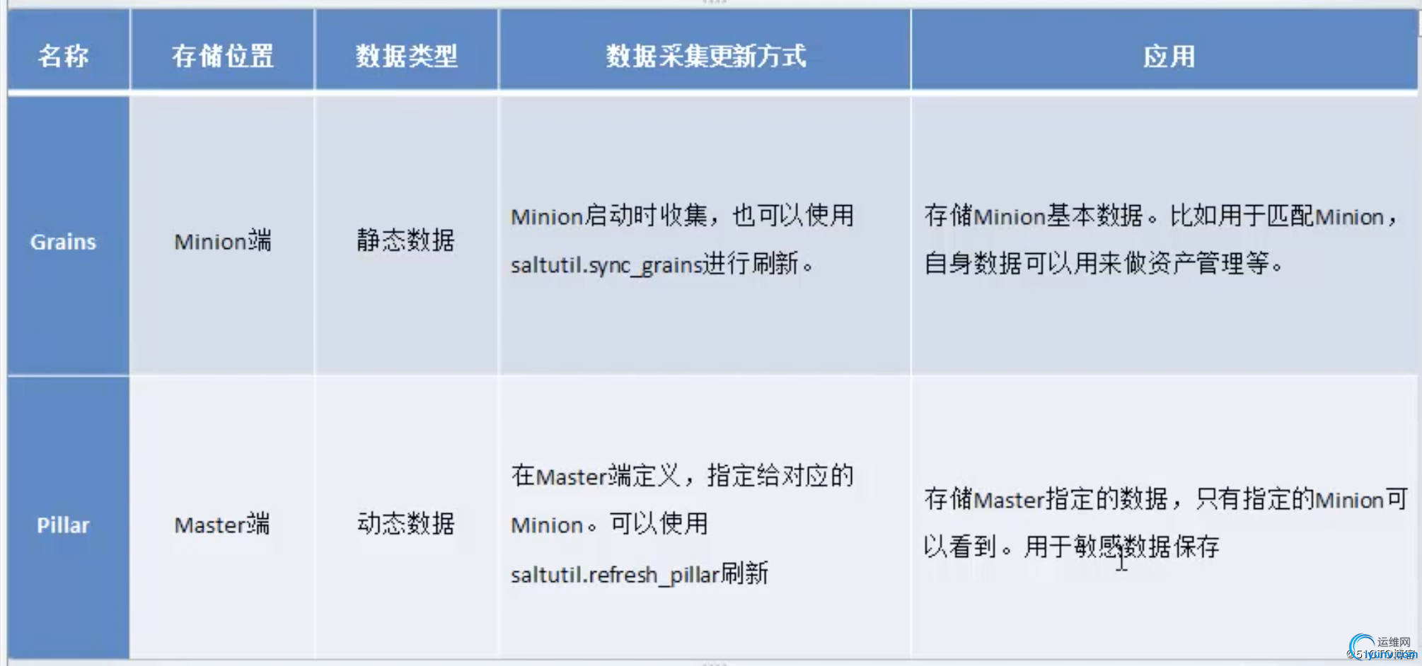

  3.3 Grains和Pillar的不同
