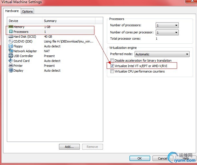

  解决方法有两种(首先CPU要支持虚拟化技术):
  1、启动自身电脑的虚拟化技术(通过BOIS进入启动)。
  2、启动安装虚拟机的虚拟化技术(建议用这种)。如图:
  这样就可以解决问题。
