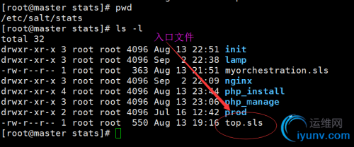

  由上图中的配置选项,以环境base为例,可以知道环境bese的根目录是
  /etc/salt/stats
  上面提到了salt是通过入口文件来管理minion端的状态的,因此在此下应该会有个top.sls文件

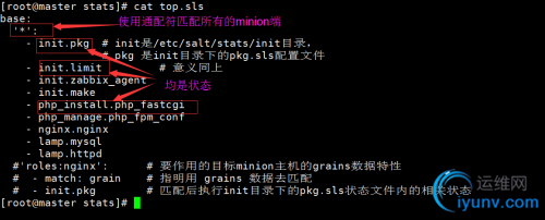

  从上面的图片中可以看到,top.sls文件中声明了一个环境base,在此环境下可以匹配到的minion端是所有的minion;salt master会利用其下面配置好的状态去对匹配到的minion主机进行配置状态的同步。
  状态有:
  init.pkg
  init.limit
  init.zabbix_agent等
  init.pkg的意思是指,在init目录下有个以 .sls为结尾的pkg.sll文件,此文件记录了具体的状态。

  从上图不难发现,在/etc/salt/stats/init目录下有好几个状态文件:
  limit.sls、pkg.sls、zabbix_agent.sls
  这些状态在入口文件中声明时,文件名中是不需要写.sls的,同时这也是必须的遵守的规定。

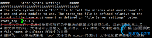

  说道现在,你有没有注意到入口文件又是在哪儿配置定义的呢?
  当然也是在salt master的主配置文件里定义的,看下图:

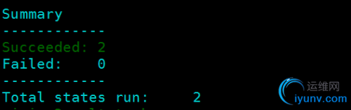

  下面是最好返回的结果,结果显示成功 2个,失败 0个,总共 2个状态被同步。
  值得说明的是,后面的 test=True 意思是指先测试一下,不是真的把状态同步执行到minion端
  上图中表示是成功的
