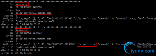

  执行命令:select *from salt_returns\G;
  结果如下所示:
  salt '*' cmd.run 'uptime' --returnmysql命令相对应的图:
  salt '*' test.ping --return mysql命令相对应的图:
