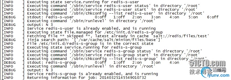

  顺便贴个service.running过程。方便大家理解。之前在部署时,出现客户端手工执行正确,但saltstack调用死活都不成功,告诉我已运行,且需要个状态。
  其实这是init脚本缺了个status函数,saltstack运行service.running先是执行status,判断服务是否正在运行,未运行,那么立即start,而探测已运行,则报服务已运行,需要个状态
  启动过程
