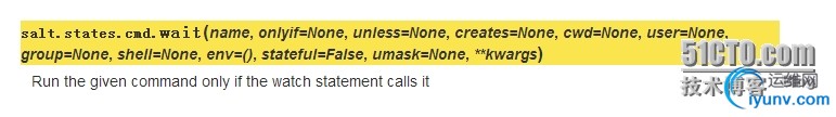

  刚刚去群上请教了一下大神,绿肥大神告诉我用cmd.wait,到官网查了一下,cmd.wait会考虑watch的条件才去执行命令
  所以又将zabbixAgentConfig.sls做修改:
  这个是最终版本了,终于完美了,哈哈,,不容易啊。。。
