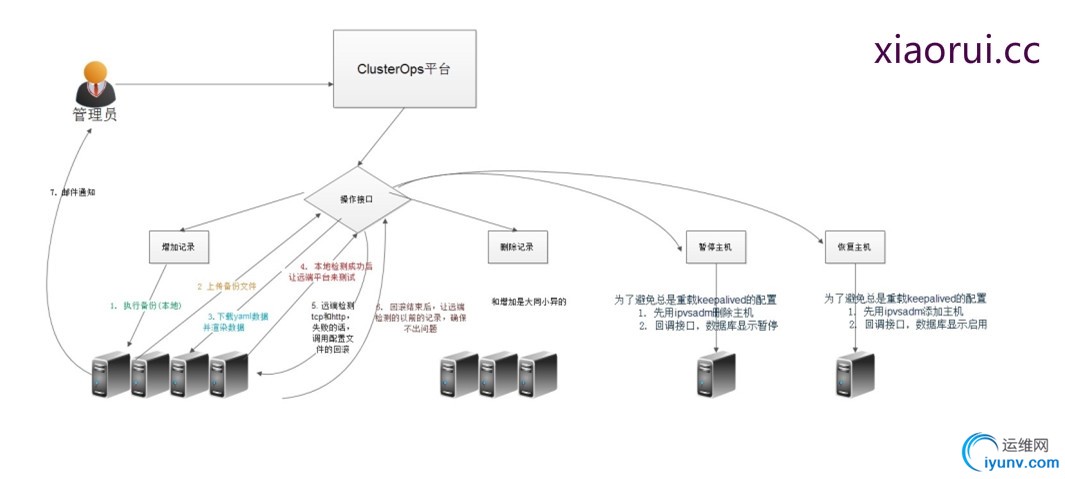

  最近搞集群配置系统,正在搞配置文件的备份,中心点上传,文件hash记录,配置文件的下发回滚。 这里要用到saltstack cp模块,来实现对 master minion文件的传输及管理。
  这里说下,我主要的实现方式,文件备份是通过自写的模块备份,然后调用cp.push来拉取到master备份。下发回滚的话,用的额是get_file的方式,从master拖过去。   其实saltstack本身就含有文件的备份,但是为了多方面着想,多写了一个逻辑,存放到master点。
  这里提一句,有朋友很纳闷,jinja2渲染好的配置文件为啥不用sls的模式,而用get_url的模式。  个人觉得,如果是初始化配置,sls很是方便,但是对于经常有变动的服务,反而通过mongodb记录数据,然后web api接口渲染配置文件来的更方便。
  (备份回滚思路,有兴趣的朋友可以参考下)
  说的有点乱,具体的自己看文档 !

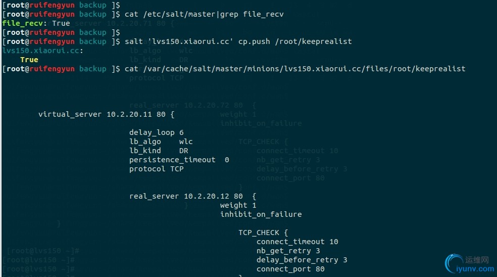

  从minion拉取文件!
[root@ruifengyun backup ]$
[root@ruifengyun backup ]$ cat /var/cache/salt/master/minions/lvs150.xiaorui.cc/files/root/keeprealist
[root@ruifengyun backup ]$ salt 'lvs150.xiaorui.cc' cp.push /etc/keepalived/conf.d/wan/reallist.conf
lvs150.xiaorui.cc:
  True
[root@ruifengyun backup ]$ cat /var/cache/salt/master/minions/lvs150.xiaorui.cc/files/etc/keepalived/conf.d/wan/reallist.conf|more

  有兴趣的朋友可以改cp.push的源码,也就那几行。
  原文:http://rfyiamcool.blog.51cto.com/1030776/1360468
  [root@ruifengyun backup ]$ vim /usr/lib/python2.7/dist-packages/salt/modules/cp.py
  我这里为了获取的方便,用basename来获取他的文件名。
def push(path):  '''
  Push a file from the minion up to the master, the file will be saved to
  the salt master in the master's minion files cachedir
  (defaults to /var/cache/salt/master/minions/files)
  Since this feature allows a minion to push a file up to the master server
  it is disabled by default for security purposes. To enable add the option:
  file_recv: True
  to the master configuration and restart the master
  CLI Example::
  salt '*' cp.push /etc/fstab
  path=os.path.basename(path)
  if '../' in path or not os.path.isabs(path):
  return False
  if not os.path.isfile(path):
  return False
  auth = _auth()
  load = {'cmd': '_file_recv',
  'id': __opts__['id'],
  'path': path.lstrip(os.sep)}
  sreq = salt.payload.SREQ(__opts__['master_uri'])
  with salt.utils.fopen(path) as fp_:
  while True:
  load['loc'] = fp_.tell()
  load['data'] = fp_.read(__opts__['file_buffer_size'])
  if not load['data']:
  return True
  ret = sreq.send('aes', auth.crypticle.dumps(load))
  if not ret:
  return ret
  就这样了!   测试的模式用的是cli,大家在运维平台上可以使用api。
