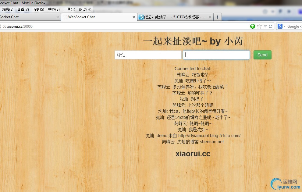

  先放一个小demo~
  用html5的websocket实现的聊天平台。后端用的是python bottle框架。
  后期要改成监控,可能要联合saltstack做实时的监控。
  像上篇博客说的那样,实时监控就那点东西,就是接收数据、显示数据 。
  像下面这样:

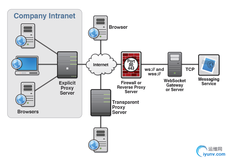

  WebSocket API是下一代客户端-服务器的异步通信方法。该通信取代了单个的TCP套接字,使用ws或wss协议,可用于任意的客户端和服务器程序。WebSocket目前由W3C进行标准化。WebSocket已经受到Firefox 4、Chrome 、Opera 10.70以及Safari 5等浏览器的支持。
  WebSocket API最伟大之处在于服务器和客户端可以在给定的时间范围内的任意时刻,相互推送信息。WebSocket并不限于以Ajax(或XHR)方式通信,因为Ajax技术需要客户端发起请求,而WebSocket服务器和客户端可以彼此相互推送信息;XHR受到域的限制,而WebSocket允许跨域通信。

建立连接的握手
当Web应用程序调用new WebSocket(url)接口时,Browser就开始了与地址为url的WebServer建立握手连接的过程。
1. Browser与WebSocket服务器通过TCP三次握手建立连接,如果这个建立连接失败,那么后面的过程就不会执行,Web应用程序将收到错误消息通知。
2. 在TCP建立连接成功后,Browser/UA通过http协议传送WebSocket支持的版本号,协议的字版本号,原始地址,主机地址等等一些列字段给服务器端。
3. WebSocket服务器收到Browser/UA发送来的握手请求后,如果数据包数据和格式正确,客户端和服务器端的协议版本号匹配等等,就接受本次握手连接,并给出相应的数据回复,同样回复的数据包也是采用http协议传输。
4. Browser收到服务器回复的数据包后,如果数据包内容、格式都没有问题的话,就表示本次连接成功,触发onopen消息,此时Web开发者就可以在此时通过send接口想服务器发送数据。否则,握手连接失败,Web应用程序会收到onerror消息,并且能知道连接失败的原因。
这个握手很像HTTP,但是实际上却不是,它允许服务器以HTTP的方式解释一部分handshake的请求,然后切换为websocket

run(host='10.10.10.66', port=10000, server=GeventWebSocketServer)
  后端的东西比较的简单,就是把接收到的数据,原路打回去。。。
  我前端的代码

  我和沈灿的对话~
  沈灿和我的对话
