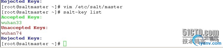

  查看现在的认证情况  salt-key list

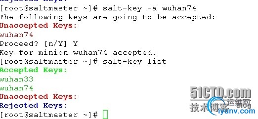

  使用命令salt-key -a wuhan74  将机器加入认证

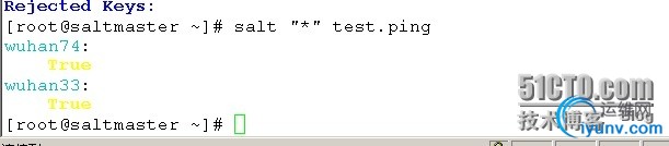

  1)通信测试:Saltstack证书认证通过以后,就可以进行通信,在master通过test.ping命令来测试它们之间的连接。通配符"*"代表了所有minion。
