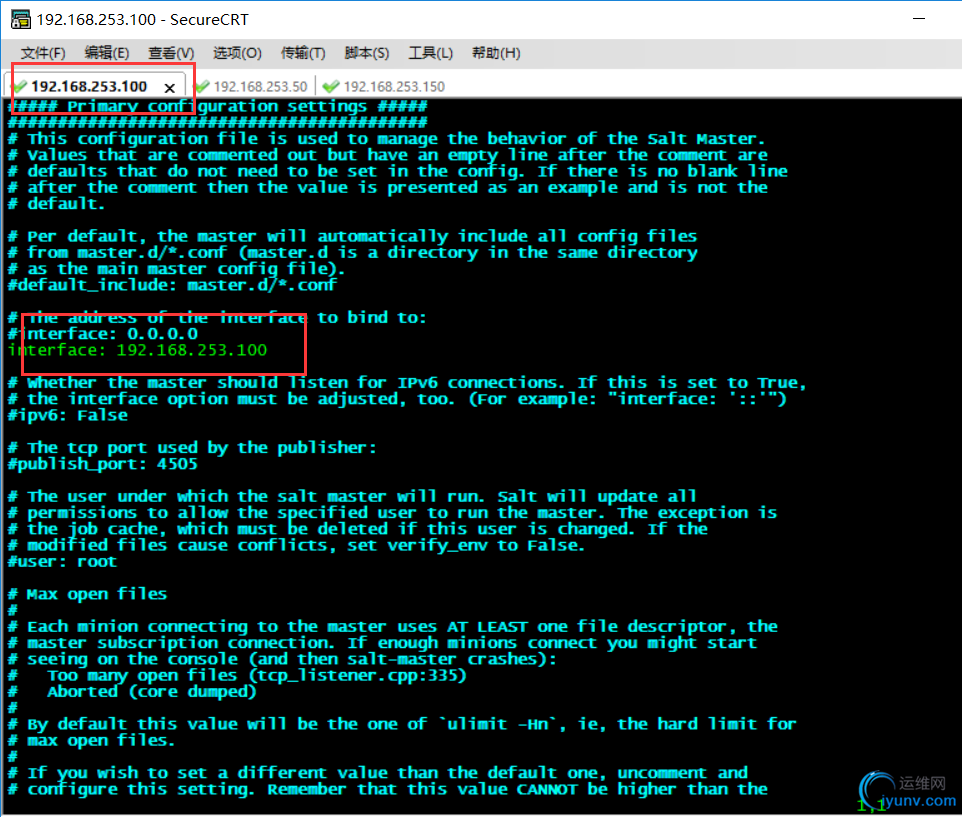

  服务端master配置
  在以下配置中,需要注意的是,每个参数冒号后面都要带一个空格
  如:
  interface: 192.168.253.100
  默认情况下,salt master在所有接口(0.0.0.0)上监听4505和4506两个端口. 如果想bind某个具体的IP,需要对/etc/salt/master配置文件中"interface"选项做如下修改:
  注:192.168.253.100 是本机服务端(master)的IP地址

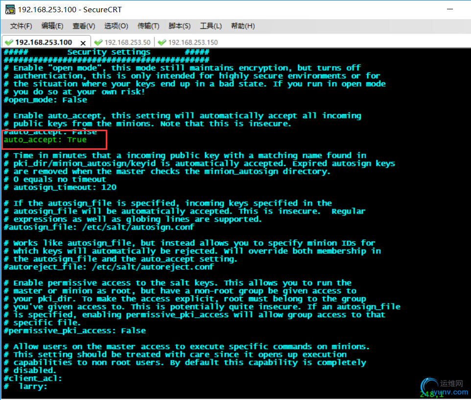

  修改auto_accept为True,自动接受客户端的KEY,当然也可以这里不设置,手动接受就行,接受方式:salt-key -a keyname (keyname即为客户端刚才设置的id标识)
  auto_accept: True

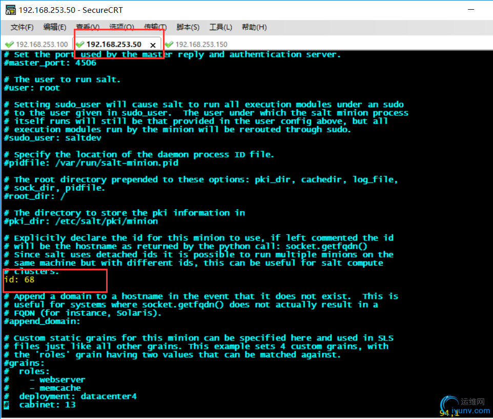

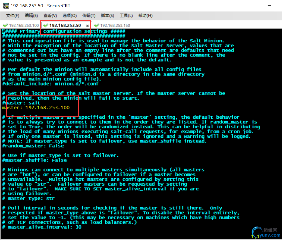

  客户端minion配置(另一台id: 69)
  需要修改minion的配置文件/etc/salt/minion中的master选项,进行如下操作:
  master: 192.168.253.100
  注:192.168.253.100是服务端的IP地址
  id :客户端的标识,用服务端连接时,就是用此标识来连接客户端,如:salt '68' cmd.run 'df -h'

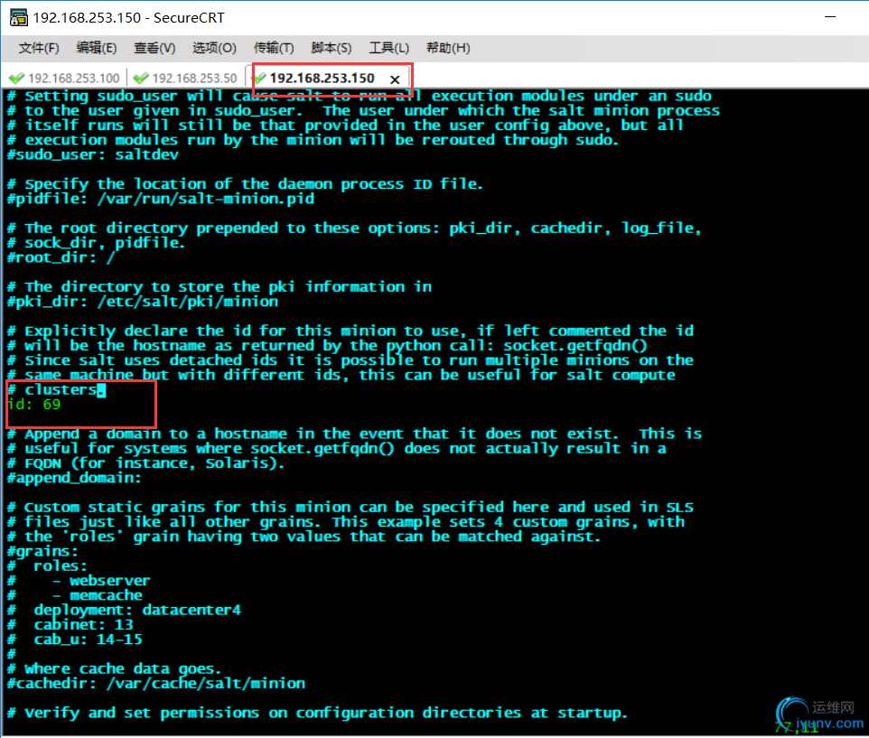

  第二台minion的ID改为69
  重启以上服务生效
