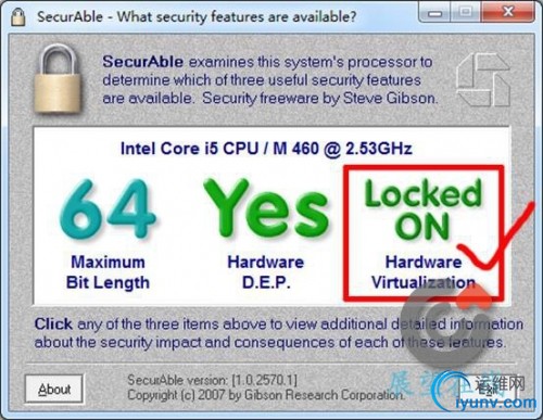

  ⑴SecurAble(检测你的CPU是否支持硬件级虚拟模式)
    注意:如 图,当Hardware Virtualization为Yes或者Locked ON的时候才可以使用虚拟机,如果你的CPU支持硬件级虚拟模式但是Hardware Virtualization显示为Locked OFF,说明你未开启。重新开机按F2进入BIOS设置→“Configuration”→“Intel Virtual Technology”改为Enabled即可。(这个是联想Y560的设置方法,其他计算机同理)

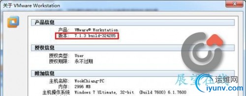

  ⑵VMware Workstation7.1.3 build-324285
    先安装VMware Workstation7.1.3(安装到C盘,因为后面的补丁文件打在C盘的),然后重启计算机后,关闭Windows任务管理器进程选项卡里VMware相关的进程,然后把汉化包里的文件复制到VMware安装文件夹下覆盖即可。
    PS:VMware Workstation 7.1.4版本未测试,成功与否尚不清楚。
  注意版本号!

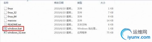

    解压缩包,找到“windows.bat”文件,鼠标右键,以管理员身份运行即可。

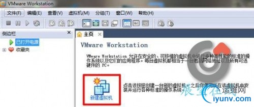

    1、打开VMware Workstation,新建虚拟机。(如图)

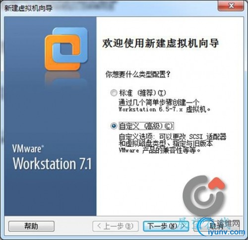

    2、进入新建虚拟机向导(如图)
    这里选哪个都无所谓,因为后面可以更改的,直接下一步。

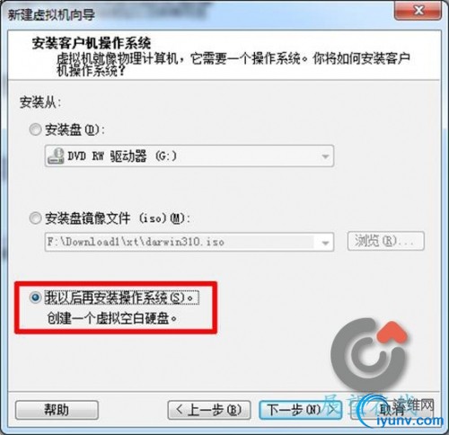

    4、选择“我以后再安装操作系统”,然后下一步。(如图)

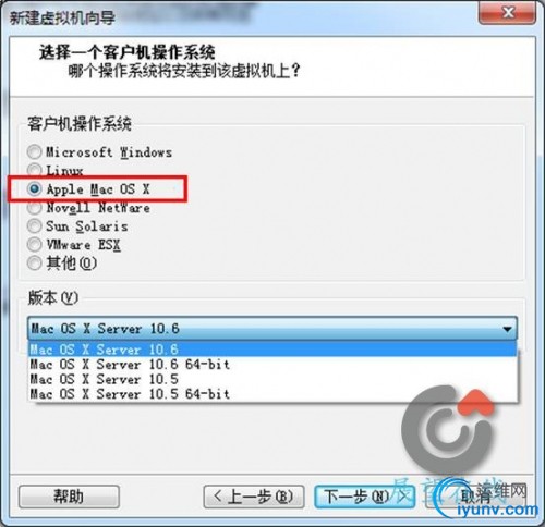

    5、重要的来了,选择客户机操作系统,如果你最初的VMwareWorkstation Mac补丁成功打上了,那么选择“客户机操作系统”这里就可以选择(如图)“Apple Mac OS X”,如果不能选择,建议你重新安装虚拟机,然后打补丁。下面的版本Mac OS X Server 10.6的两者都可以选择,下一步。

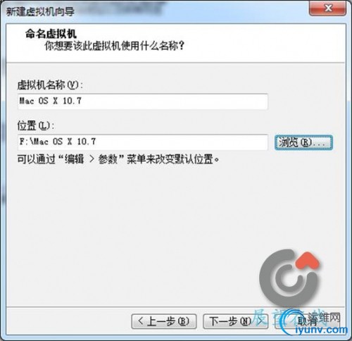

    6、命名虚拟机(如图),位置建议你换个盘,毕竟放在C盘很占系统盘空间,下一步。

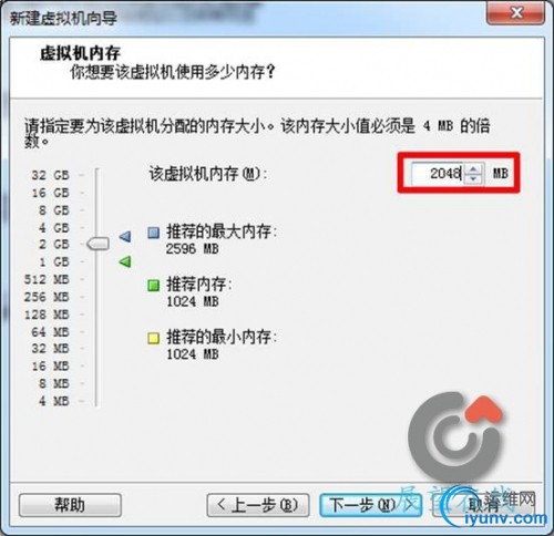

    8、虚拟机内存(如图),设置成2048(也就是2G),2G以内用户不建议玩虚拟机,然后下一步。

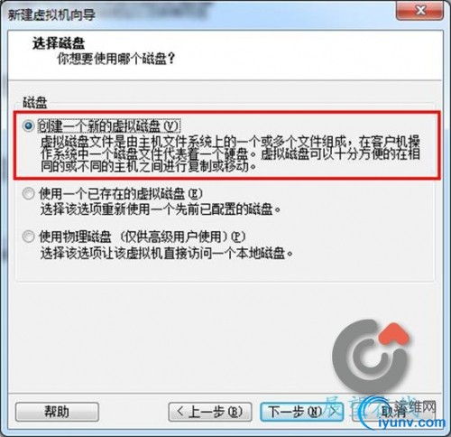

    11、选择磁盘(如图),创建一个新的虚拟磁盘。

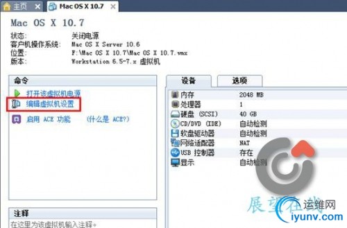

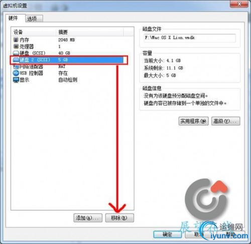

    16、别忙打开虚拟机电源,先对虚拟机进行设置。(如图)
    17、把CD/DVD(IDE)和软盘驱动器移除。(如图)

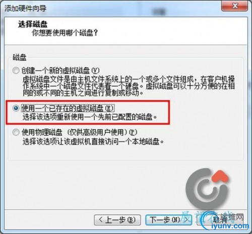

    18、然后按左下角的“添加”,选择“硬盘”,选择“使用一个已存在的虚拟磁盘”(如图),下一步。
    19、“浏览”,找到你下载的VMware 成品Mac OS X Lion安装硬盘镜像,“完成”。
    注意:硬盘后的虚拟设备节点SCSI,Mac OS X系统的安装必须要这个虚拟设备节点,添加CD/DVD也必须是这个虚拟设备节点。

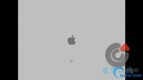

    1、耐心等待一小会儿,就可以看见画面了,喔呵呵~~~

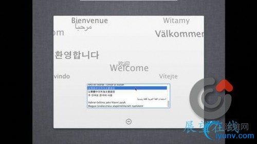

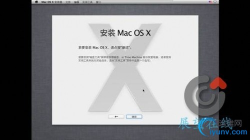

    2、选择语言界面
    3、安装Mac OS X,按“继续”
    4、同意安装呗,不同意就不给你安,呵呵。

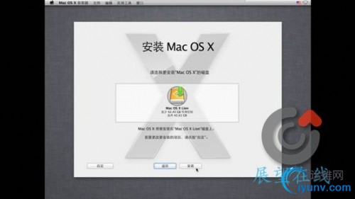

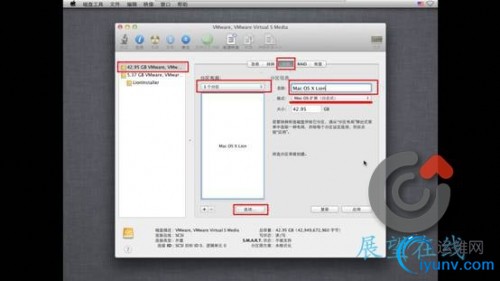

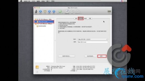

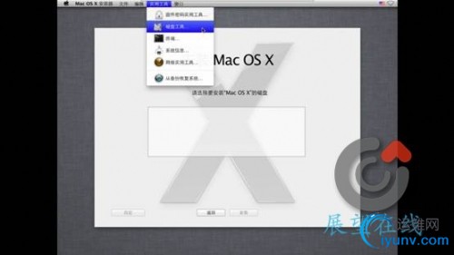

    5、选择要安装的“Mac OS X”的磁盘,还记得最初分的那40G的虚拟磁盘么?因为没分区,所以下面没磁盘显示。如图,选择左上角的实用工具,磁盘工具。
    6、左边选择42.95GB VMware,右边先选“分区”,然后分区布局下拉“1个分区”即可,名称自己设置,格式默认(如图),注意下面的“选项”,要选择默认的“GUID分区表”,最后点“应用”,确认“分区”即可。
    7、分区了就要“抹掉”一下,这个就类似于Windows系统分区了就要格式化一下。点击左边选中你分出的区,然后选择右边的“抹掉”选项卡,点“抹掉”(如图),确认“抹掉”即可。然后点窗口左上角的红色按钮关闭窗口。
    8、这下有磁盘了,选择磁盘,点“安装”即可。

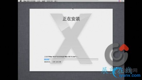

    9、正在安装了,而且下面有进度,耐心等待20分钟吧,其实这个20分钟很假,由电脑性能决定,好的电脑用不到20分钟,最后一分钟要等待很久。

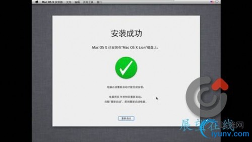

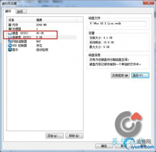

    10、等待安装完成会提示重新启动(如图),注意此时赶紧关闭虚拟机!!!
    11、“编辑虚拟机设置”,移除Mac OS X Lion安装硬盘镜像(如图),然后确定即可,启动虚拟机。

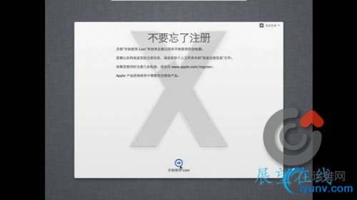

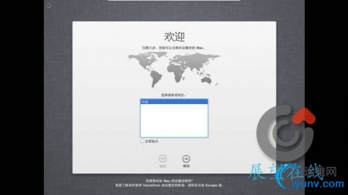

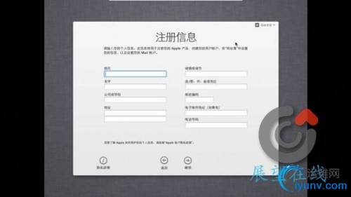

    14、默认的“中国”,继续吧,“键盘布局”选择“中文—简体”然后继续,“互联网连接”,由于是虚拟机,采用的NAT本地连接的,所以继续吧,“现在不传输”(后面我会教大家设置共享的),继续,“Apple ID”如果你有就输入,没有就直接继续,“注册信息”(如图),注意全部必填且用英文字母和数字填写,然后继续。

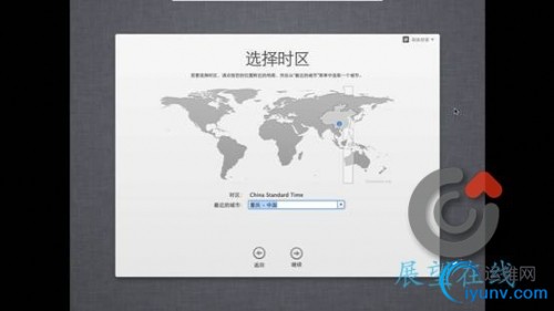

    16、“选择时区”,在地球上找到你的时区(如图)然后继续。

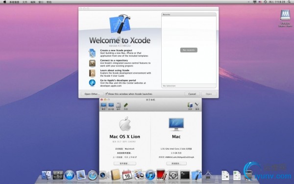

    17、成功了!

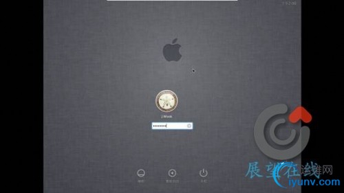

    18、登陆窗口(如图),注意密码大小写,别输入错误啦~~~输入完后按“回车键”即可进入桌面。

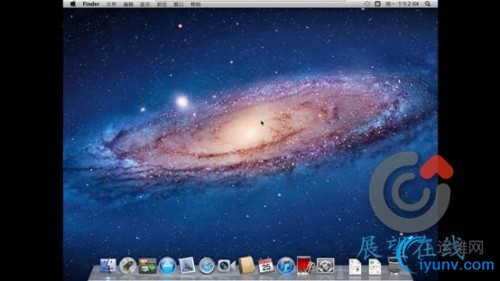

    19、恭喜进入界面

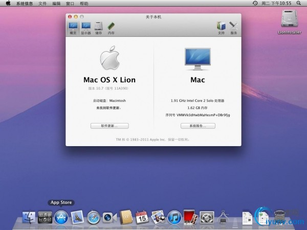

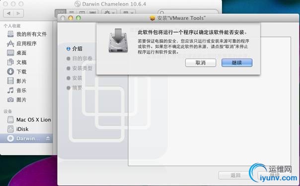

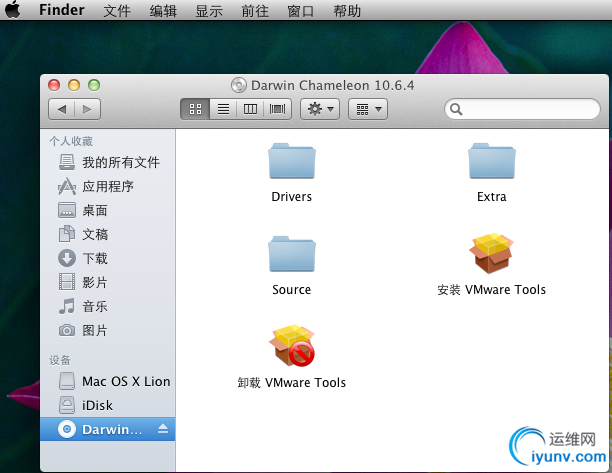

  PS:安装vmware tools虚拟光驱加载darwin。进入mac系统后点击前往,任意一个在左侧底部会显示vmware tools.进入,安装vmware tools重启就OK

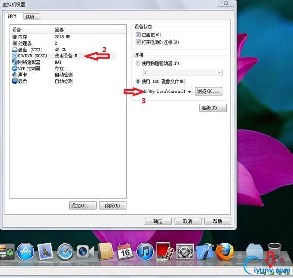

  Mac OS Lion启动,看到桌面后,放入darwin.iso到VMWare的光驱,勾选“已连接”。
  重要说明:
  Darwin310.iso 集成显卡和声卡驱动,完美支持mac os x lion,运行流畅。下载地址:http://m1.mail.sina.com.cn/apps/netdisk/download.php?id=8ea723134a5d31e9f4c0d0914d5d990b
  (点“下载”,链接长期有效)
  2、点Mac顶部菜单——“电脑”,打开光驱文件,看到VMWare Tools安装包
  3、点“安装VMare Tools”
  4、选磁盘,继续

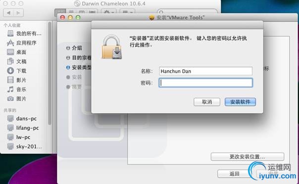

  5、弹出输入密码,直接你的Mac账号密码(在第四步:3 设置的密码),
  等待安装,
