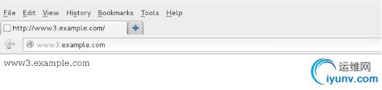

  五.模板应用(添加虚拟主机)
  文件存放在 templates 目录中,以*.erb 结尾
  1. vim /etc/puppet/modules/httpd/manifests/init.pp
  2.vim /etc/puppet/modules/httpd/templates/httpd_vhost.erb
  3.vim /etc/puppet/manifests/nodes/server3.pp
  4.修改配置文件 vim /etc/puppet/modules/files/httpd.conf
  5.测试 (记得添加虚拟主机的解析)
  Client:puppet agent --server server1.example.com --no-daemonize -vt

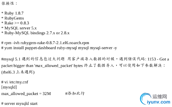

  1.安装软件
  server :
  yum install -y puppet-dashboard-1.2.12-1.el6.noarch.rpm rubygem-rake-0.8.7-2.1.el6.noarch.rpm ruby-mysql-2.8.2-1.el6.x86_64.rpm
  注意:
  2.创建数据库
  mysql -pwestos -e  "create database dashboard_production character set utf8 "
  mysql -pwestos  -e "create user dashboard@localhost>  mysql -pwestos -e "grant all on dashboard_production.* to dashboard@localhost "
  3.修改配置服务
  server :

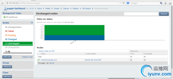

  访问 172.25.23.3:3000
  若配置文件没有改变,则刷新后可看到绿色部分unchanged增加
  若修改了配置文件,则蓝色部分changed增加

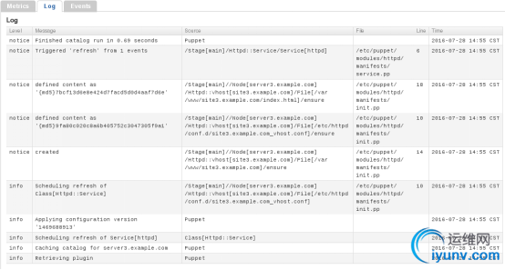

  点击server3.example.com -> Recent reports -> log 可看到日志

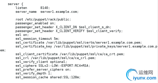

  /etc/init.d/puppet>  七.nginx+passenger
  puppet 默认使用基于 Ruby 的 WEBRickHTTP 来处理 HTTPS 请求,单个服务器使用Apache/Nginx+Passenger 替换掉 WEBRickHTTP,Passenger 是用于将 Ruby 程序进行嵌入执行的Apache 模块,实现对 puppet 的负载均衡。

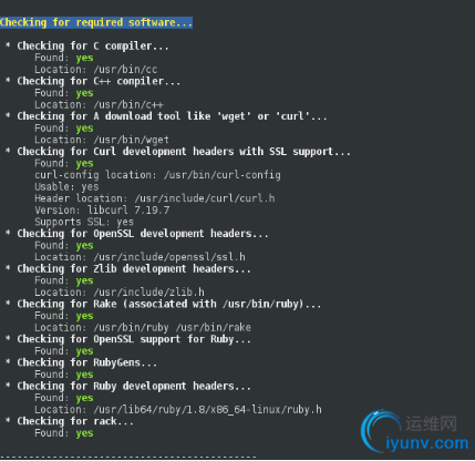

  gem install rack passenger
  yum install -y gcc gcc-c++ curl-devel zlib-devel openssl-devel ruby-devel
  passenger-install-nginx-module
  确保所有的都是yes,为no的则退出,安装相应软件
  脚本会自动安装 nginx 支持,按提示操作,基本就是一路回车,除了上图所示
  vim /opt/nginx/conf/nginx.conf
  mkdir /etc/puppet/rack/{public,tmp} -p
  cp /usr/share/puppet/ext/rack/config.ru /etc/puppet/rack/
  chown puppet.puppet /etc/puppet/rack/config.ru
  /etc/init.d/puppetmaster stop
  /opt/nginx/sbin/nginx -t
  puppetmaster 不需要启动 , nginx 启动时会自动调用 puppet。
