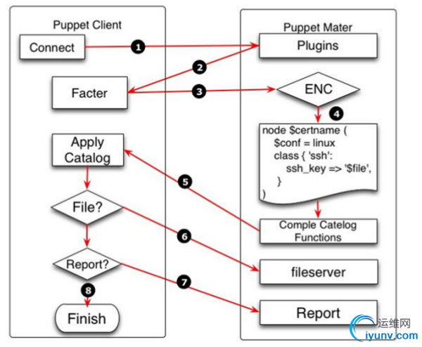

  puppet 的目的是让你只集中于你要管理的目标,而忽略实现的细节,例如命令名,参数或者文件格式. puppet 把系统里面的用户,软件包,服务看作是"资源", puppet 的作用就是管理这些资源以及资源之间的相互联系.Puppet 采用了非常简单的 C/S 架构,所有数据的交互都通过 SSL 进行,以保证安全。它的工作流程如图所示
  1. 客户端 Puppetd 向 Master 发起认证请求,或使用带签名的证书。
  2. Master 告诉 Client 你是合法的。3. 客户端 Puppetd 调用 Facter,Facter 探测出主机的一些变量,例如主机名、内存大小、IP 地址等。Puppetd 将这些信息通过 SSL 连接发送到服务器端。
  4. 服务器端的 Puppet Master 检测客户端的主机名,然后找到 manifest 对应的 node 配置,并对该部分内容进行解析。Facter 送过来的信息可以作为变量处 理,node 牵涉到的代码才解析,其他没牵涉的代码不解析。解析分为几个阶段,首先是语法检查,如果语法错误就报错;如果语法没错,就继续解析,解析的结 果生成一个中间的“伪代码”(catelog),然后把伪代码发给客户端。
  5. 客户端接收到“伪代码”,并且执行。
  6. 客户端在执行时判断有没有 File 文件,如果有,则向 fileserver 发起请求。
  7. 客户端判断有没有配置 Report,如果已配置,则把执行结果发送给服务器。
  8. 服务器端把客户端的执行结果写入日志,并发送给报告系统。

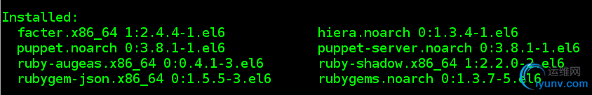

  1)在master服务器 server1上安装puppet-server
  #  yum install -y  puppet-server-3.8.1-1.el6.noarch.rpm  puppet-3.8.1-1.el6.noarch.rpm facter-2.4.4-1.el6.x86_64.rpm hiera-1.3.4-1.el6.noarch.rpm rubygem-json-1.5.5-3.el6.x86_64.rpm ruby-shadow-2.2.0-2.el6.x86_64.rpm ruby-augeas-0.4.1-3.el6.x86_64.rpm rubygems-1.3.7-5.el6.noarch.rpm
  #/etc/init.d/puppetmaster start//启动puppet-server

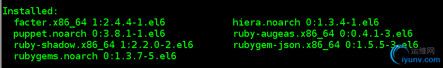

  2)在Agent 客户端 server2/server3/server4上安装puppet:
  #yum install -y puppet-3.8.1-1.el6.noarch.rpm facter-2.4.4-1.el6.x86_64.rpm hiera-1.3.4-1.el6.noarch.rpm rubygem-json-1.5.5-3.el6.x86_64.rpm ruby-shadow-2.2.0-2.el6.x86_64.rpm  ruby-augeas-0.4.1-3.el6.x86_64.rpm rubygems-1.3.7-5.el6.noarch.rpm

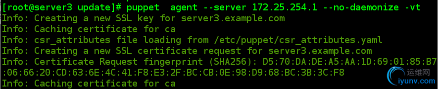

  2.1 客户端(server2/server3)发送请求
  #puppet agent --server 172.25.254.1 --no-daemonize -vt
  //参数--server 指定了需要连接的 puppet master 的名字或是地址,默认连接名为“puppet”的主机
  如要修改默认连接主机可以修改/etc/sysconfig/puppet 文件中的 PUPPET_SERVER=puppet 选项
  参数--no-daemonize 是 puppet 客户端运行在前台
  参数--verbose 使客户端输出详细的日志

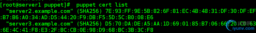

  2.2. master服务器 server2/server3 签名认证
  # cd /etc/puppet/manifests
  puppet 的第一个执行的代码是在/etc/puppet/manifest/site.pp,因此这个文件必须存在,而且其他的代码也要通过该文件来调用。
  # touch site.pp#没有此文件 puppet master 无法启动,配置后面再定义

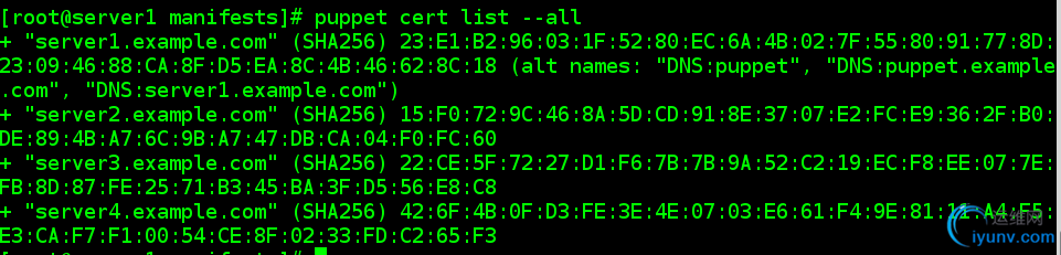

  #puppet cert list//有等待,显示所有等待签名的证书
  #puppet cert sign server2.example.com//签名
  如要同时签名所有证书,执行以下命令:
  # puppet cert sign --all
  #puppet cert list//就没有等待了。
  2.3 客户端(server2/server3)再次发送请求
  # puppet agent --server server1.example.com  --no-daemonize -vt
DSC00010.png Notice: Finished catalog run in 0.02 seconds//出现这条信息就好了

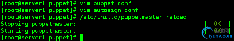

  3.1 master服务器 server1 修改配置文件
  # cd /etc/puppet/
  # vim puppet.conf##添加
  2         autosign = true
  # vim autosign.conf
  1  *.example.com
  # /etc/init.d/puppetmaster>

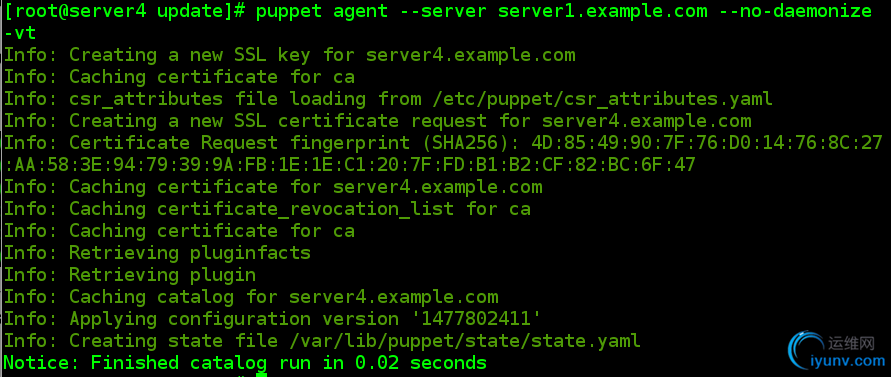

  3.2 客户端(server4)发送认证请求
  [root@server4 update]# puppet agent --server server1.example.com --no-daemonize -vt

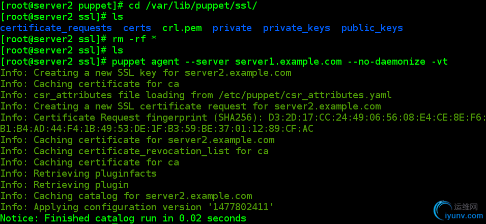

  3.3.2 客户端(server2)上:
  # cd /var/lib/puppet/ssl/
  # rm -rf *    # rpm -qf /var/lib/puppet/ssl,可以看到ssl目录是自动生成的,不依赖于任何软件包
  ###再次发送请求即可

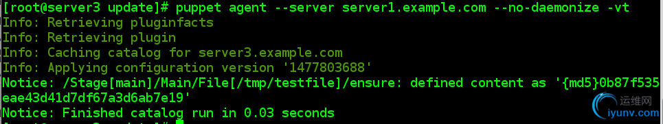

  [root@server2 ~]# cat /tmp/testfile
  willis.blog.51cto.com[root@server2 ~]#

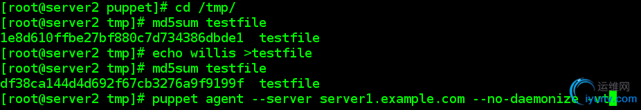

  [root@server2 ~]# cd /tmp/
  //所创建的tmp/testfile默认设置为md5sum加密,当手动改写testfile中的内容后,它的md5会改变,当再次执行向puppt-server的请求后,md5又会再次恢复。

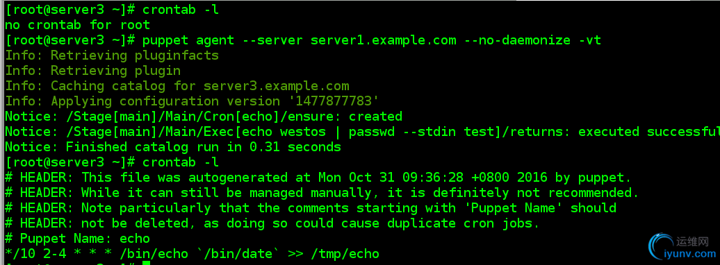

  4.7 crontab 任务
  [root@server1 puppet]# vim manifests/site.pp
  cron { echo:
  command => "/bin/echo `/bin/date` >> /tmp/echo",
  user => root,
  hour => ['2-4'],
  minute => '*/10'
  # 任务会在 client 上/var/spool/cron 目录中生成。
