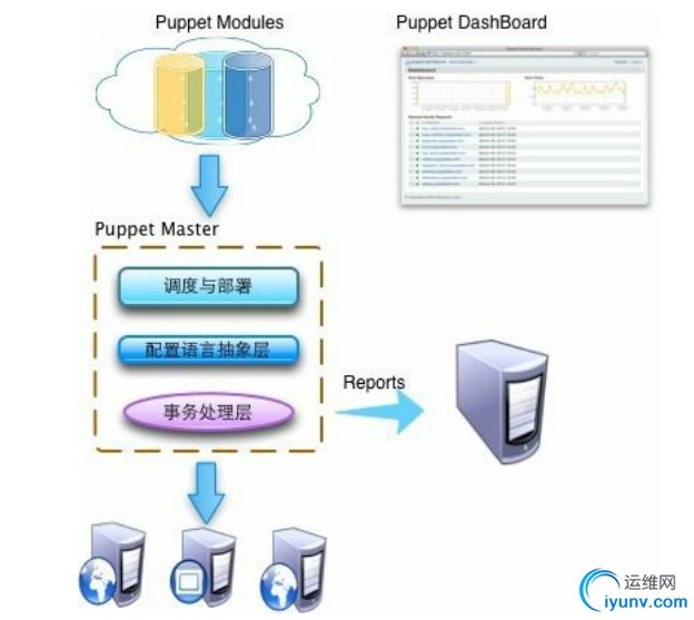

  2、Puppet基本结构
  我们先看下Puppet基本结构, 如下图所。 Puppet模块的配置主要是配置件、 应程序及系 统底层相关。 配置完成后发送给报告系统。

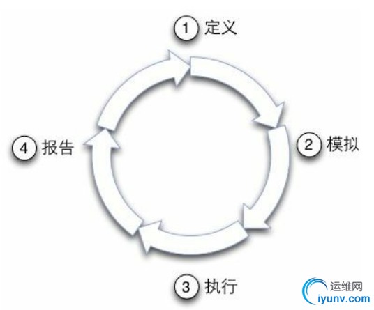

  3、Puppet是如何作的
  接着我们来看下Puppet是如何作的。 简单来说分4步进。
  1) 定义: 使Puppet特定的语定义基础配置信息。 通常我们把这些信息写在Modules中。
  2) 模拟: 在配 置执之前检测代码。 并不真正执。
  3) 执: 按 1) 步定义的配置动部署。 检测并记录下所发变化的部分。
  4) 报告: 将期 待的变化与实际发 的变化及任何修改发送给报告系统。 整个作过程如下图所。

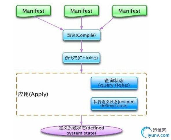

  5、件结合
  那么结合数据流, 这些 录的关系是如何关联起来的呢?
  1) Puppet通过编译Manifest中的内容, 将编译好的代码存catelog。
  2) 在执前先进代码的验证, 再执, 完成最开始所定义好的状态。
  代码编译过程如下图所。
