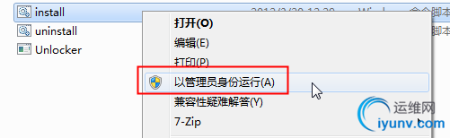

  之后是安装unlock-all补丁。解压缩unlock-all-v110.zip文件之后,进入其中的windows目录,找到install.bat文件,右击鼠标,然后选择【以管理员身份运行】-【是】。
  如果补丁安装成功,进行到未来的操作步骤【选择客户机操作系统】时,会看到【Apple Mac OS X】选项;如果补丁安装失败,请尝试关闭所有VMware进程再次尝试。

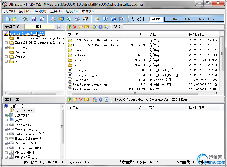

  好了,就是他,这个InstallESD.dmg就是我们需要的文件,把他提取出来。之后,请运行UltraISO,选择【文件】-【打开】,载入提取到的InstallESD.dmg文件:
  加载镜像文件之后,选择【工具】-【转换格式】,会出现如下对话框:
  选择【标准ISO(*.ISO)】,然后执行【转换】。好了,这个ISO文件就是我们最终要使用的安装镜像。

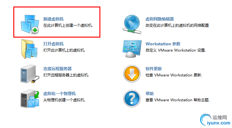

  首先,把VMware Workstation运行起来,您会看到如下的主界面:

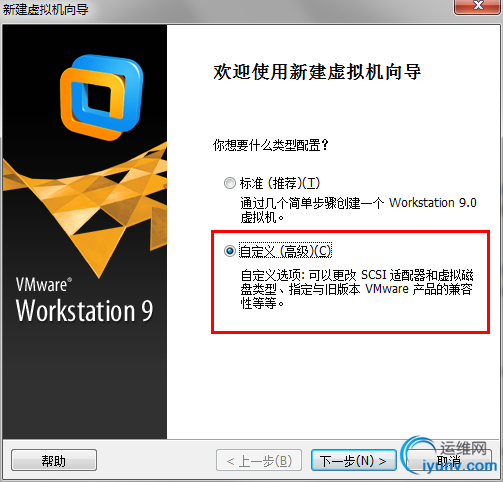

  选择【新建虚拟机】,之后在新建虚拟机向导的第一页选择【自定义】:

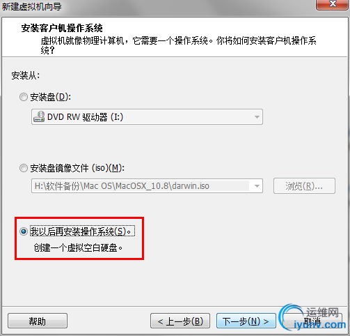

  下一步,下一步,选择【我以后再安装操作系统】:

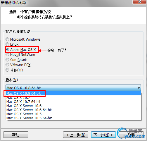

  下一步,你会看到“客户机操作系统”选项中有【Apple Mac OS X】选项:

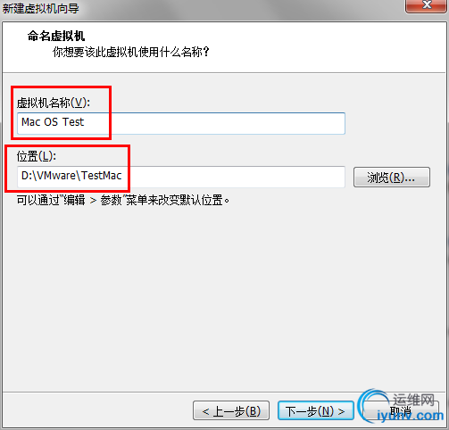

  如果没有看到这个选项,那八成是前面的unlock-all补丁没有安装成功,请重新折腾一下;如果看到这个选项?选啊!然后在“版本”选项中选择【Mac OS X 10.8 64-bit】。好了,你已经成功了百分之八十,请继续下一步。这个步骤会要求你填入“虚拟机名称”和“位置”。名称很无所谓,就是个标识。位置的话,自己选呗,反正一般人不会放桌面上吧,找个你喜欢的位置创建个目录放数据文件好了。

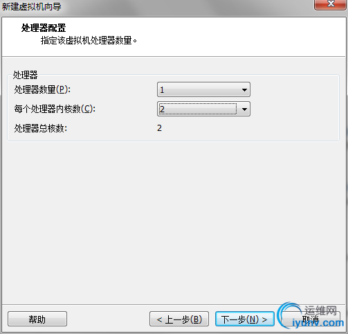

  继续下一步,会要求你选择处理器的配置:
  这个地方应该怎么选真心不很清楚,也懒的做太多的尝试。不过现在总不会还在用单核心的CPU吧?最好别都分给虚拟机,主机还得用不是——猜的。然后继续,下一步。

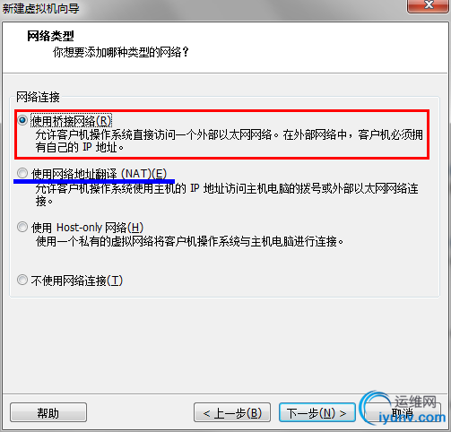

  如果没有什么专门的要求,选第一个第二个都不打紧。一般用户选择第二个选项【使用网络地址翻译(NAT)】就好。然后,下一步,下一步。
  如果你不能完全明白这三个选项的含义,请选第一个。然后,下一步,下一步。

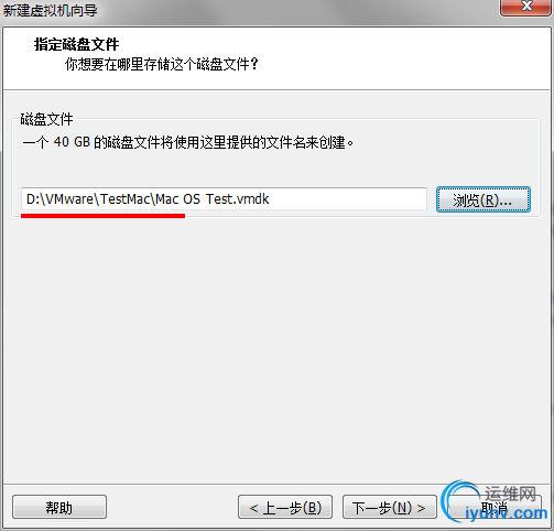

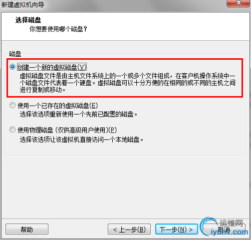

  容量自己考虑,为特殊情况就用默认的40G这个值就好了。然后请注意勾选【立即分配搜有磁盘空间】并选择【单个文件存储虚拟磁盘】。这样做,在创建虚拟机的时候可能会多花一点时间,但性能比较好。
  然后下一步,指定磁盘位置,头前创建的目录还记得吧?
  然后,再下一步。完成了?

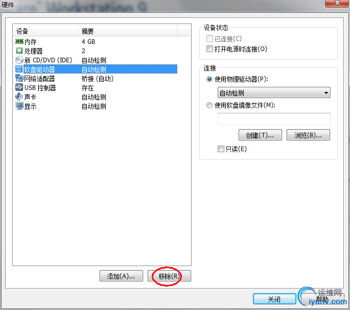

  别急,还有一点工作需要做,所以,请点击【定制硬件…】。
  先找到软盘驱动器,然后:
  对,【移除】,搞掉他,江湖传言Mac OS X不再支持软驱,不搞掉这个可能会出故事。然后:

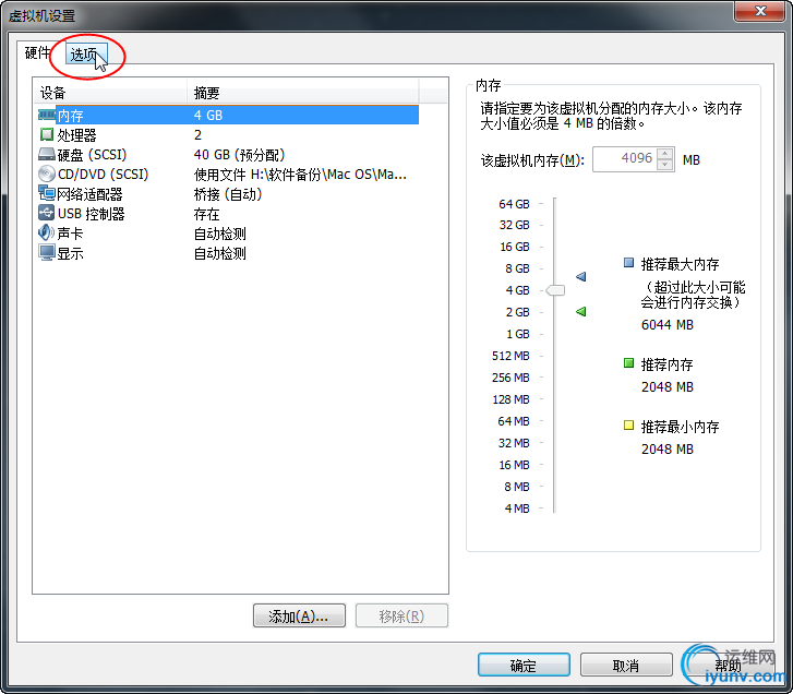

  找到【CD/DVD】,点击【高级…】,你会看到如下对话框:
  改一下,不要用IDE设置,改成SCSI。然后为光驱选个SCSI ID,别选分给硬盘和保留的ID。据说苹果已经不打算支持IDE设备了,不改成SCSI可能会死机。

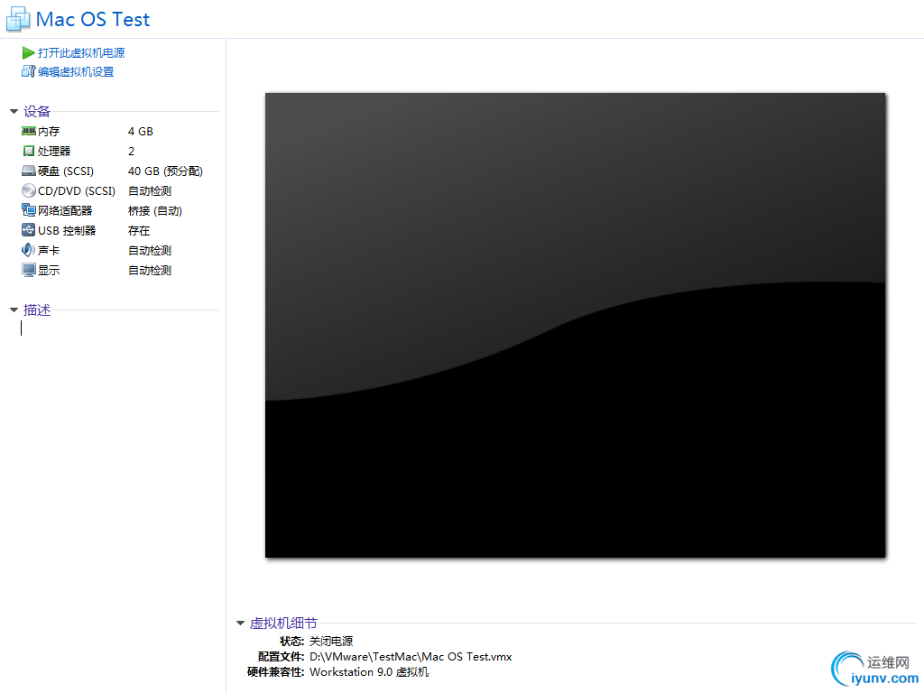

  好了,现在选择【确定】,然后,【关闭】-【完成】。等待一会儿,VMware会创建磁盘文件,之后,虚拟机创建成功:
  嗯,百分之九十的工作完成了,再休息一下。

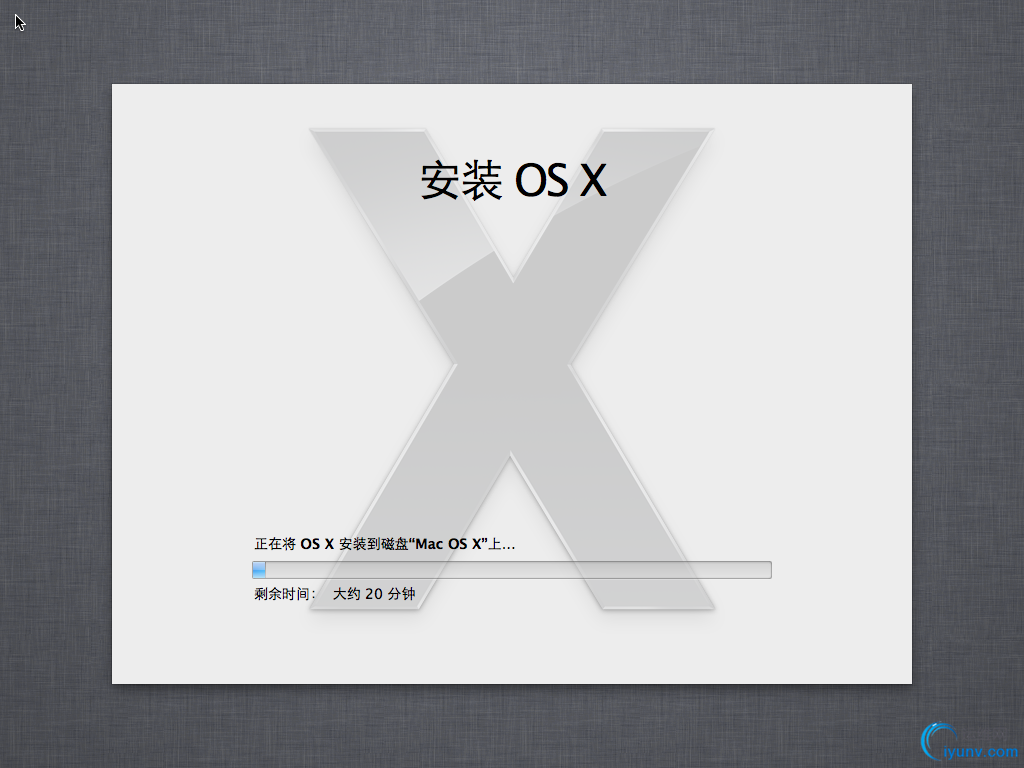

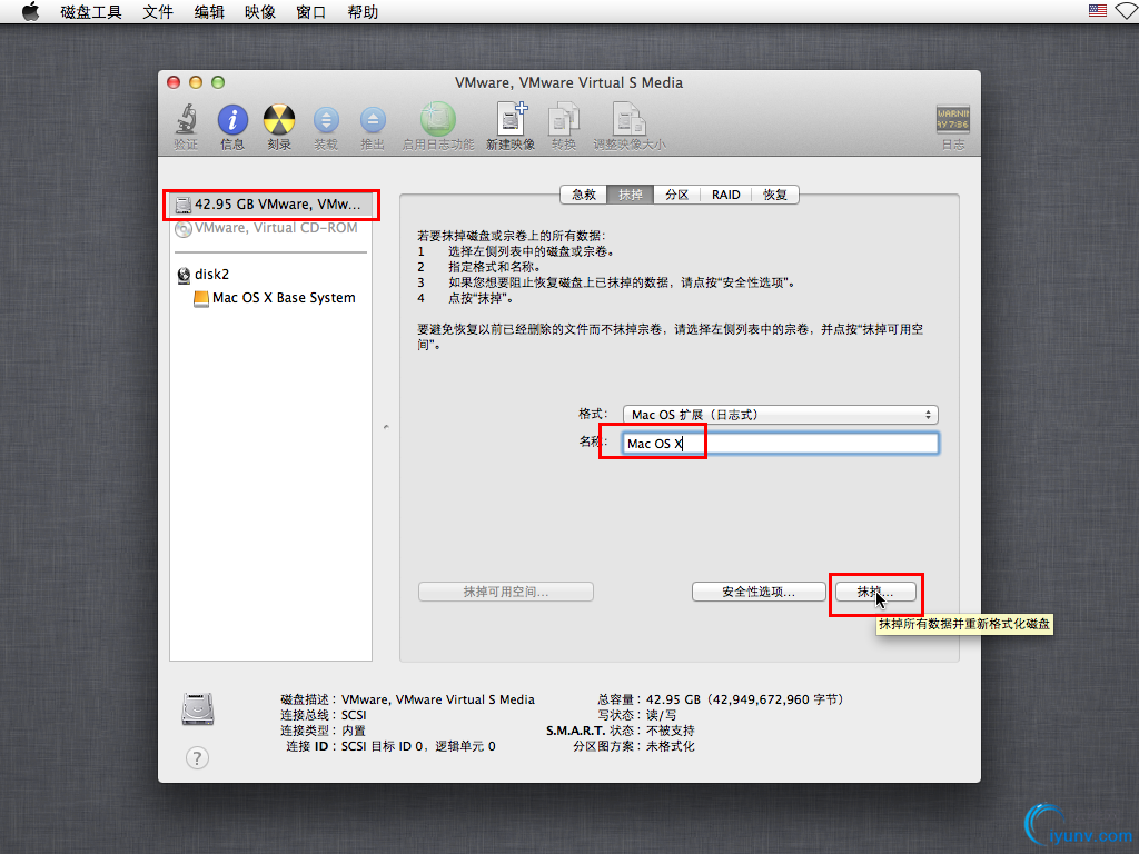

  五、安装Mac OS X 10.8

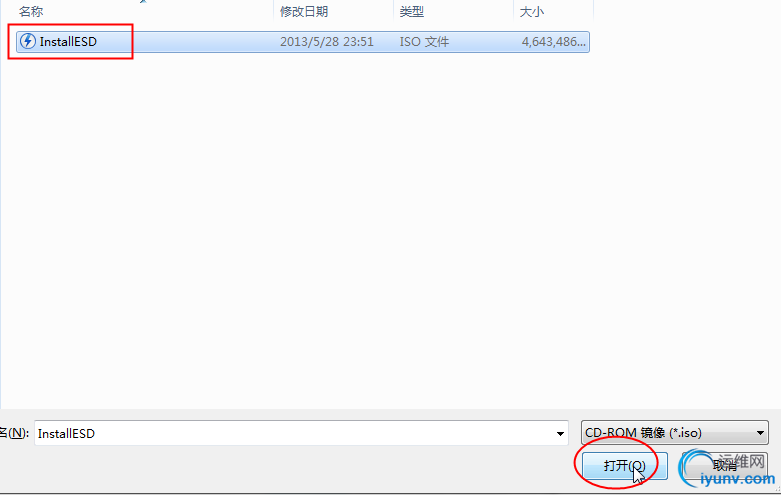

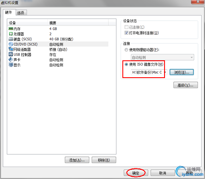

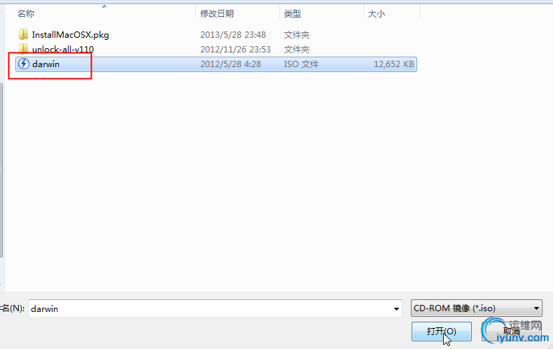

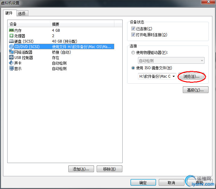

  首先载入镜像光盘,看图,不说话:
  好吧,得说话了,浏览,找到ISO文件,就是我们之前从安装镜像里面提取、转换一通折腾的倒的那个ISO文件。
  选择【打开】,之后选择【确定】:

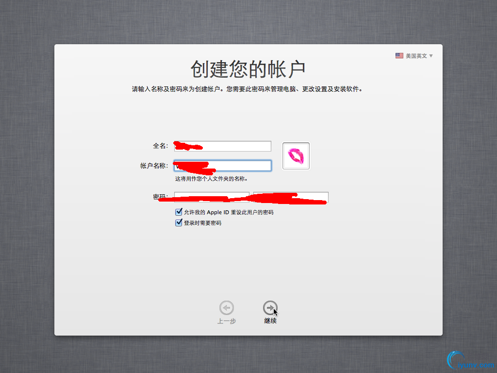

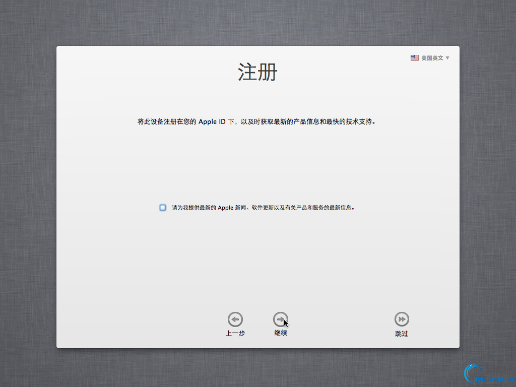

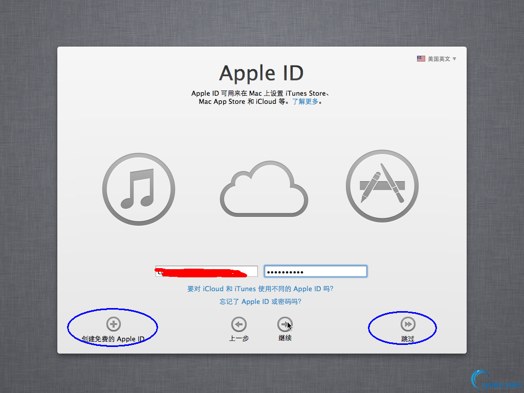

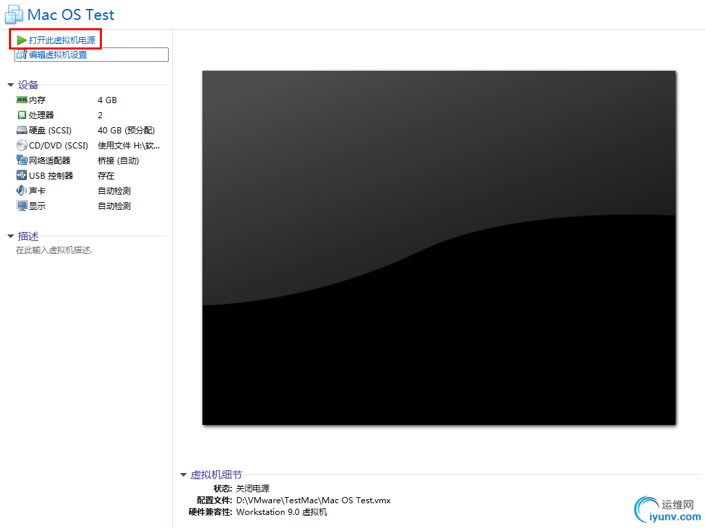

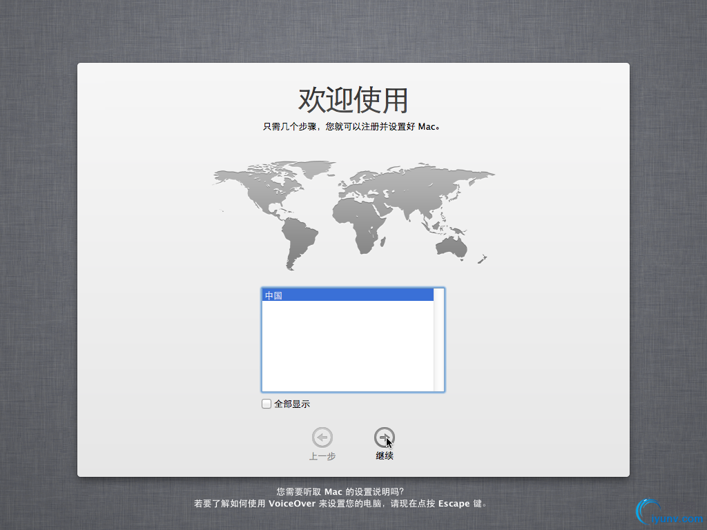

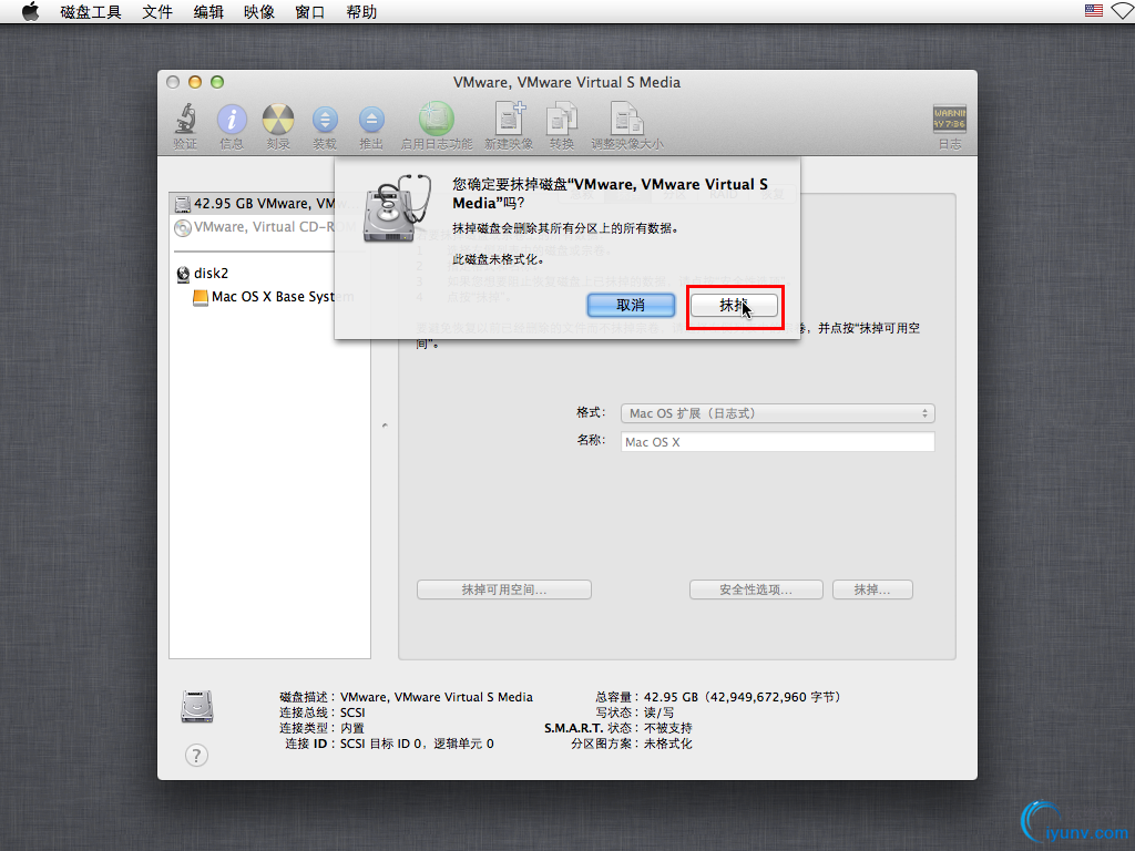

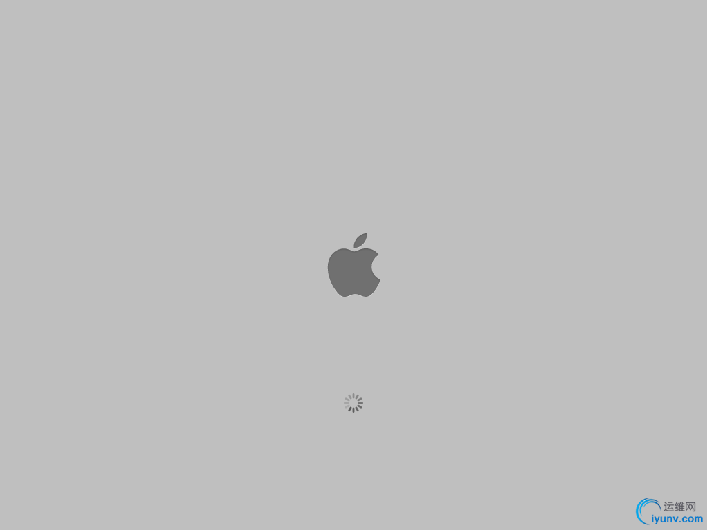

  确定了加载的镜像文件之后,我们就可以启动虚拟机了:

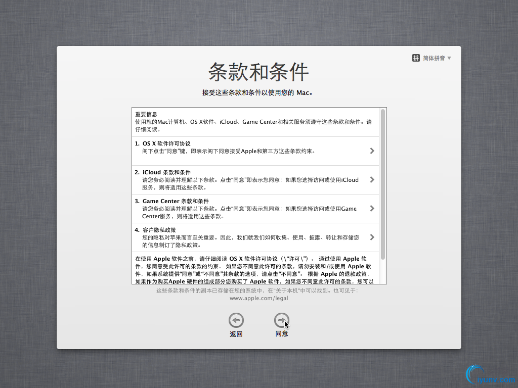

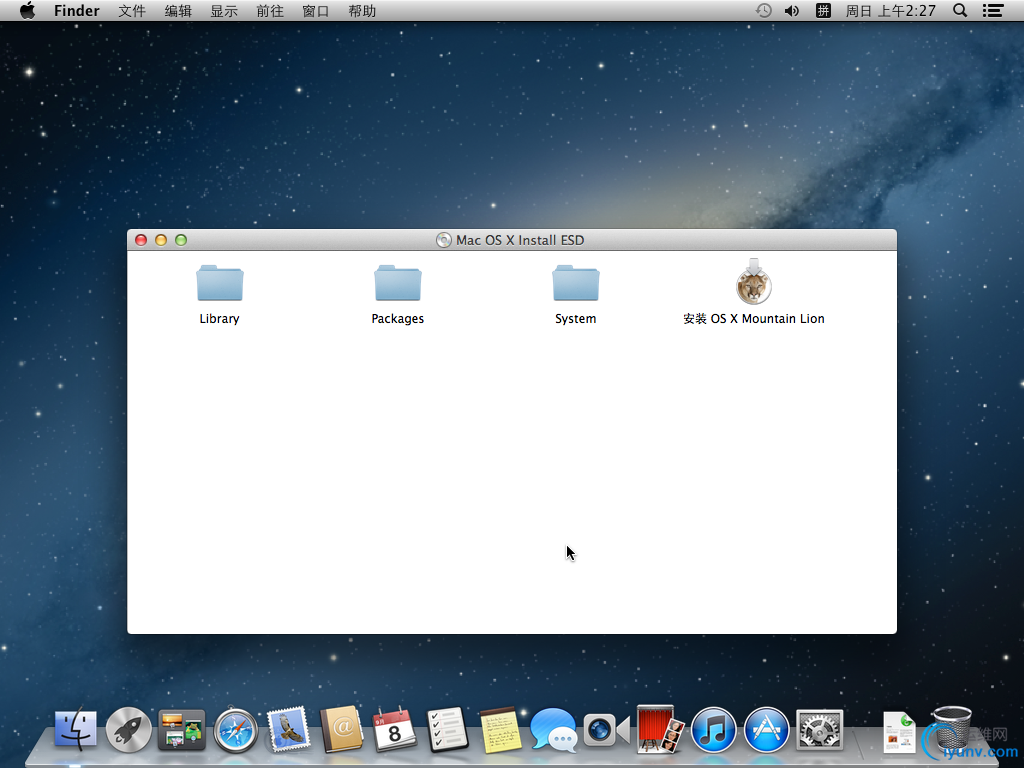

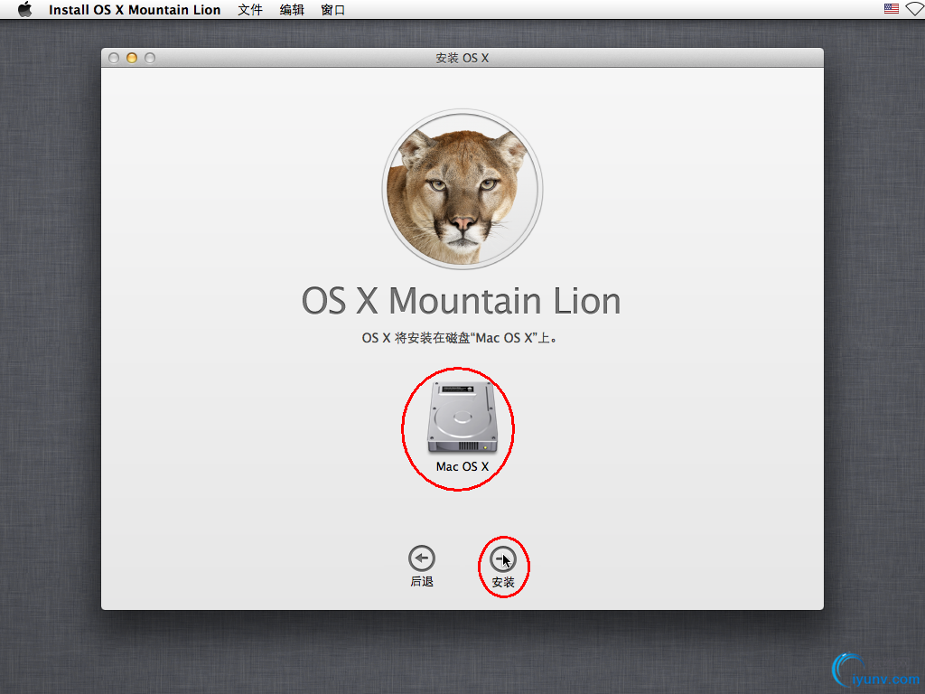

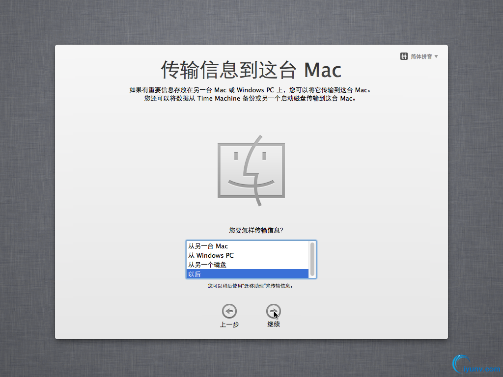

  继续,只看图,不说话,这次真的不说话。其实Mac友好程度真的一流,您一定能懂的。

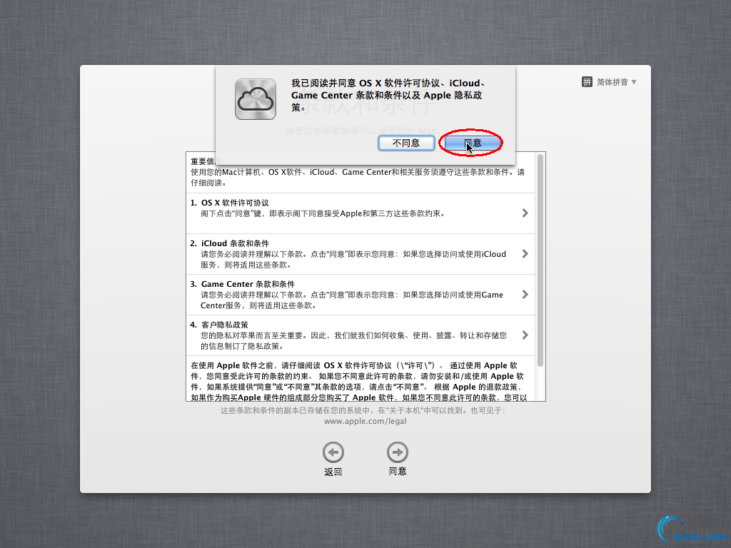

  哈!大功告成!

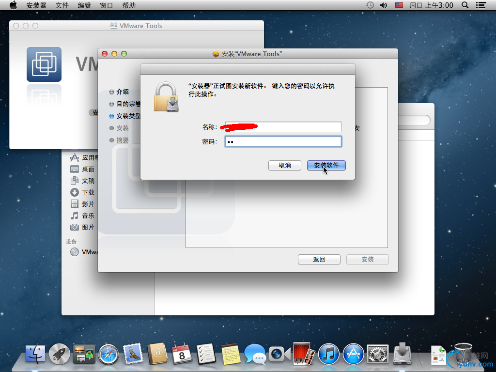

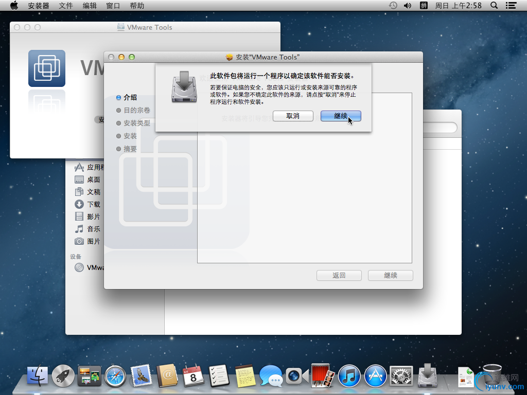

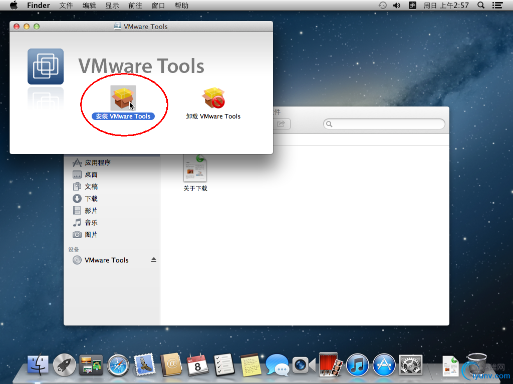

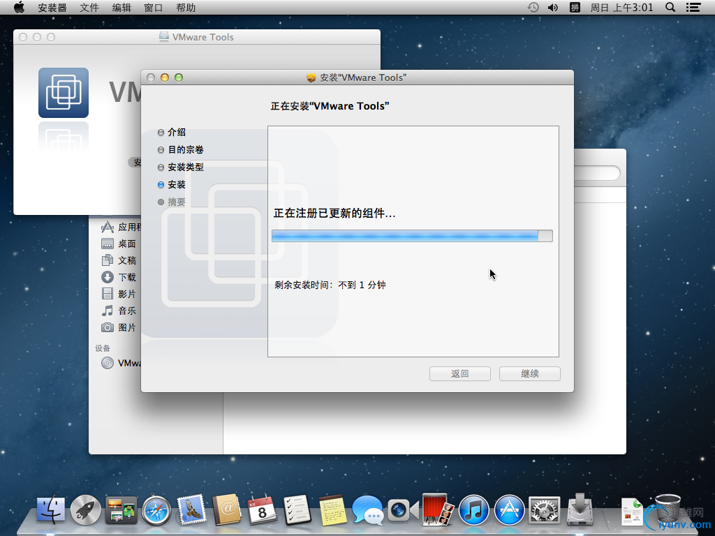

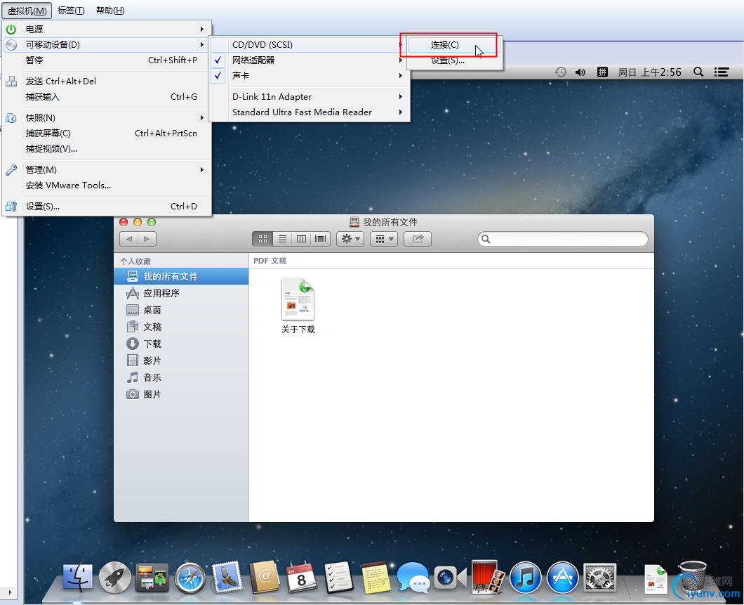

  先安装VMware Tools,这个可以有,别犯懒,好处不说自己体会。请继续看图:
  看完了吧,好我们确定重新启动机器。

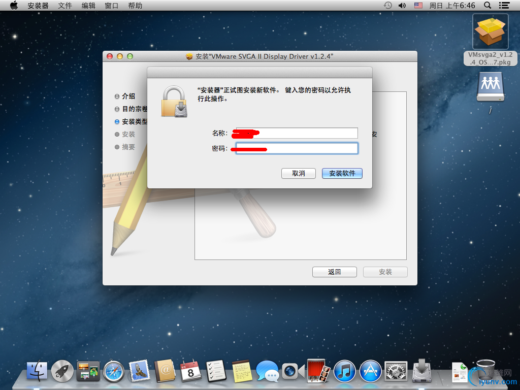

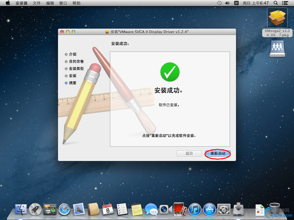

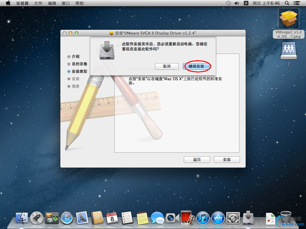

  机器完成重新启动,我们安装最后一个未使用的补丁:显示驱动程序。继续看图吧:

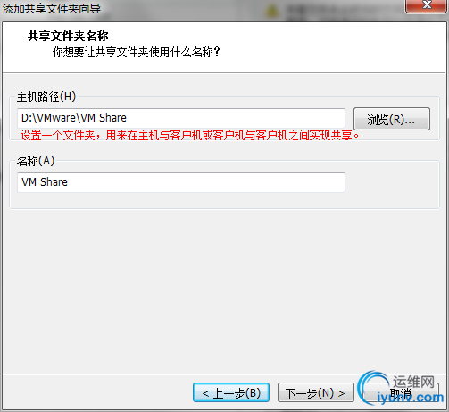

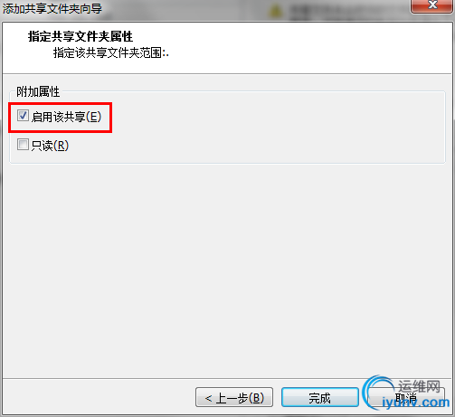

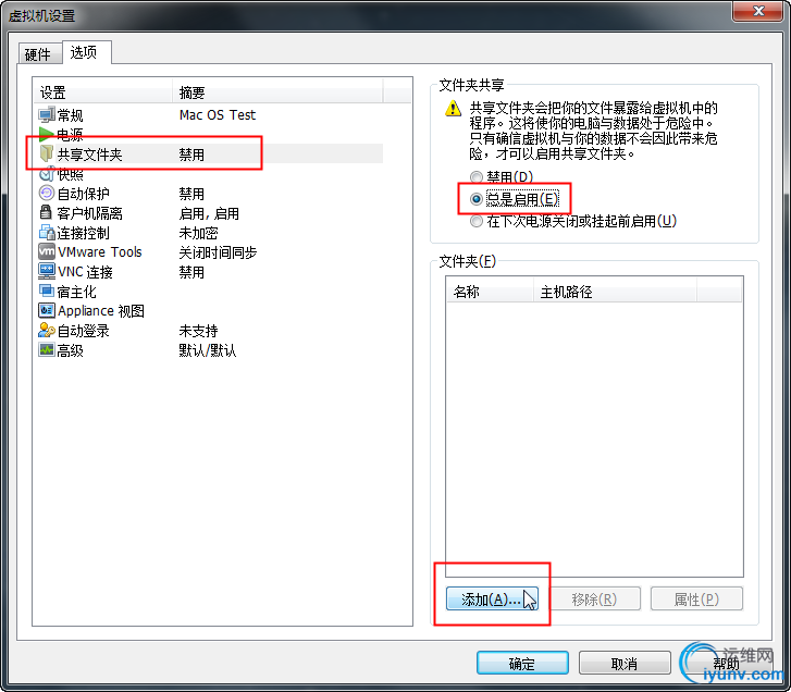

  这里说一句话:请把已经下载的显示驱动复制到刚刚建立好的共享文件夹中,然后回到Mac虚拟机。
  安装这个显示驱动之后,您就可以自由的窗口模式和全屏模式切换VMware Workstation,而不会受到花屏的困扰。好吧,其实不仅仅是装了个显示驱动,怎么共享您也会了吧?
