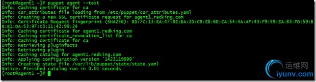

这样就会对所有来自fisteam2.com的机器的请求,都自动签名。  client需要向服务器端发出请求, 让服务器对客户端进行管理. 这其实是一个证书签发的过程. 第一次运行 puppet 客户端的时候会生成一个 SSL 证书并指定发给 Puppet 服务端, 服务器端如果同意管理客户端,就会对这个证书进行签发,可以用这个命令来签发证书,由于我们已经在客户端设置了server地址,因此不需要跟服务端地址
[root@agent1 ~]# puppet agent --test
  就可以申请证书了,由于我配置的自动签发证书,所以直接就签发了,在服务端执行
[root@master ~]# puppet cert list --all

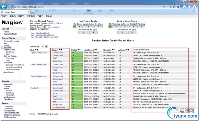

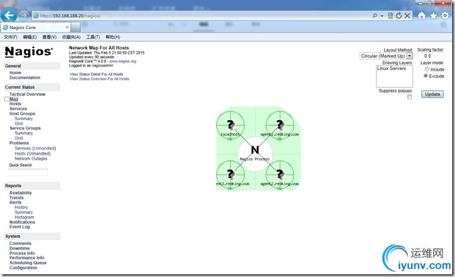

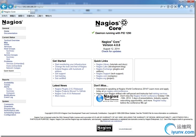

  执行/usr/local/nagios/libexec/check_nrpe -H 127.0.0.1检查连接是否正常
  使用之前定义的nagiosadmin帐号与密码登录Nagios,地址:http://192.168.188.20/nagios/

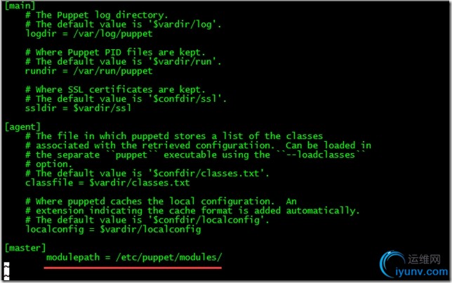

[root@master ~]# puppet module install stahnma/epel
[root@master ~]# vim /etc/puppet/puppet.conf
[master]
modulepath = /etc/puppet/modules/

  客户端测试
  客户端自动部署nrpe
  下面我们来看下客户端自动化部署nrpe后采集信息的nagios监控界面
  NRPE模块中定义的nrpe.cfg包含大量脚本,我们可以直接拿来使用当然也可以自己修改nrpe.cfg.erb模板内容。在批量部署时可以分别采用自己编写的模块或者现有模块来实现,利用现有模块几乎能实现系统管理日常工作中90%任务,剩余的10%我们可以根据生产业务来自己定制。
