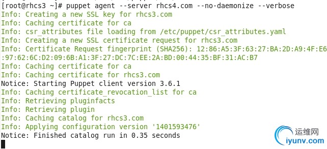

  puppet agent --server rhcs4.com --no-daemonize --verbose
  client 向 master 发出证书验证请求,然后等待master 签名并返回证书。
  参数--server 指定了需要连接的puppet master 的名字或是地址,默认连接名为“puppet”的主机

  在server端:
  # puppet cert list                           //显示所有等待签名证书的主机
  # puppet cert sign rhcs3.com           //签名证书发送给rhcs3.com
  clients上可看到获取证书成功
