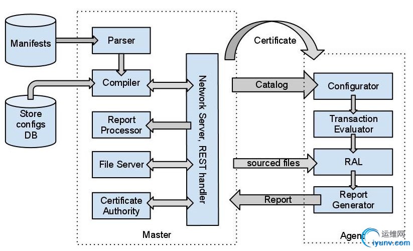

  Puppet是一个基于Ruby,并使用GPLv2协议授权的开源软件,是一个C/S架构的配置管理工具,在中央服务器上安装puppet-server软件包(被称作Puppetmaster)。在需要管理的目标主机上安装puppet客户端软件(被称作PuppetClient)。
  当客户端连接上Puppetmaster后,定义在Puppetmaster上的配置文件会被编译,然后在客户端上运行。每个客户端默认每半个小时和服务器进行一次通信,确认配置信息的更新情况。如果有新的配置信息或者配置信息已经改变,配置将会被重新编译并发布到各客户端执行。也可以在服务器上主动触发一个配置信息的更新,强制各客户端进行配置。如果客户端的配置信息被改变了,它可以从服务器获得原始配置进行校正。

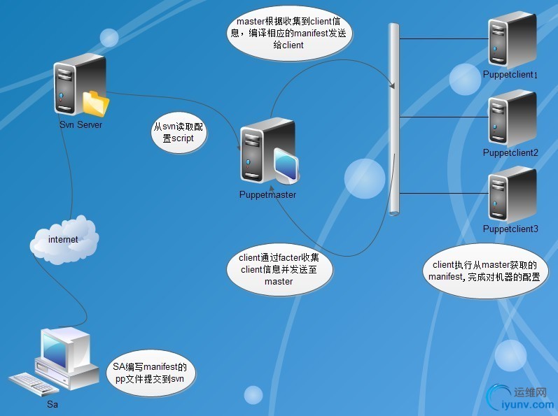

  0.3 puppet架构说明:
  下图是一个比较常见且实用性较强的puppet配置架构:
  图中1台机器作为puppet master,一台是SVN服务器,用于管理puppet配置所需的脚本等文件,其余3台则是puppet agent,即需要被部署的机器。

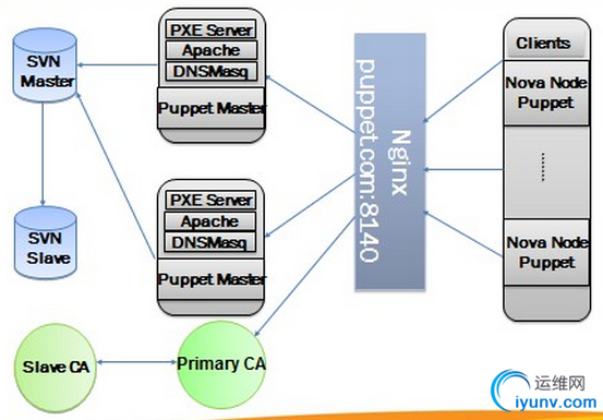

  对于大型的商业应用来说,上面所示的架构显然不能满足企业对服务高可用的要求,所以企业往往会采用双SVN服务器及双puppet master的架构,下面是京东商城openstack自动化部署的架构图:

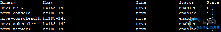

# source .bashrc  5.4.2 查看各组件状态
  配置完上面客户端的认证信息之后,我们就可以在客户端查看云中的很多信息。下面我们使用nova-manage命令查看各组件的状态:
# nova-manage service list

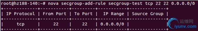

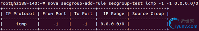

  5.4.3 创建安全策略组
  下面,我们在命令行下,为“secgroup-test”安全策略组添加两条策略,它们分别是开放用于ssh远程连接的22号端口,以及开放icmp协议使得可以ping虚拟机实例。

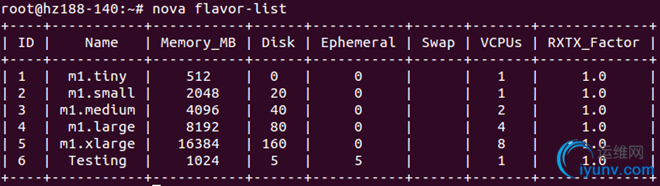

  接下来,我们就可以利用前面导入的镜像启动一个虚拟机实例,首先,查看当前openstack实例的规格:
# nova flavor-list

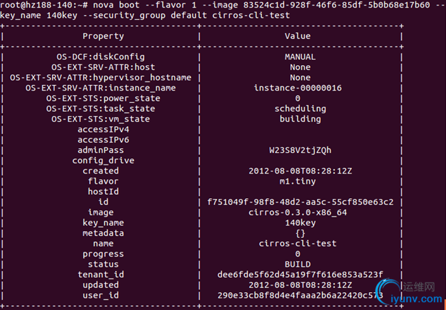

  下面使用nova命令行工具创建一个实例:
# nova boot --flavor 1 --image <image ID> --key_name 140key --security_group default cirros-cli-test
  创建一个实例大概需要几分钟的时间,但是由于这个镜像是测试镜像,所以创建速度会非常地快,我们可以登录Dashboard查看实例的启动情况,也可以通过命令行查看实例。
# nova list
  我们可以看到“Status”项,当实例创建完成后该项会显示“Active”,即该实例可用。
