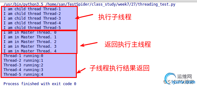

  运行结果:
  以上执行结果没有使用join()方法;主线程先生成生成子线程,子线程执行,由于执行过程中阻塞,返回执行主线程(主程序)内容,此间暂停了等主线程执行完后,子线程执行结束返回了执行结果.
