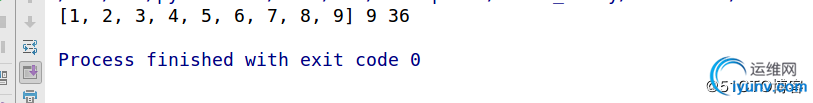

  当我们把一组数换成nums[1] 即[1,2,3,4,5,6,7,8,9] 时
  结果:
  我们可以发现即使给出的数已经是排序好的,程序依然需要遍历比对N次,这显然不合理.
  3、冒泡排序优化
