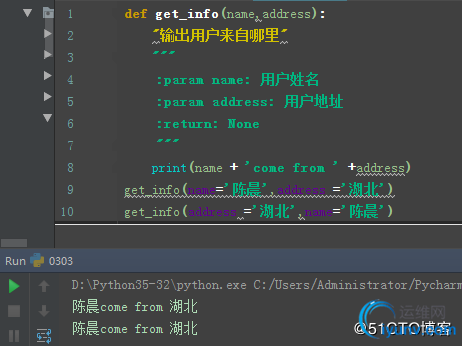

  2.关键字参数
  场景说明:当函数中的参数较多,且在每次调用时,参数的顺序较多,不方便记忆,此时建议使用关键字参数的方式进行传参。
  说明:关键字参数是指在函数调用时使用键值对的方式来进行制定参数的值,例如:1.get_info(name='陈晨',address ='湖北'),2.get_info(address ='湖北',name='陈晨');两种方式结果完成相同。
  即:关键字参数是通过参数名来定义参数值的,与位置无关。

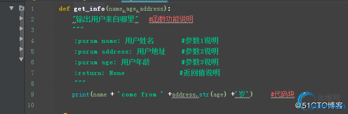

  3.默认参数
  场景说明:当函数在调用时,大多情况下,某些参数的值不变,此时为了方便,不用每次对这些值进行传值,可以默认为固定的值,有且当需要更改时才进行传值,这些固定的值即为默认参数。
  说明:默认参数是位置参数和关键字参数的结合形式,默认参数必须放在最后,其他参数按照位置参数的规则进行传参。现在对上面的例子进行改进(增加一个用户的年龄),如下图所示:
  如果在实际使用中发现,百分之七十以上的用户都来自湖北,此时就可以使用默认值,函数定义如下图所示:
  这样,以后在调用时,如果该用户是来自湖北,就可以对address不进行传参;如果该用户不是来自湖北,在进行传参,分别如下图所示:
