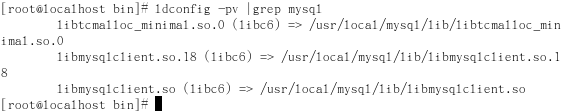

把库文件的路径加入变量里vim /etc/ld.so.conf.d/mysql.conf:/usr/local/mysql/lib
然后执行ldconfig命令来刷新,接着来看能不能找到库文件

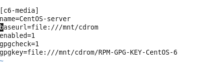

在安装时,会检测gcc环境,所以要先安装gcc环境。由于是用虚拟机做的,首先要挂载光盘。这里为了解决依赖关系,对懒人我来说,利用yum来安装是不二之选。所以要先配置本地yum。其中在centos6.4系统中,yum的配置文件有4个,其中有三个网络yum的配置文件,这里只是用本地yum,所以在做之前要把三个网络yum的配置文件移到其他地方,以防止干扰。
vim /etc/yum.repos.d/CentOS-Media.repo
yum  - y install gcc

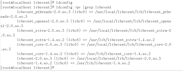

切换到安装目录,对库文件做相应的处理
vim /etc/ld.so.conf.d/libevent.conf 加入路径/usr/local/libevent/lib
然后执行如图示命令

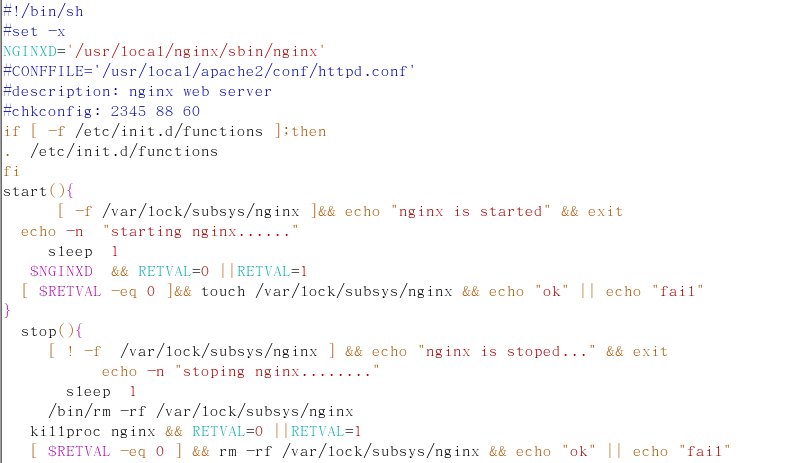

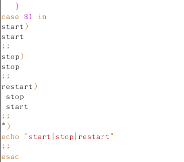

然后在/etc/init.d/目录下做一个控制脚本nginx
然后为其附加可执行权限:chmod a+x nginx
然后把其加入chkconfig管理:chkconfig --add nginx然后创建一个目录:
mkdir -pv /var/tmp/nginx/client

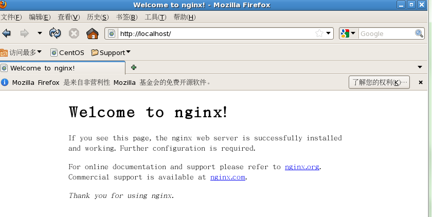

接着启动nginxservice nginx start然后测试nginx是否启动成功

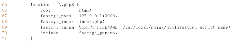

接下来为了让nginx能解析php的请求,需要编辑nginx的配置文件vim /etc/nginx/nginx.conf

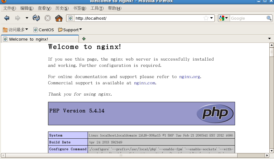

然后进行测试:

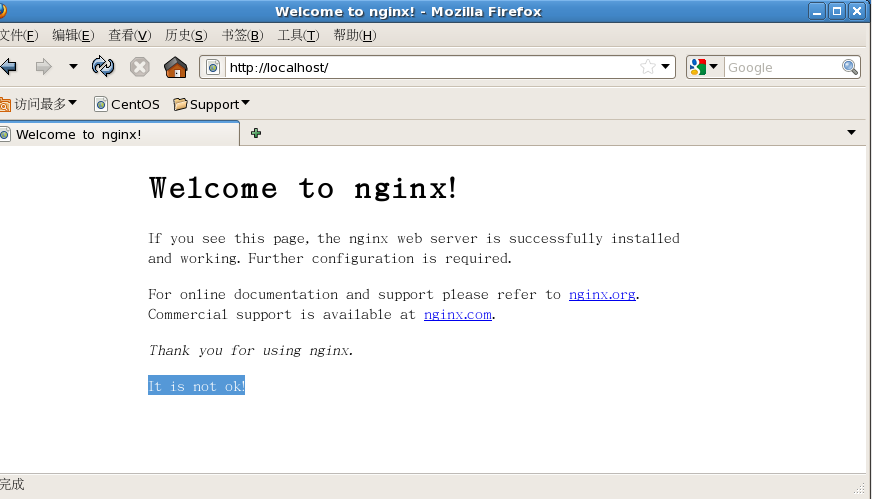

首先要在/usr/local/nginx/html/目录下编辑一个php文件,这里我把index.html改为php文件,来更好的说明nginxphp 的关联:mv index.html index.php编辑这个php文件,在后面追加如下图的内容:
重启nginx,在浏览器里测试:

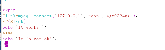

接下来测试与mysql的连接性,同样要先编辑这个php文件,在后面追加如下图内容(内容自己编辑,只要达到测试的目的即可)
重启服务,利用浏览器进行测试:
当把mysql停掉时
看来各模块已经成功衔接了。

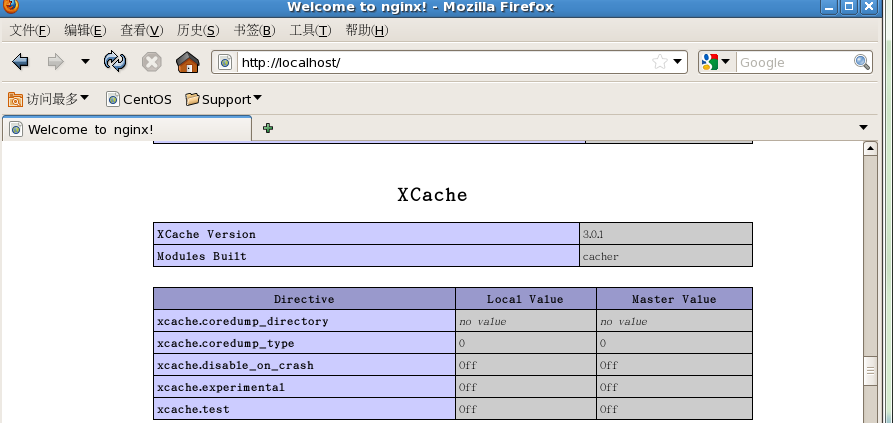

然后整合xcachephp,已达到加速php的目的:cp xcache.ini  /etc/php5.d
然后编辑该文件:vim /etc/php5.d/xcache.ini
为了方便管理xcache,可以进行如下操作
cd /usr/local/src/xcache-3.0.1/
cp -r htdocs/ /usr/local/nginx/html/
cd /usr/local/nginx/html/htdocs/
chmod a+r index.php

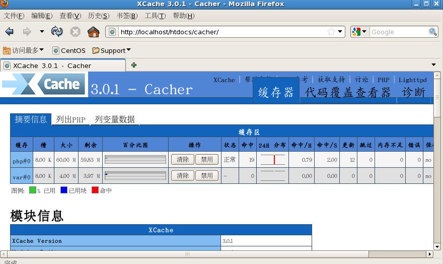

然后编辑文件vim /etc/php5.d/xcache.ini

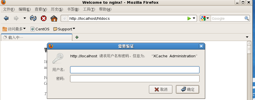

添加账号和密码,但是密码需要md5加密的,所以先要生成一个md5加密的密码
然后把账号和密码(自己定)加入/etc/php5.d/xcache.ini中

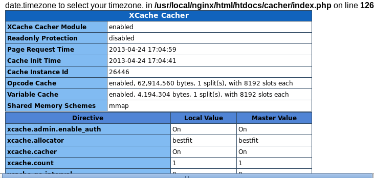

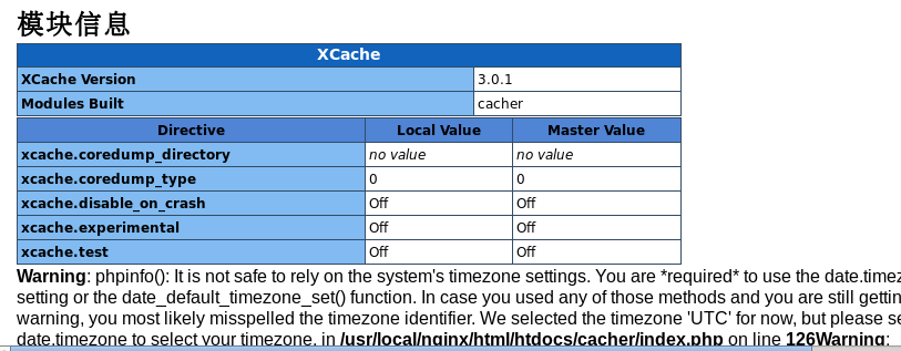

然后重启服务,并测试
