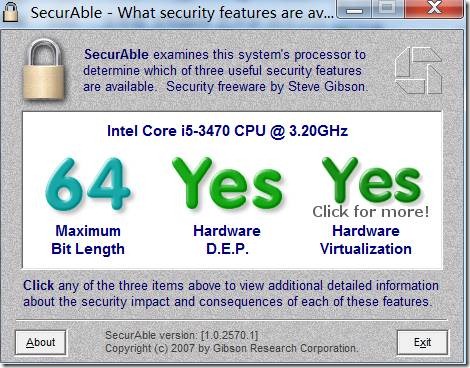

注意:也有许多CPU虽然支持VT但在BIOS中默认是禁止启用VT的,因此在安装前最好是用虚拟化检查工具检测一下你当前的CPU是否符合VMware的最低要求;虚拟化检测工具有很多,我推荐用SecurAble。测试如图:
上面图表示测试全部通过。虚拟化VT我已经在BIOS里面开启了。

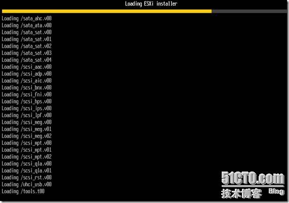

步骤一、将刻有ESXi安装程序的光盘放入CD/DVD中进行引导。引导后进入如下画面:
选择第一个选项回车;

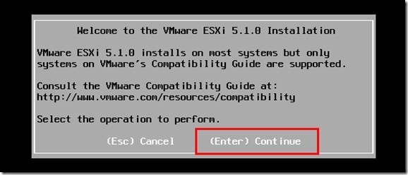

步骤三、加载完驱动后自动进入欢迎界面。
根据提示按回车进入继续下一步安装,按ESC取消安装。

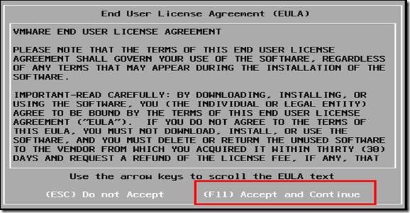

步骤四、进入用户使用授权协议界面,按F11接受并继续安装。同意协议后,系统开始扫描本地的设备。

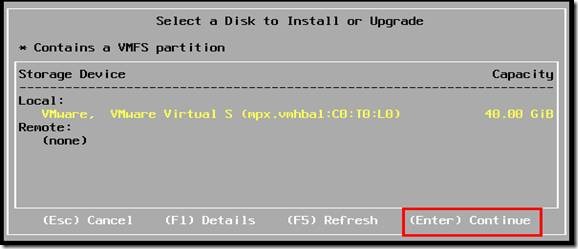

步骤五、为ESXi5.1选择安装位置;
在本界面进行选择安装位置;Local为本地硬盘;Remote为远端存储。所选择的硬盘会被重新分区,原有的数据会被抹去。C0:T0:L0 意思为Channel、Target、Lun。按回车键继续安装。

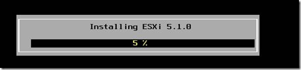

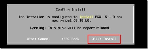

步骤八、在确认界面按F11开始安装;

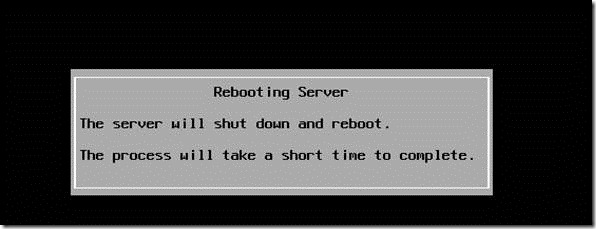

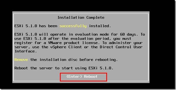

步骤九、完成安装后并按回车键重启

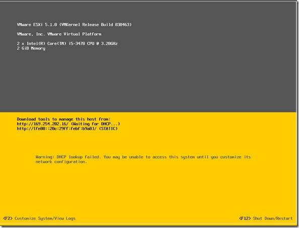

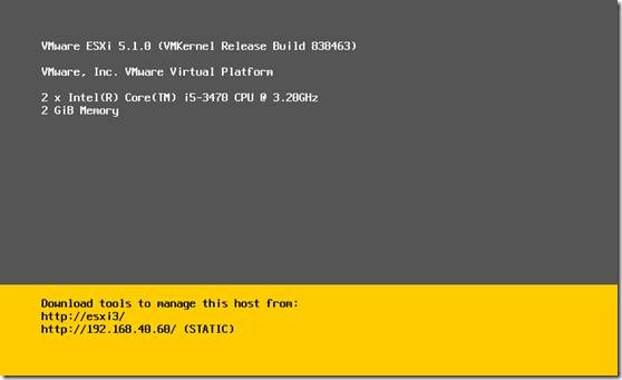

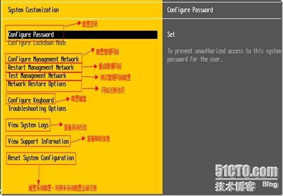

在ESXi5.1正常启动后回出现如下的主界面:

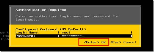

按F2对系统进行设置;当你在安装的时候输入了root密码会提示你输入密码。
输入正确密码后按回车键进入。注意:如果在安装的时候没有输入密码此时密码为空直接按回车键进入。就可以进入到一下界面进行选择设置了。
各项解释已在图中表示了,不在赘述。下面就正式开始配置ESXi5.1

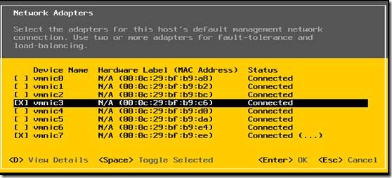

1、首先设置网络适配器,用来选择哪个网卡来做管理网络。(个人这样理解)在多网卡的情况下还是需要分清楚哪个虚拟网卡对应哪个物理网卡。根据VM官方推介最好10块物理网卡。选择按回车键进入配置界面:
这里选择了两块网卡;这两块网卡都是做管理用的 。之所以选择两块网卡完全是响应官方要求管理网络的冗余。防止一块网卡出现单点故障造成脱管。如果预算有限完全可以4块网卡进行部署。4块网卡分作用为:管理网络、存储网络、HA和VMotion走同一块网卡;这样可能会影响迁移效果。这些网卡至少是1000M全双工;官方推介10G速率的网卡。VLAN的配置不建议在这里配置;在vcenter里面配置更好。

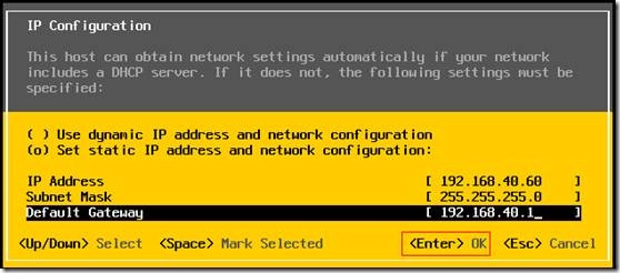

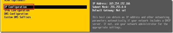

选中IP configureation 按回车键进入IP配置界面如图:
系统默认是DHCP分配的地址,在实际环境中最好不要采用DHCP分配IP地址,应该手工指定的静态IP。用光标选中设置静态ip地址 按空格选中此项后下面灰色部分将可以进行编辑
设置好IP 地址后按回车键确认。

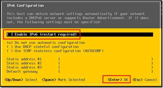

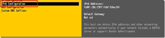

3、IPv6的配置;如果在实际中有采用IPv6进行组网的环境中就使用IPv6,若还是IPv4环境建议关掉IPv6.关闭IPv6操作很简单。如图:
将Enable IPv6前的“X”按空格键去掉;注意:关闭IPv6会要求重启的。在配置中需注意。配置好后按回车键确认。有关IPv6的介绍在后面专门做讲解。

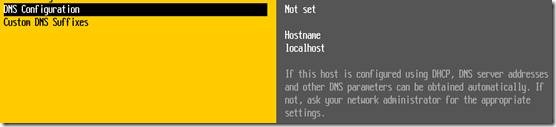

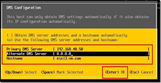

4、DNS配置
如果采用了通过域名来解析地址的话就必须得设置DNS服务器的IP地址了。配置也很简单看图操作:
选择后按回车键进入配置界面;
根据上面的选项填上正确的DNS地址,按回车键确认。

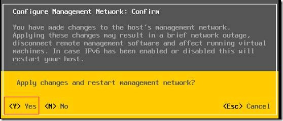

当全部设置完成后,按ESC键退出设置。这时系统提示是否重启网络,选择Yes,如果改变了IPv6的状态:也即是开启 和关闭 会提示你需要重启ESXI 主机。
主机重启之后整个配置就生效了。

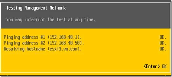

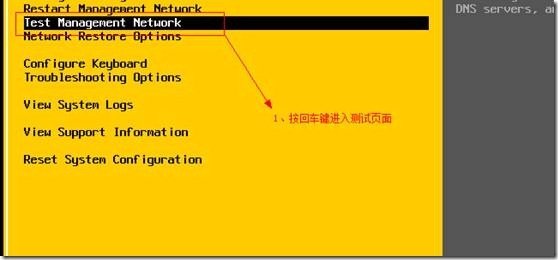

三、测试网络
主要是对刚刚配置的网络参数进行测试;很简单看图就OK:

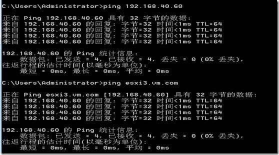

测试结果都OK 说明物理网卡与VMnic连接正常。其实也可以直接在外面测试操作如图:
能ping通主机地址和域名解析就OK。

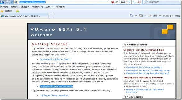

在浏览器输入http://esxi3.vm.com进去esxi5.1的欢迎界面里面提供了 vSphere ClientVMware vCenter的下载连接。以及一些其他工具文档。
