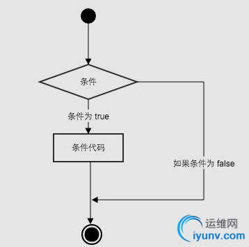

  Python条件语句是通过一条或多条语句的执行结果(True或者False)来决定执行的代码块。
  可以通过下图来简单了解条件语句的执行过程:
