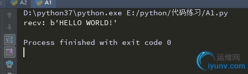

  上图是执行客户端后,客户端收到的代码,可以看到是服务器已大写的形式,将数据返回给客户端

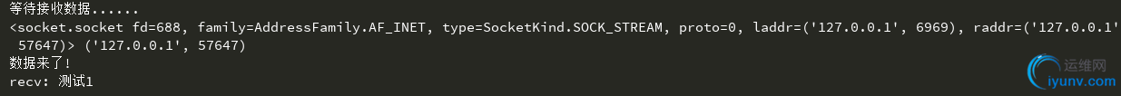

  上图是执行客户端后服务器看到的结果
print (conn)看到的是: <socket.socket fd=664, family=AddressFamily.AF_INET, type=SocketKind.SOCK_STREAM, proto=0, laddr=('127.0.0.1', 6969), raddr=('127.0.0.1', 56413)>
print (addr)看到的结果是:('127.0.0.1', 56413)  #这个56413是随机的源端口
print ('recv:',data)的结果是:recv: b'Hello World!'  #从客户端接收到的数据

  上图是print中文的结果,因为是utf-8所以不能正常显示,需要进行decode才可以
print ('recv:',data.decode())  #decode(),默认给解码成unicode,所以不用指定编码
执行结果:
recv: 测试测试!
#解码后可以正常看print的中文数据。

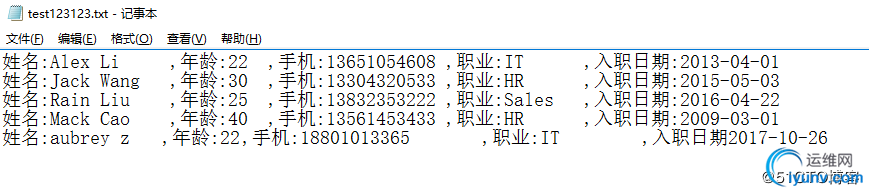

  上图为test1.txt文件中的内容;
  上图为客户端读取服务器发送过来的数据后,新建的test123123.txt文档,可以看到数据内容相同。
