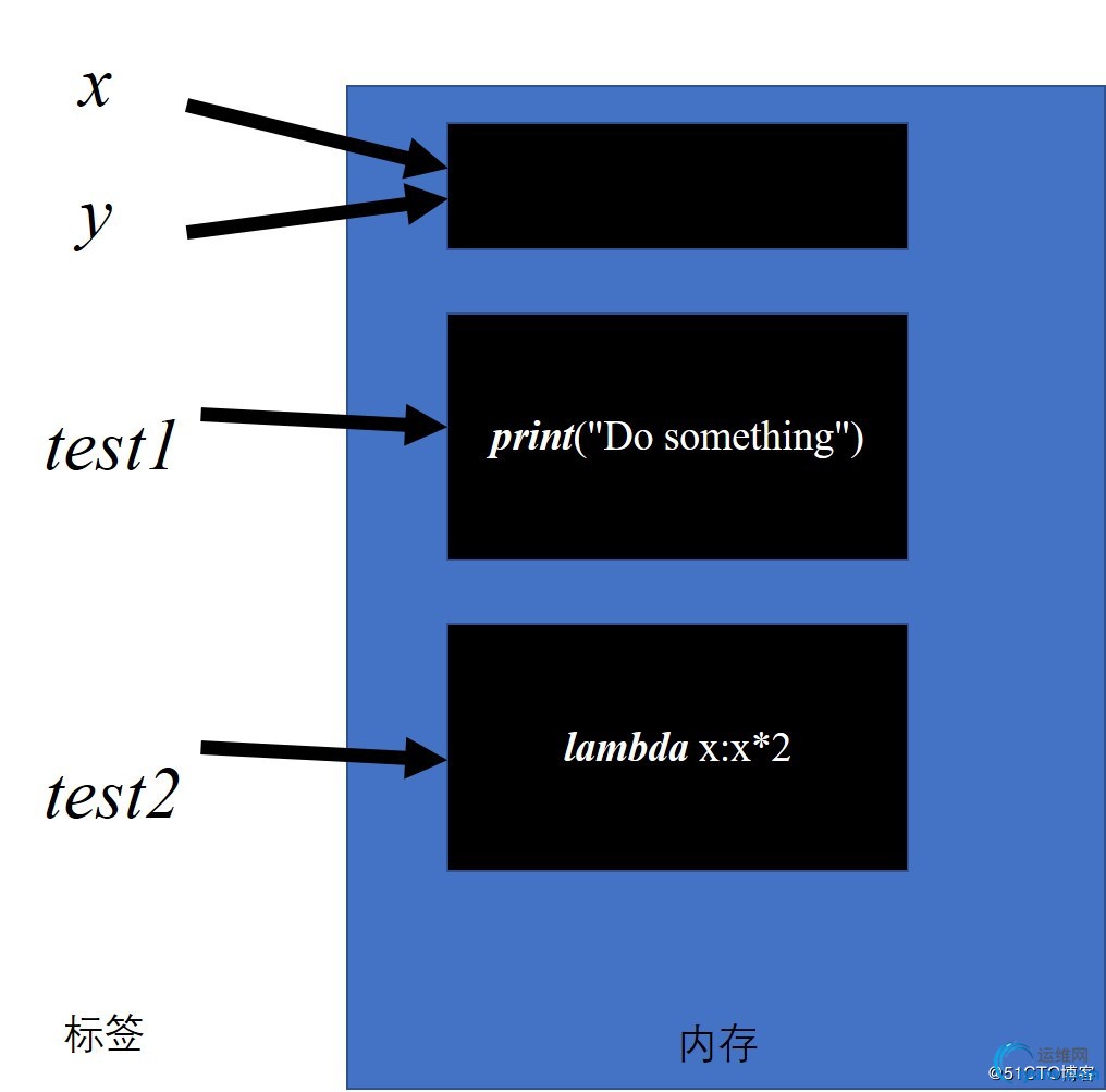

  2.1、函数“变量”(或“变量”函数)
  假设有代码:
x = 1
y = x
def test1():
    print(&quot;Do something&quot;)
test2 = lambda x:x*2
  那么在内存中,应该是这样的:
  很显然,函数和变量是一样的,都是“一个名字对应内存地址中的一些内容”
  那么根据这样的原则,我们就可以理解两个事情:
  test1表示的是函数的内存地址
  test1()就是调用对在test1这个地址的内容,即函数
  如果这两个问题可以理解,那么我们就可以进入到下一个原因(关于高阶函数的理解)

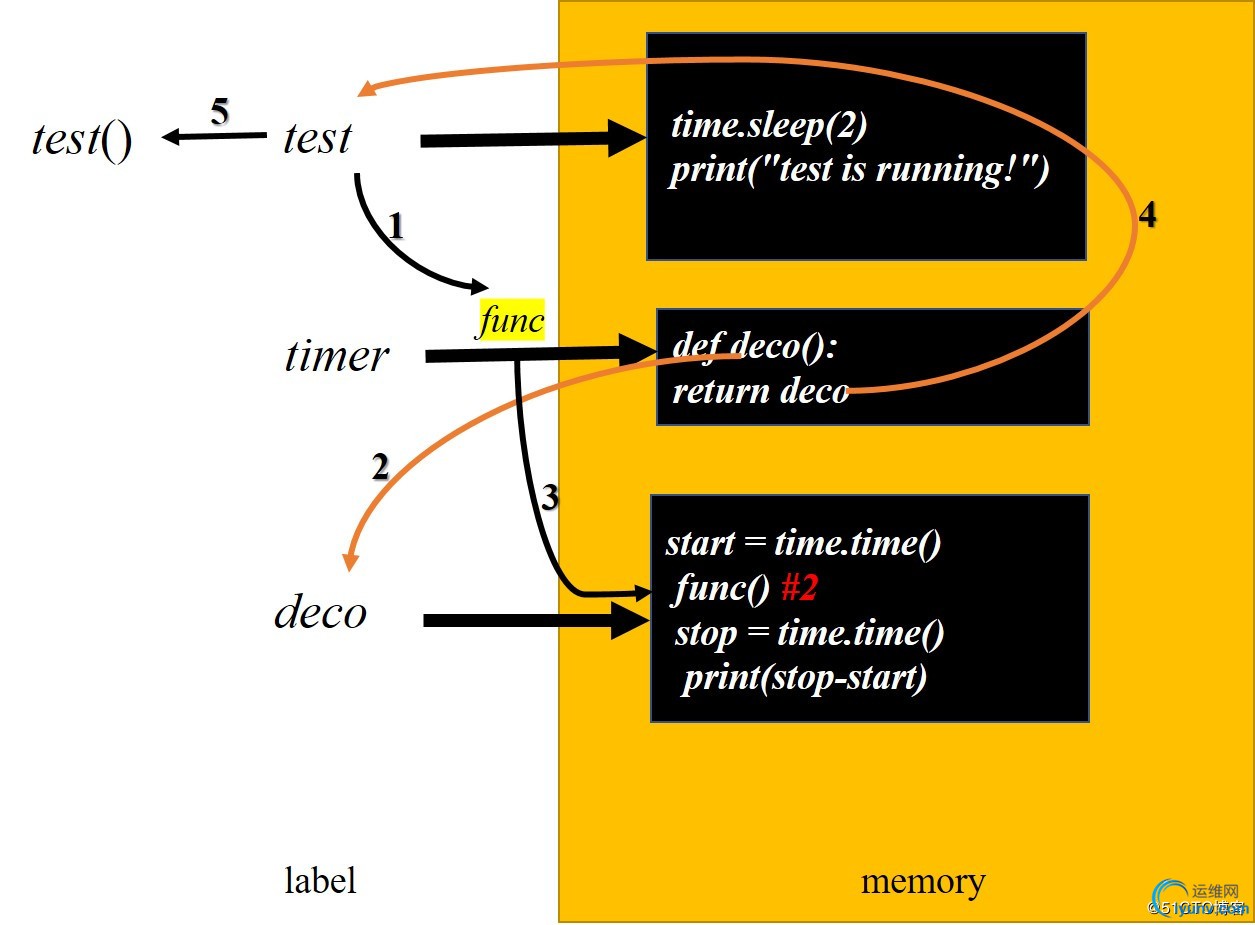

  那么我们再回到我们之前的那个需求,想要统计程序运行时间,并且满足三原则。
  代码:
import time
def timer(func) #5
    def deco():
        start = time.time()
        func()
        stop = time.time()
        print(stop-start)
    return deco
def test():
    time.sleep(2)
    print(&quot;test is running!&quot;)
test = timer(test) #6
test() #7
  这段代码可能会有些困惑,怎么忽然多了这么多,暂且先接受它,分析一下再来说为什么是这样。
  首先,在#6处,把test作为参数传递给了timer(),此时,在timer()内部,func = test,接下来,定义了一个deco()函数,当并未调用,只是在内存中保存了,并且标签为deco。在timer()函数的最后返回deco()的地址deco。
  然后再把deco赋值给了test,那么此时test已经不是原来的test了,也就是test原来的那些函数体的标签换掉了,换成了deco。那么在#7处调用的实际上是deco()。
  那么这段代码在本质上是修改了调用函数,但在表面上并未修改调用方式,而且实现了附加功能。
  那么通俗一点的理解就是:
  把函数看成是盒子,test是小盒子,deco是中盒子,timer是大盒子。程序中,把小盒子test传递到大盒子temer中的中盒子deco,然后再把中盒子deco拿出来,打开看看(调用)
  这样做的原因是:
  我们要保留test(),还要统计时间,而test()只能调用一次(调用两次运行结果会改变,不满足),再根据函数即“变量”,那么就可以通过函数的方式来回闭包。于是乎,就想到了,把test传递到某个函数,而这个函数内恰巧内嵌了一个内函数,再根据内嵌函数的作用域(可以访问同级及以上,内嵌函数可以访问外部参数),把test包在这个内函数当中,一起返回,最后调用这个返回的函数。而test传递进入之后,再被包裹出来,显然test函数没有弄丢(在包裹里),那么外面剩下的这个test标签正好可以替代这个包裹(内含test())。
