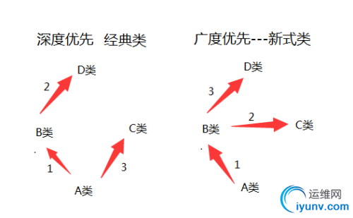

  5、有交集的多继承查找
  obj对象从A类实例化而来,A类继承了B和C类,B类继承D,C类也继承D类;baba方法在C类和D类中都有,此时obj.baba()方法结果是怎样?
  示例:
class D:
    def bar(self):
        print('D.bar')
    def baba(self):
        print("D.baba")
class C(D):
    def bar(self):
        print('C.bar')
    def baba(self):
        print("C.baba")
class B(D):
    def bar(self):
        print('B.bar')
class A(B, C):
    def bar(self):
        print('A.bar')
obj = A()
obj.bar()
obj.baba()
  运行结果:
  # 执行bar和baba方法时
  # 首先去A类中查找,如果A类中没有,则继续去B类中找,如果B类中么有,则继续去C类中找,如果C类中么有,则继续去D类中找,如果还是未找到,则报错
  # 所以,查找顺序:A --> B --> C --> D
  # 在上述查找bar方法的过程中,一旦找到,则寻找过程立即中断,便不会再继续找了
  同样的例子我们调回python2.7作为经典类执行,看结果。
  执行bar和baba方法时
  首先去A类中查找,如果A类中没有,则继续去B类中找,如果B类中么有,则继续去D类中找,如果D类中么有,则继续去C类中找,如果还是未找到,则报错
  所以,查找顺序:A --> B --> D --> C
  这里的baba方法在D中找到,所以显示为D.baba
  深度优先和广度优先查找顺序如图:
