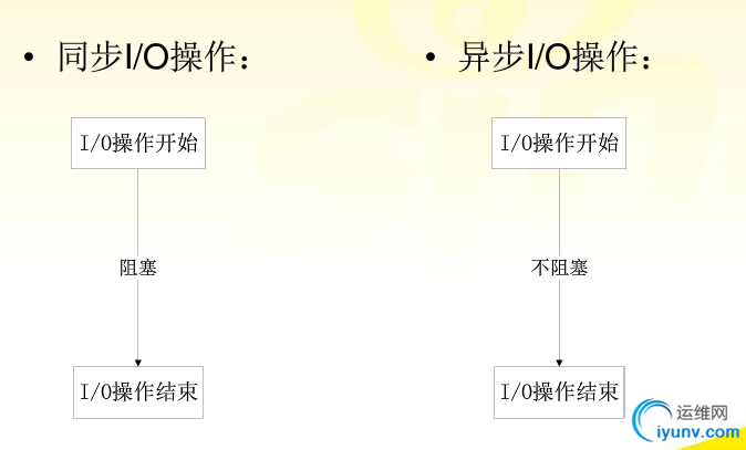

  同步与异步
  实际上同步与异步是针对应用程序与内核的交互而言的。同步过程中进程触发IO操作并等待或者轮询的去查看IO操作是否完成。异步过程中进程触发IO操作以后,直接返回,做自己的事情,IO交给内核来处理,完成后内核通知进程IO完成。同步与异步如下图所示:

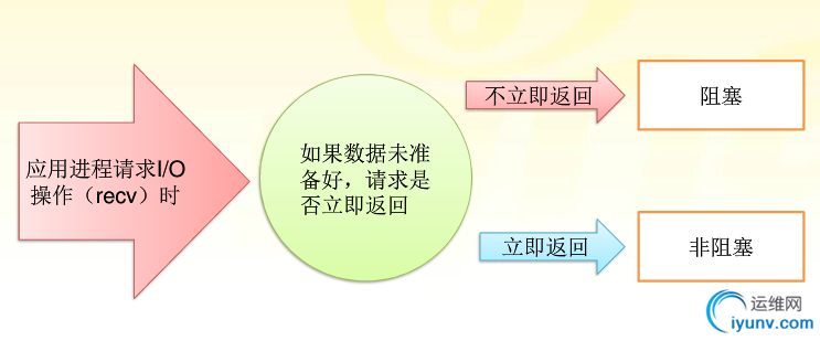

  阻塞与非阻塞
  简单理解为需要做一件事能不能立即得到返回应答,如果不能立即获得返回,需要等待,那就阻塞了,否则就可以理解为非阻塞。详细区别如下图所示:
