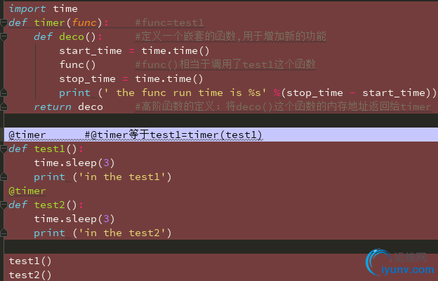

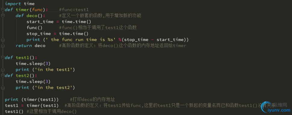

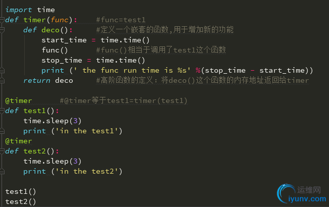

真正的装饰器

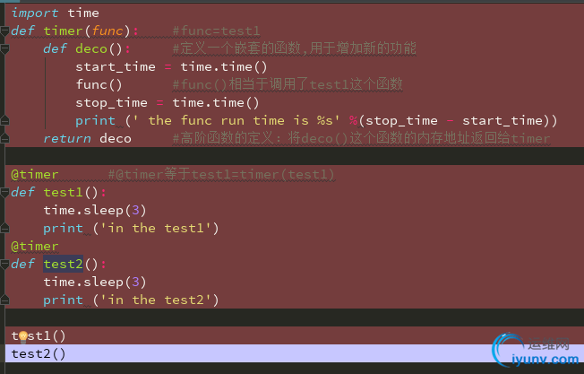

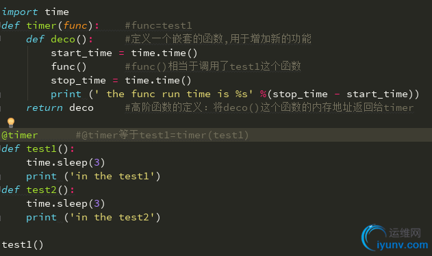

  test1 = timer(test1) #这行代码要注意的是,括号中的test1只是将该参数传给func,而这里的timer实际是deco,因为return 时将deco赋值给了timer,所以这里使用test1()实际
  可以看到函数test1()没有被做任何的修改,就增加了新的功能,这就是装饰器
  每次都要使用这种方式来装饰函数,这样不但不利于理解,而且还麻烦

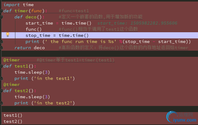

  通过使用@timer来装饰一个函数,想要装饰哪个函数就将@timer写到哪个函数的头部即可
  然后test1()这个函数正常调用即可
  用@timer相当于将test1变成timer,而timer又因为return deco,所以这里相当于将test1变成deco,所以在调用函数时test1()=deco()
  @timer除了要改变test1外,还相当于将test1这个内存地址当做参数传给func。
  test1和test2正常调用函数就行,然后将装饰器写到两个函数的头部即可。

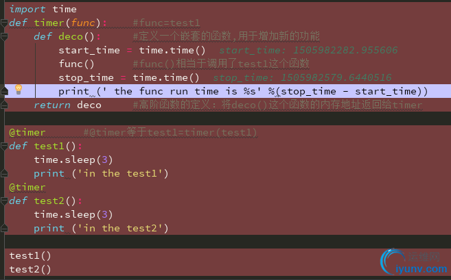

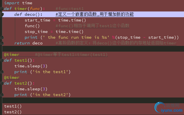

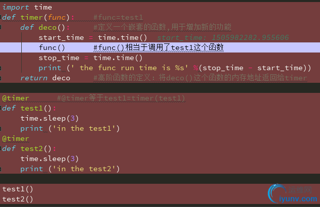

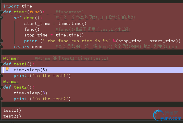

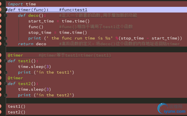

  • 装饰器debug:

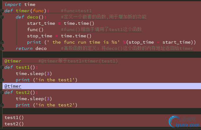

  3:可以看到从def timer(func):直接跳到@timer这个地方,因为该timer这个函数没有被调用,不过timer这个函数的内容已经放入到内存中了
  4:可以看到直接跳到def deco()了,所以要搞清楚@timer相当于test1=timer(test1),@timer在这里相当于就执行了timer这个函数,所以第4步就会因为执行了timer函数而到了deco函数这里。

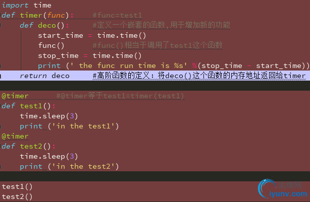

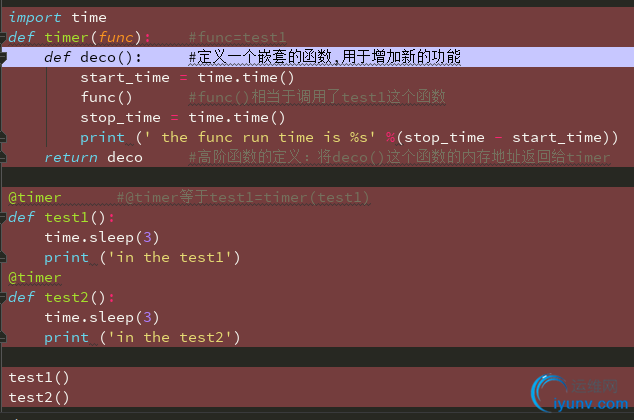

  5:由于deco没有被调用,所以不会执行deco函数,不过将deco的内存地址返回给了timer,timer当前相当于deco,print (timer(test1))就相当于打印deco的内存地址
  此时的@timer = test1=timer(test1) ,变量test1相当于deco的内存地址,所以test1()就相当于deco()的调用,也可以说当前的test1()被修改为deco(),所以下面的步骤中可以看到当调用test1()时,就被修改为调用deco()

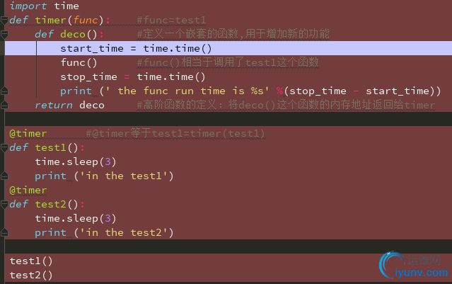

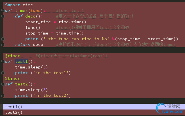

  6:可以看到第6步没有跳到def test1():这里,这是因为在@timer这里已经到过一次test1了(不是调用)
  9:这里看似要调用test1,但实际却不是
  10:test1()被@timer给替换成了def deco():
  11:这里的func()才相当于执行test1这个函数,将鼠标放在func()上面可以显示看到test1函数的内存地址
  12:执行test1中的函数体
  13
  14
  15
  16:然后就到test2()这里了,这里就和test1()的步骤重复了。

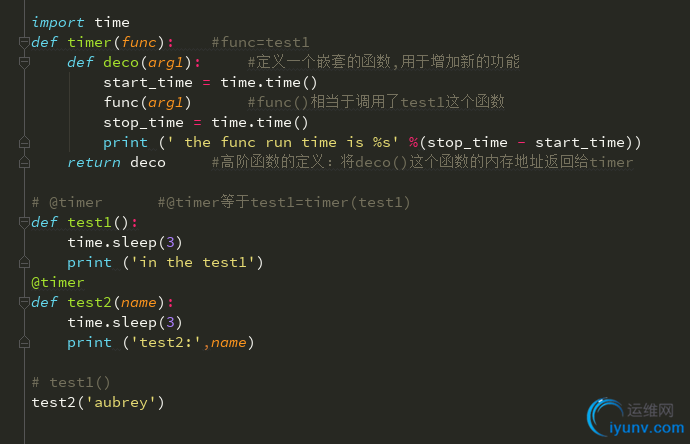

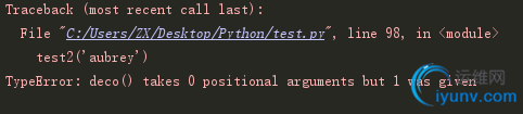

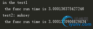

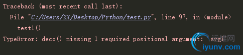

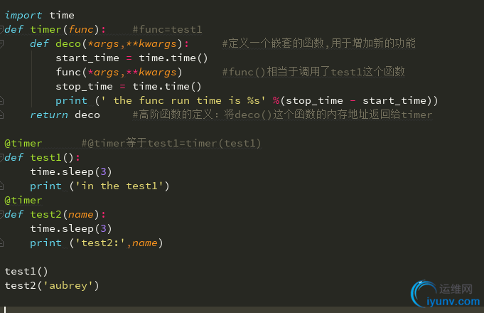

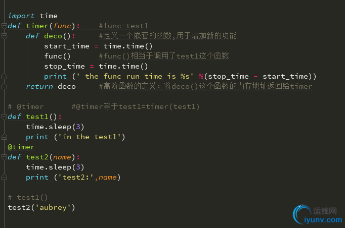

  注释掉test1的@timer和test1(),在test2函数中加上形参
  可以看到执行程序报错,这是因为执行test2()实际是执行deco(),test2函数中有形参,但deco中却没有
  在deco()中加上形参,同时调用func()时,也要加上形参
  执行test2()相当于执行deco(),将aubrey传入deco('aubrey'),然后func(arg1)相当于test2('aurbey')
  func的arg1只是把deco的arg1(相当于aubrey)拿过来使用,而不是将test2('aubrey')这个参数字符串直接传给func的arg1

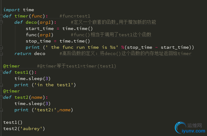

  将test1注释去掉
  可以看到因为test2的原因,将deco和func中传入了形参,但是test1()并没有传入形参,所以会报错
  将deco和func中修改为参数组,*args和**kwargs
  可以看到这回就不报错了,使用了参数组后参数不但可以为空(适应test1这种情况),同时无论你传入多少参数,参数组都可以满足,属于通用的装饰器了。

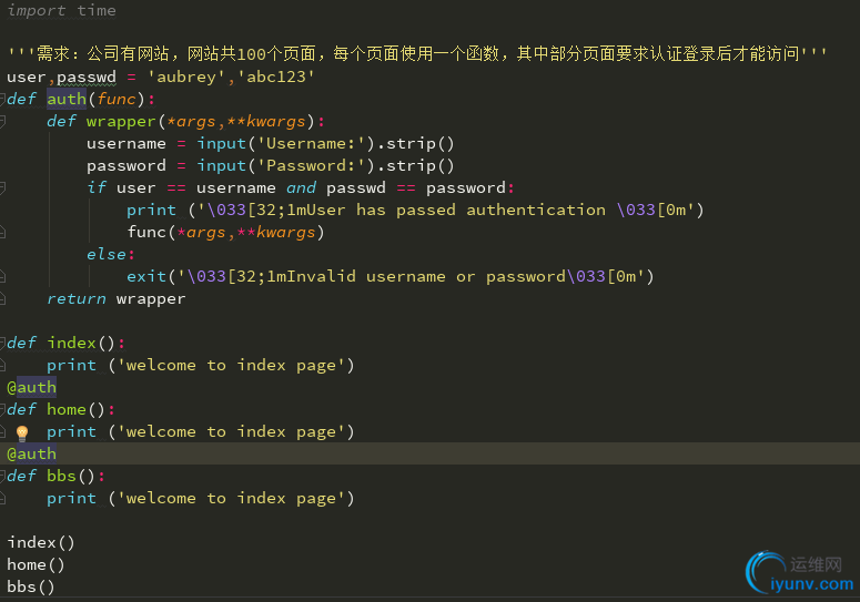

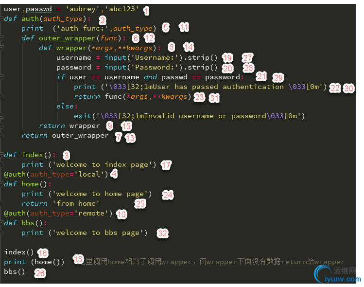

  密码输错

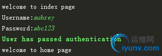

  每个页面都需要认证
  print
  home函数中定义返回值,然后打印home函数
  可以看到print (home()),值为None
  需要将值返回给wrapper并调用func
  return func(*args,**kwargs) #再return func时,调用了func(),暂时不会讲值return给wrapper,而是先进入home函数中,到home函数中house先 print ('welcome to home page'),再return 'from home',此时的return就将'from home'传给了func,而后func又被return给了wrapper,最后根据print (home()),会将from home打印出来
  这回可以看到home函数的return值了

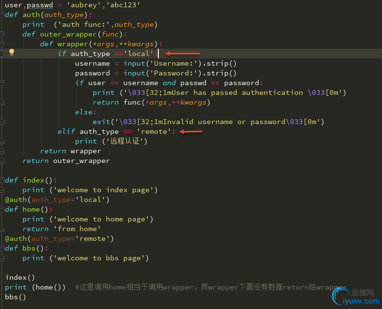

  想根据指定条件,让home函数在本地认证,让bbs函数在远程认证,这里在@auth后面括号中加上符合的条件(相当于加了一个关键词实参给auth函数),那么auth函数需要重新定义一下形参,但是改变了形参以后,下面的函数就没办法像之前一样调用func()了,所以这里要在多定义一个新嵌套函数outer_wrapper(func)能够让下面的函数wrapper继续调用func(),然后将outer_wrapper返回给auth函数,而最外层的auth函数就可以改变它自己的形参和函数体了。
  想要知道具体执行步骤可以使用debug功能
  在之前第7步骤之后应该往下走,可是这里outer_wrapper返回值是被wrapper给返回的,所以第8步到了wrapper这里,然后到了第9步return那里将返回值返回给outer_wrapper,由于下面没有在嵌套函数了,所以就会往下走到第10步
  第9步后,home函数等于wrapper
  第18步相当于调用的就是wrapper()
  增加auth_type的if条件来做本地或远程认证
