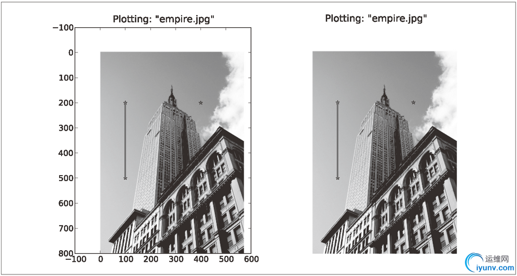

1.2 Matplotlib
  我们处理数学运算、绘制图表,或者在图像上绘制点、直线和曲线时,Matplotlib 是个很好的类库,具有比 PIL 更强大的绘图功能。Matplotlib 可以绘制出高质量的图表,就像本书中的许多插图一样。Matplotlib 中的 PyLab 接口包含很多方便用户创建图像的函数。Matplotlib 是开源工具,可以从 http://matplotlib.sourceforge.net/ 免费下载。该链接中包含非常详尽的使用说明和教程。下面的例子展示了本书中需要使用的大部分函数。
1.2.1 绘制图像、点和线
  尽管 Matplotlib 可以绘制出较好的条形图、饼状图、散点图等,但是对于大多数计算机视觉应用来说,仅仅需要用到几个绘图命令。最重要的是,我们想用点和线来表示一些事物,比如兴趣点、对应点以及检测出的物体。下面是用几个点和一条线绘制图像的例子:
from PIL import Imagefrom pylab import *# 读取图像到数组中im = array(Image.open('empire.jpg'))# 绘制图像imshow(im)# 一些点x = [100,100,400,400]y = [200,500,200,500]# 使用红色星状标记绘制点plot(x,y,'r*')# 绘制连接前两个点的线plot(x[:2],y[:2])# 添加标题,显示绘制的图像title('Plotting: "empire.jpg"')show()  上面的代码首先绘制出原始图像,然后在 x 和 y 列表中给定点的 x 坐标和 y 坐标上绘制出红色星状标记点,最后在两个列表表示的前两个点之间绘制一条线段(默认为蓝色)。该例子的绘制结果如图 1-2 所示。show() 命令首先打开图形用户界面(GUI),然后新建一个图像窗口。该图形用户界面会循环阻断脚本,然后暂停,直到最后一个图像窗口关闭。在每个脚本里,你只能调用一次 show() 命令,而且通常是在脚本的结尾调用。注意,在 PyLab 库中,我们约定图像的左上角为坐标原点。
  图像的坐标轴是一个很有用的调试工具;但是,如果你想绘制出较美观的图像,加上下列命令可以使坐标轴不显示:
axis('off')  上面的命令将绘制出如图 1-2 右边所示的图像。
  图 1-2:Matplotlib 绘图示例。带有坐标轴和不带坐标轴的包含点和一条线段的图像

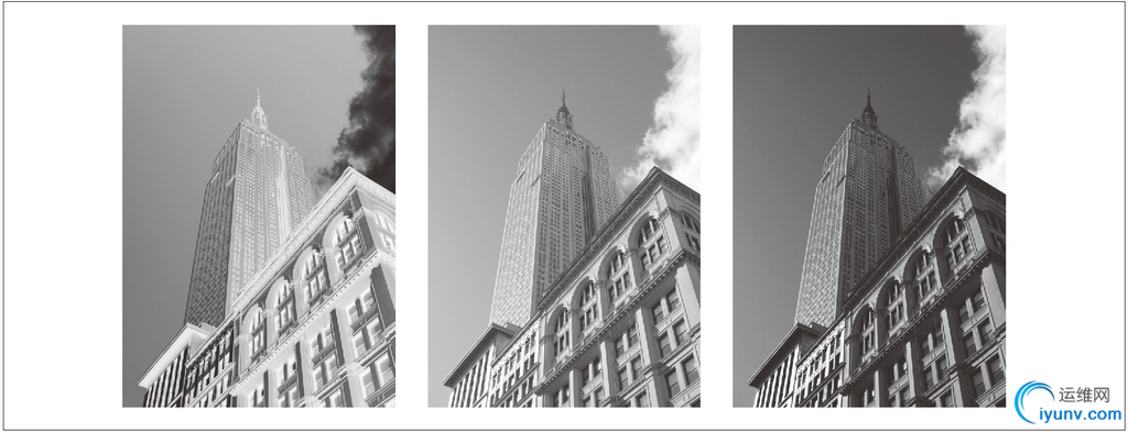

1.3.2 灰度变换
  将图像读入 NumPy 数组对象后,我们可以对它们执行任意数学操作。一个简单的例子就是图像的灰度变换。考虑任意函数 f,它将 0...255 区间(或者 0...1 区间)映射到自身(意思是说,输出区间的范围和输入区间的范围相同)。下面是关于灰度变换的一些例子:
from PIL import Imagefrom numpy import *im = array(Image.open('empire.jpg').convert('L'))im2 = 255 - im # 对图像进行反相处理im3 = (100.0/255) * im + 100 # 将图像像素值变换到100...200 区间im4 = 255.0 * (im/255.0)**2 # 对图像像素值求平方后得到的图像  第一个例子将灰度图像进行反相处理;第二个例子将图像的像素值变换到 100...200
区间;第三个例子对图像使用二次函数变换,使较暗的像素值变得更小。图 1-4 为所使用的变换函数图像。图 1-5
是输出的图像结果。你可以使用下面的命令查看图像中的最小和最大像素值:
print int(im.min()), int(im.max())
  图 1-4:灰度变换示例。三个例子中所使用函数的图像,其中虚线表示恒等变换
  图 1-5:灰度变换。对图像应用图 1-4 中的函数:f(x)=255-x 对图像进行反相处理(左);f(x)=(100/255)x+100 对图像进行变换(中);f(x)=255(x/255)2 对图像做二次变换(右)
  如果试着对上面例子查看最小值和最大值,可以得到下面的输出结果:
2 2550 253100 2000 255  array() 变换的相反操作可以使用 PIL 的 fromarray() 函数完成:
pil_im = Image.fromarray(im)  如果你通过一些操作将“uint8”数据类型转换为其他数据类型,比如之前例子中的 im3 或者 im4,那么在创建 PIL 图像之前,需要将数据类型转换回来:
pil_im = Image.fromarray(uint8(im))  如果你并不十分确定输入数据的类型,安全起见,应该先转换回来。注意,NumPy 总是将数组数据类型转换成能够表示数据的“最低”数据类型。对浮点数做乘积或除法操作会使整数类型的数组变成浮点类型。

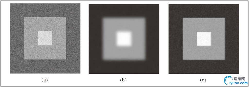

1.4.1 图像模糊
  图像的高斯模糊是非常经典的图像卷积例子。本质上,图像模糊就是将(灰度)图像 I 和一个高斯核进行卷积操作:
  Iσ = I*Gσ
  其中 * 表示卷积操作; 是标准差为 σ 的二维高斯核,定义为 :
  高斯模糊通常是其他图像处理操作的一部分,比如图像插值操作、兴趣点计算以及很多其他应用。
  SciPy 有用来做滤波操作的 scipy.ndimage.filters 模块。该模块使用快速一维分离的方式来计算卷积。你可以像下面这样来使用它:
from PIL import Imagefrom numpy import *from scipy.ndimage import filters
im = array(Image.open('empire.jpg').convert('L'))im2 = filters.gaussian_filter(im,5)
  上面 guassian_filter() 函数的最后一个参数表示标准差。
  图 1-9 显示了随着 σ 的增加,一幅图像被模糊的程度。σ 越大,处理后的图像细节丢失越多。如果打算模糊一幅彩***像,只需简单地对每一个颜色通道进行高斯模糊:

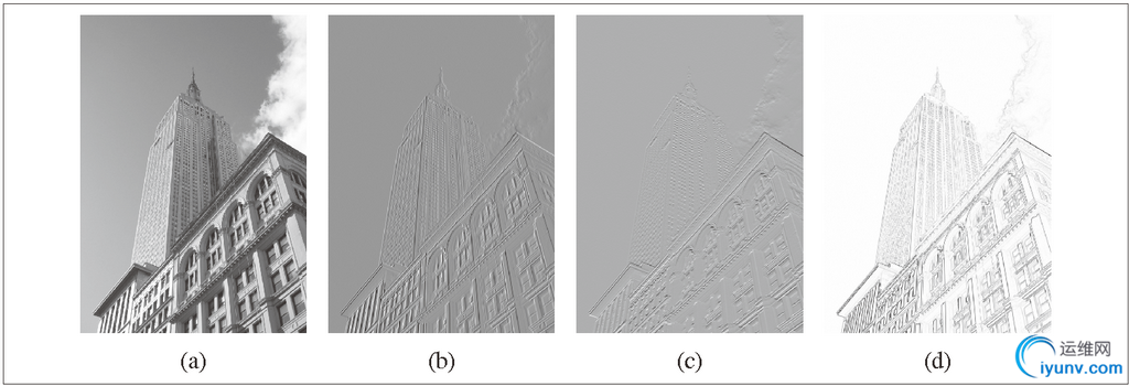

  这些导数滤波器可以使用 scipy.ndimage.filters 模块的标准卷积操作来简单地实现,例如:
im = array(Image.open('empire.jpg').convert('L'))# Sobel 导数滤波器imx = zeros(im.shape)filters.sobel(im,1,imx)imy = zeros(im.shape)filters.sobel(im,0,imy)magnitude = sqrt(imx**2+imy**2)
  上面的脚本使用 Sobel 滤波器来计算 xy 的方向导数,以及梯度大小。sobel() 函数的第二个参数表示选择 x 或者 y 方向导数,第三个参数保存输出的变量。图 1-10 显示了用 Sobel 滤波器计算出的导数图像。在两个导数图像中,正导数显示为亮的像素,负导数显示为暗的像素。灰色区域表示导数的值接近于零。
  图 1-10:使用 Sobel 导数滤波器计算导数图像:(a)原始灰度图像;(b)x 导数图像;(c)y 导数图像;(d)梯度大小图像

  下面使用一个合成的噪声图像示例来说明如何使用该函数:
from numpy import *from numpy import randomfrom scipy.ndimage import filtersimport rof# 使用噪声创建合成图像im = zeros((500,500))im[100:400,100:400] = 128im[200:300,200:300] = 255im = im + 30*random.standard_normal((500,500))U,T = rof.denoise(im,im)G = filters.gaussian_filter(im,10)# 保存生成结果from scipy.misc import imsave
imsave('synth_rof.pdf',U)imsave('synth_gaussian.pdf',G)
  原始图像和图像的去噪结果如图 1-13 所示。正如你所看到的,ROF 算法去噪后的图像很好地保留了图像的边缘信息。
  图 1-13:使用 ROF 模型对合成图像去噪:(a)为原始噪声图像;(b)为经过高斯模糊的图像(σ=10);(c)为经过 ROF 模型去噪后的图像
