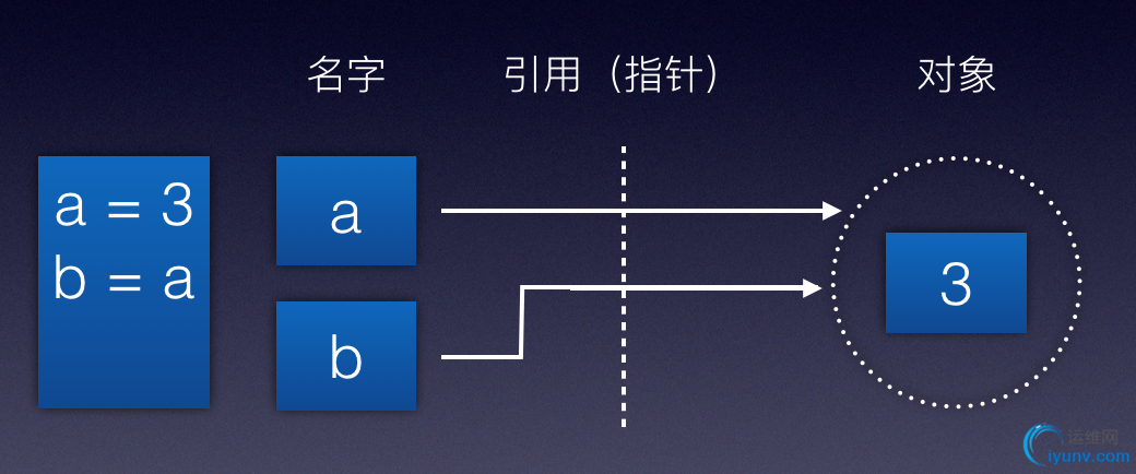

  接下来我们看两个变量同时指向一个对象的情况:
>>> a = 3
>>> b = a
  赋值完毕,它们在内存中的图解为:
