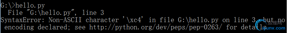

  所以,python解释器在加载.py文件中的代码时,会对内容进行编码(默认ascill),如果是python代码中包含中文,将会执行出错,如下:
#!/usr/bin/env python
print "你好,世界"
  报错如下:
  因此,需要在py文件中显示的告诉python解释器,用什么编码来执行代码,如下:
# -*- coding: utf-8 -*-
print "你好,世界"
  结果如下:
