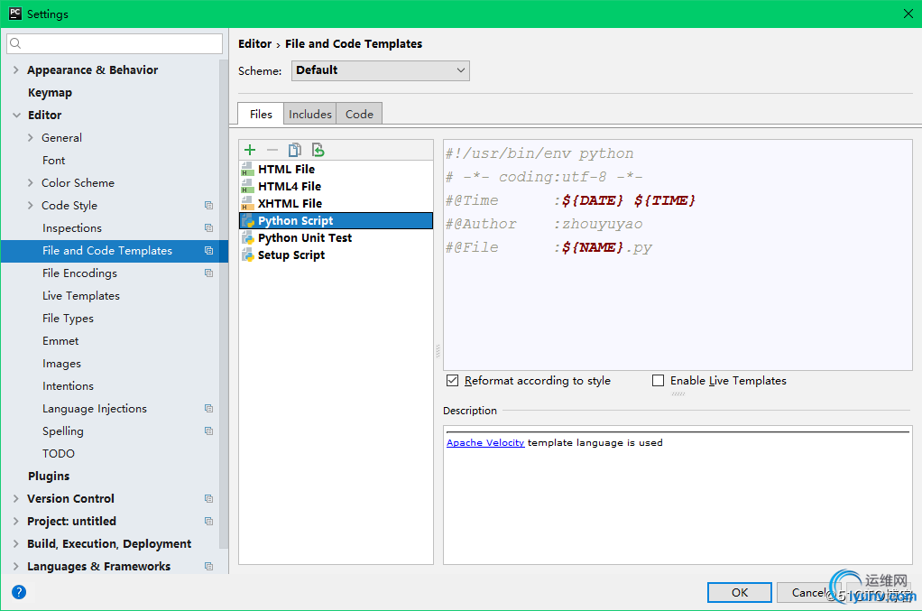

  1、设置头文件内容
  安装 PyCharm 后打开,点击左上角 “FILE” 进入 “Settings”,进行头文件设置,可以如下表示:
#!/usr/bin/env python
# -*- coding:utf-8 -*-
#@Time      :${DATE} ${TIME}
#@Author    :zhouyuyao
#@File      :${NAME}.py

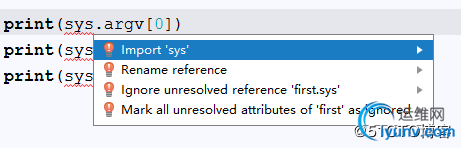

  那么我们会发现 sys 是有一条橙色的波浪线的,这是因为缺少这个 module 模块,我们把光标放到 sys 后面,然后使用 "Alt+Enter" 会弹出下面方框,
  接着我们直接  "Enter" 就添加好 sys 模块了,效果如下:
import sys
print(sys.argv[0])
print(sys.argv[1])
print(sys.argv[2])

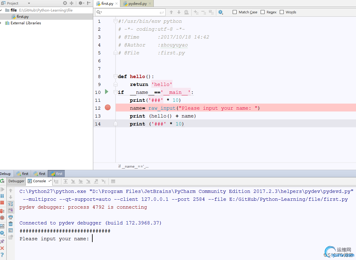

  首先新建或者打开一个 python 文件,点击右上角一个绿色的小甲虫的图标(即调试)或者快捷键 "shift+F9" 进入 debugger 模式,如下:
  然后我们在第12行设置一个断点,设置断点的一行会变成暗橘色:
  然后我们点击运行这个程序,程序会在断点的这行停下来:

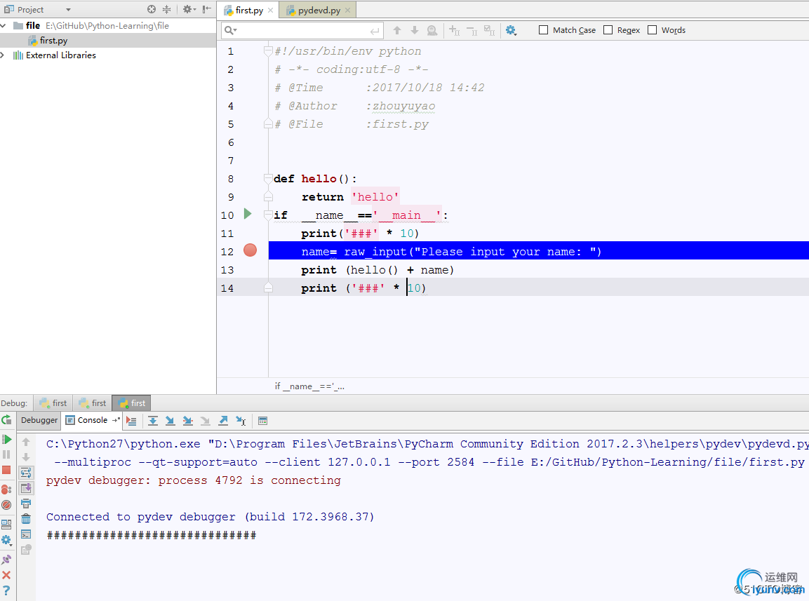

  接着我们按 F8,运行断点这行的内容:
  按照代码输出内容,输入一个名字,按 F8 运行下一行内容:
  上图中蓝色部分表示将要运行的下一行代码,接着使用 F8 直到代码调试完,如下:
