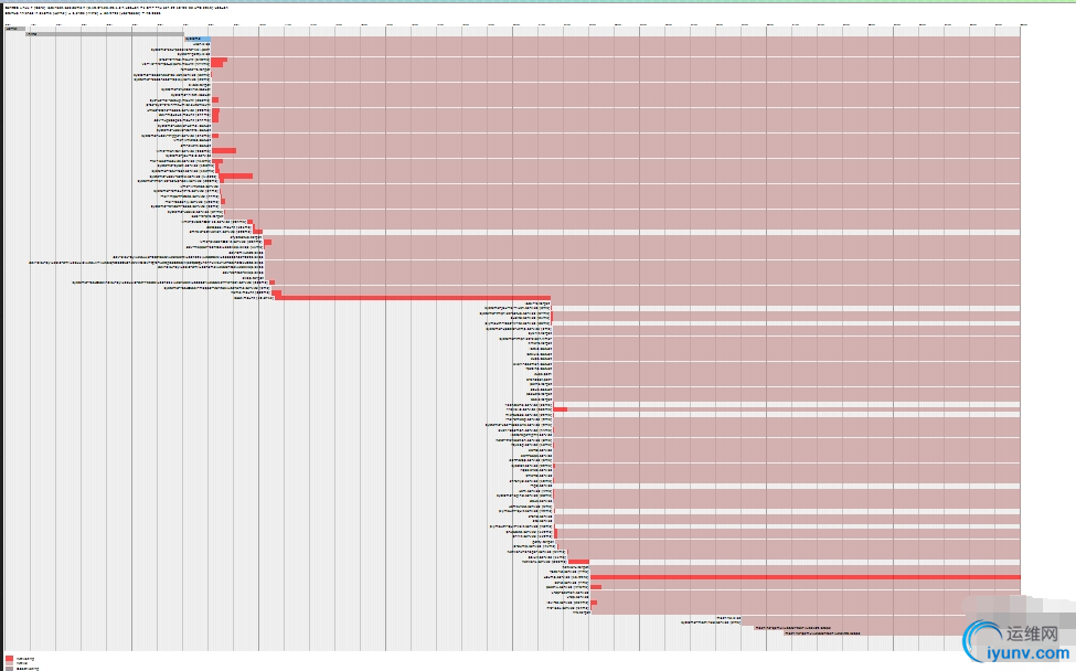

(3)打印分析图及其他命令
systemd-analyzeplot打印一个svg格式的服务消耗时间表,通过浏览器可以以图形的方式展示,非常直观:
[iyunv@localhost~]#systemd-analyzeplot>plot.svg
