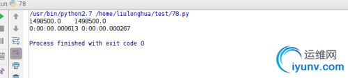

  (1)减少循环内部计算。先看下面例子
#coding=utf-8
import datetime
import math
#第一种方法
def fun1(iter,x):
    j = 0
    for i in iter:
        d = math.sqrt(x)
        j += i * d
    return j
#第二中方法
def fun2(iter,x):
    j = 0
    d = math.sqrt(x)
    for i in iter:
        j += i * d
    return j
iter = range(1,1000)
t0 = datetime.datetime.now()
a = fun1(iter,9)
t1 = datetime.datetime.now()
b = fun2(iter,9)
t2 = datetime.datetime.now()
print a,"  ",b
print t1-t0,t2-t1
  运行结果如下图:
  第二种方法比一种速度快,因为第一种方法中,d = math.sqrt(x)在循环内部,每次循环过程中都会重复计算一次,增加了系统开销,这里的d = math.sqrt(x)还是个比较简单的计算,如果遇到自己定义的复杂的、计算量大的那么第一种方法真的就不太好了。一般情况下,第二种方法比第一种方法运算效率高40%-60%。

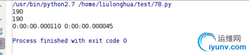

  (4)对于嵌套循环,尽量将内层循环计算往上层移。看下面例子
#coding=utf-8
import datetime
#第一种方法
def fun1(iter1,iter2):
    max1 = 0
    for i in range(len(iter1)):
        for j in range(len(iter2)):
            x = iter1 + iter2[j]
            max1 = x if x > max1 else max1
    return max1
#第二中方法
def fun2(iter1,iter2):
    max1 = 0
        temp = iter1
            x = temp + iter2[j]
    return max1
l1 = [1,23,4,5,34,8,10,18,42,10,6,88]
l2 = [100,102,34,15,16,56]
a = fun1(l1,l2)
b = fun2(l1,l2)
print a
print b
print t1-t0,t2-t1
  运行结果如下:
  可见方法二的速度要快些,嵌套for循环的运行机制是i=0(以上面例子为例),然后j从0增到最大值,然后i自增1,j又从0增大到最大值,依次类推。所以在内层循环的上一层加个临时变量,内层使用是就不用重新计算。这里要说明一下,对于列表它的索引,切片等操作也是一种计算/运算,也是要花费时间的。

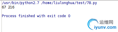

  array,中文名是数组,是一种序列数据结构,看起来和list很相似,但是所有成员必须是相同基本类型。array实例化时需要指明其存储元素类型。如'c',表示存储一个想当然c语言里的char类型,占用内存大小1字节。这就从另一个角度来说明,它可以优化代码的内存空间。看下面例子
#coding=utf-8
import sys
import array
a = array.array('c',"hello,world")
c = list("hello,world")
print sys.getsizeof(a),sys.getsizeof(c)
  运行结果如下:
