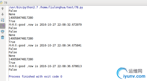

  下面通过简单的例子来展示Thread的使用方法,希望对你理解能有帮助,当然更希望你能动手操作下,了解上面方法的用处。
  将函数传递到Thread对象
#coding=utf-8
import threading
import datetime
import time
def thread_fun(num):
    time.sleep(num)
    now = datetime.datetime.now()
    print "线程名:%s ,now is %s"\
          %( threading.currentThread().getName(), now)
def main(thread_num):
    thread_list = list()
    # 先创建线程对象
    for i in range(0, thread_num):
        thread_name = "thread_%s" %i
        thread_list.append(threading.Thread(target = thread_fun, name = thread_name, args = (2,)))
    # 启动所有线程
    for thread in thread_list:
        thread.setName("good")#修改线程名
        print thread.is_alive()#判断线程是否是活的
        print thread.ident
        thread.start()
        print thread.ident
        thread.join()
if __name__ == "__main__":
    main(3)
  运行结果如下:

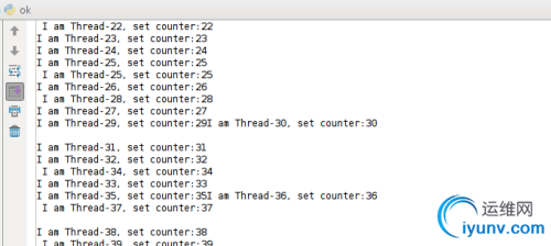

  下面的代码是没有设锁时,100个线程访问一个资源,从运行结果来看对资源的完整性造成了一定的影响。
#coding=utf-8
import threading
import time
num = 0
class MyThread(threading.Thread):
    def __init__(self,target=None,name=None,args=(),kwargs=None):
        threading.Thread.__init__(self,target=target,name=name,args=args,kwargs=kwargs)
    def run(self):
        global num
        time.sleep(1)#这句不能少,要不然看不到对公共资源完整性的破坏,当然也可以将该句放在
        #num += 1的后面,有兴趣可以试试
        num += 1
        self.setName("Thread-%s" % num)
        print("I am %s, set counter:%s" % (self.name, num))
    for i in range(0, 100):
        my_thread = MyThread()
        my_thread.start()
  运行结果如下:
  看看部分数据的完整性遭到了“破坏”

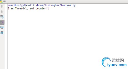

  (三)可重入锁RLock
  用法和Lock用法一样,只RLock支持嵌套,而Lock不支持嵌套;RLock允许在同一线程中被多次acquire(如果使用RLock,那么acquire和release必须成对出现,即调用了n次acquire,必须调用n次的release才能真正释放所占用的琐),而Lock却不允许这种情况,否则会出现死锁。看下面例子:
#coding=utf-8
import threading
import time
num = 0
lock = threading.Lock()
    def run(self):
        global num
        time.sleep(1)
        if lock.acquire():
            num += 1
            if lock.acquire():
                num += 1
            lock.release()
        lock.release()
        my_thread.start()
  上面的例子使用Lock锁嵌套使用,运行后就出现了死锁,运行不下去,“卡住了”。
  这个时候就出现了RLock,它支持在同一线程中可以多次请求同一资源。RLock内部维护着一个Lock和一个counter变量,counter记录了acquire的次数,从而使得资源可以被多次require。直到一个线程所有的acquire都被release,其他的线程才能获得资源。所以将上面的代码中
lock = threading.Lock()  改为
lock = threading.RLock()  就不会出现死锁情况。

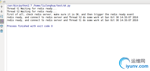

  看下面一个简单的例子吧
#coding=utf-8
import threading
import time
def worker(event,name):
    print('Thread %s Waiting for redis ready...'%name)
    event.wait()
    print('redis ready, and connect to redis server and Thread %s do some work at %s'% (name,time.ctime()))
    time.sleep(1)
readis_ready = threading.Event()
t1 = threading.Thread(target=worker, args=(readis_ready,"t1"), name='t1')

t2 = threading.Thread(target=worker, args=(readis_ready,"t2"), name='t2')
t2.start()
print('first of all, check redis server, make sure it is OK, and then trigger the redis ready event')
time.sleep(3)
readis_ready.set()
  运行结果如下:
  t1和t2线程开始的时候都阻塞在等待redis服务器启动的地方,一旦主线程确定了redis服务器已经正常启动,那么会触发redis_ready事件,各个工作线程就会去连接redis去做响应的工作。
