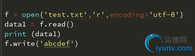

  Pycharm使用UTF-8格式,而Windows默认是GBK格式,所以默认pycharm是处理不了BGK格式的,所以要要定义使用UTF-8格式打开Windows文件的内容。

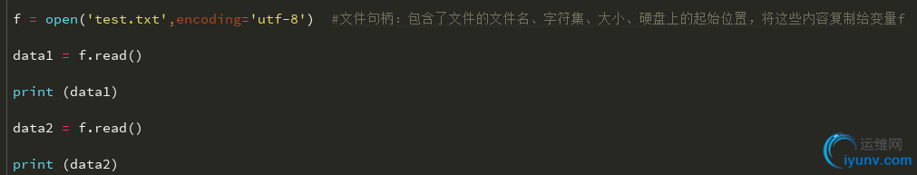

  .read():读取文件所有内容。
  同样是读取文件内容,但是print(data2)时没有任何数据显示,这是因为data1读取完成的时候,光标位置处于test.txt文档中的最下面,所以当data2再去读取时,下面已经没有数据了。

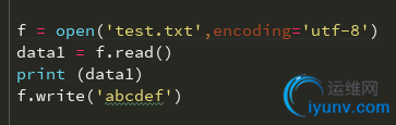

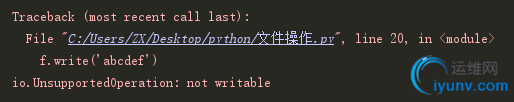

  报错没有写入的权限。
  使用’r’赋予只读权限,不写的话默认就是只读。
  因为是只读所以不能写入

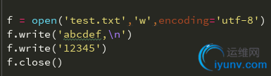

  将其赋予写入权限
  可以看到只能写入,却不能读取(代码中有读取的动作)。
  可以看到test文档已经被写入内容了,但是内容却都写在了同一行。
  \n表示换行符
  f.close(),写入内容后需要关闭文档,关闭后自动保存。
  注意’w’权限会覆盖之前有的内容。

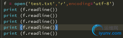

  读取了多行的内容,但是这样写的代码太多,可以使用循环替代重复代码

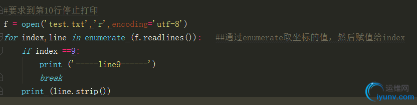

  不使用readlines读取,显示的内容就不在会是列表了,也就无法将文档中的下标读取出来了,就没办法在通过匹配下标的方式去针对达到指定行进行操作了。
  可以通过使用计数器来判断读取文档到多少行了。

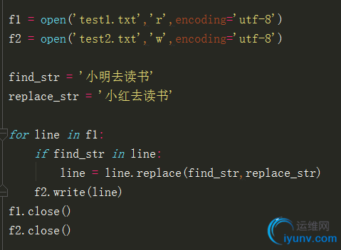

  ### 3.文件修改
  F_1是旧文件
  F_2是新文件
  要求:通过读取旧文件的指定内容,将其修改并写入新的文件中;如果没有读取到指定内容,也将新内容写入到新文件中。
  代码含义:如果发现小明要去玩内容在文件中,就通过replace替换关键字;如果没有发现指定内容,根据else代码直接写入新文件中。
  但是此代码中可以看到,出现了重复代码f_2.write(line)
  只需要将缩进等级调整一下,如果发现指定内容就进行替换,之后会将替换内容写入到新文件。
  即使没有发现指定内容,那么就不需要他换,直接将循环到旧文件的内容写入到新文件。
  也可以将要查找和替换的信息赋值变量,然后用变量名称来代替。

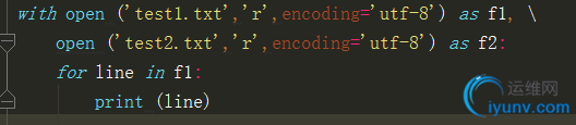

4.with语句
  使用with语句可以在该语句模块最后不适用close来关闭文件,因为with语句最后会自动关闭;
  这里的as f,相当于f = open…….
  可以通过with同时打开多个文件;
  从代码中可以看出是分了多行来打开多个文件,其实也可以在同一行来打开,只不过python官网的开发规范说明了一行的开发代码不应该超过80个字符,当同时打开多个文件时,可能就超过了限制的80个字符,所以这里我们没打开一个文件就换一行来写代码。
