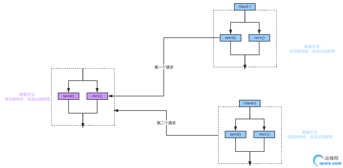

  三、原生Socket增强:
  上一篇《初识socket》:server端他们仅能处理一个请求在有连接过来的时候,如果第一个请求在和服务器连接中,那么第二个只能等待第一个断开后第二个才能连接
  过程:
  第一请求发发了一个操作,server端返回了,那么现在两头等在等待这输入。
  那么这段时间第二个请求还在等待!现在服务端是不是在空闲着呢?他只占着I/O资源,CPU是不是空闲着呢?他阻塞着后面的请求无法进来。
  那么遇到这种情况如何解决呢?继续往下看

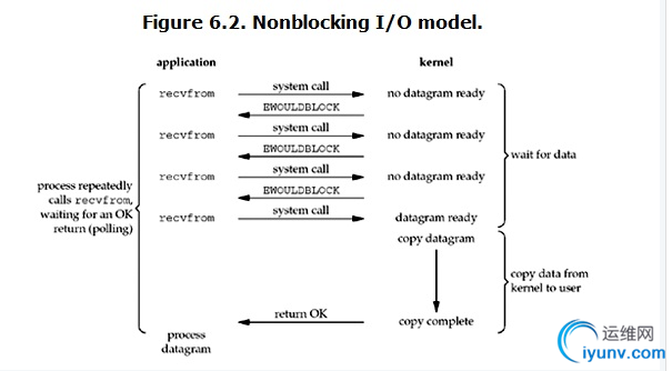

  看上面的代码,我修改了setblocking的值,那么现在accept()将不再阻塞。所以他类似下面的图:
  EWOULDBLOCK 意思是说:该操作可能会被阻塞。E是error,WOULD BLOCK是可能会被阻塞的意思。
  从图中可以看出,当用户进程发出read操作时,如果kernel中的数据还没有准备好,那么它并不会block用户进程,而是立刻返回一个error。从 用户进程角度讲 ,它发起一个read操作后,并不需要等待,而是马上就得到了一个结果。用户进程判断结果是一个error时,它就知道数据还没有准备好,于是它可以再次 发送read操作。一旦kernel中的数据准备好了,并且又再次收到了用户进程的system call,那么它马上就将数据拷贝到了用户内存,然后返回。
  所以,在非阻塞式IO中,用户进程其实是需要不断的主动询问kernel数据准备好了没有。     非阻塞的接口相比于阻塞型接口的显著差异在于,在被调用之后立即返回。python中的  sk.setblocking(False)   accept() 将不会阻塞

  两者的区别就在于synchronous IO做”IO operation”的时候会将process阻塞。按照这个定义,之前所述的blocking IO,non-blocking IO,IO multiplexing都属于synchronous IO。有人可能会说,non-blocking IO并没有被block啊。这里有个非常“狡猾”的地方,定义中所指的”IO operation”是指真实的IO操作,就是例子中的recvfrom这个系统调用。
  non-blocking IO在执行recvfrom这个系统调用的时候,如果kernel的数据没有准备好,这时候不会block进程。但是当kernel中数据准备好的时 候,recvfrom会将数据从kernel拷贝到用户内存中,这个时候进程是被block了,在这段时间内进程是被block的。
  而asynchronous IO则不一样,当进程发起IO操作之后,就直接返回再也不理睬了,直到kernel发送一个信号,告诉进程说IO完成。在这整个过程中,进程完全没有被block。
