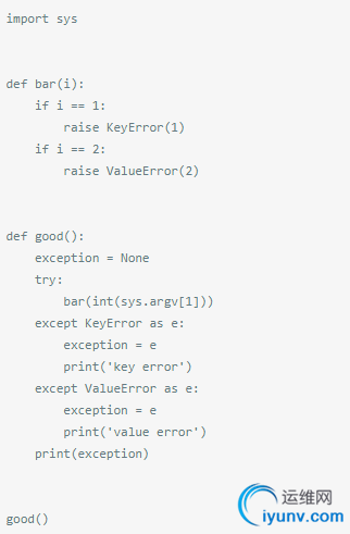

  (三)为异常指定不正确的参数
  假设代码中有如下代码:
  问题在这里,except语句并不需要这种方式来指定异常列表。然而,在Python 2.x中,except Exception,e通常是用来绑定异常里的 第二参数,好让其进行更进一步的检查。因此,在上面这段代码里,IndexError异常并没有被except语句捕获,异常最后被绑定 到了一个名叫IndexError的参数上。
  在一个异常语句里捕获多个异常的正确方法是指定第一个参数作为一个元组,该元组包含所有被捕获的异常。与此同时,使用as关键字来保证最大的可移植性,Python 2和Python 3都支持该语法。

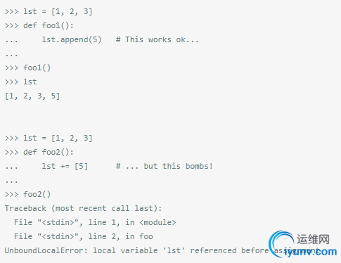

  在使用列表时,开发者是很容易犯这种错误的,看看下面这个例子:
  为什么foo2失败而foo1运行正常?
  答案与前面那个例子是一样的,但又有一些微妙之处。foo1没有赋值给lst,而foo2赋值了。lst += [5]实际上就是lst = lst + [5],试图给lst赋值(因此,假设Python是在局部作用域里)。然而,我们正在寻找指定给lst的值是基于lst本身,其实尚未确定。

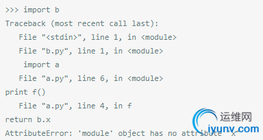

  当我们试图导入b.py会发生什么(先前没有导入a.py):
  出错了,这里的问题是,在导入b.py的过程中还要试图导入a.py,这样就要调用f(),并且试图访问b.x。但是b.x并未被定义。
  可以这样解决,仅仅修改b.py导入到a.py中的g()函数:
  无论何时导入,一切都可以正常运行:

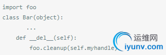

  (10)滥用__del__方法
  比如这里有一个叫mod.py的文件:
  下面,你在another_mod.py文件里执行如下操作:
  你会获得一个AttributeError异常。
  当解释器关闭时,该模块的全局变量全部设置为None。因此,在上面这个例子里,当__del__被调用时,foo已经全部被设置为None。

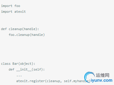

  一个很好的解决办法是使用atexit.register()代替。顺便说一句,当程序执行完成后,您注册的处理程序会在解释器关闭之前停止 工作。
  修复上面问题的代码:
  在程序的正常终止的前提下,这个实现提供了一个整洁可靠的方式调用任何需要清理的功能。
