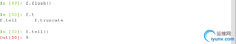

  4.文件的其他操作
  f.flush()函数,将缓冲区的内容写入到硬盘中
  f.seek(offset[,whence]),offset 表示移动多少字节, whence 为 1 的时候表示相对于当前位置移动的;当 2 的时候从文件的末尾往后移动,但不一定所有的平台都支持;默认为 0 表示从文件开头往后移动
  f.tell()函数,返回当前文件指针的偏移量
